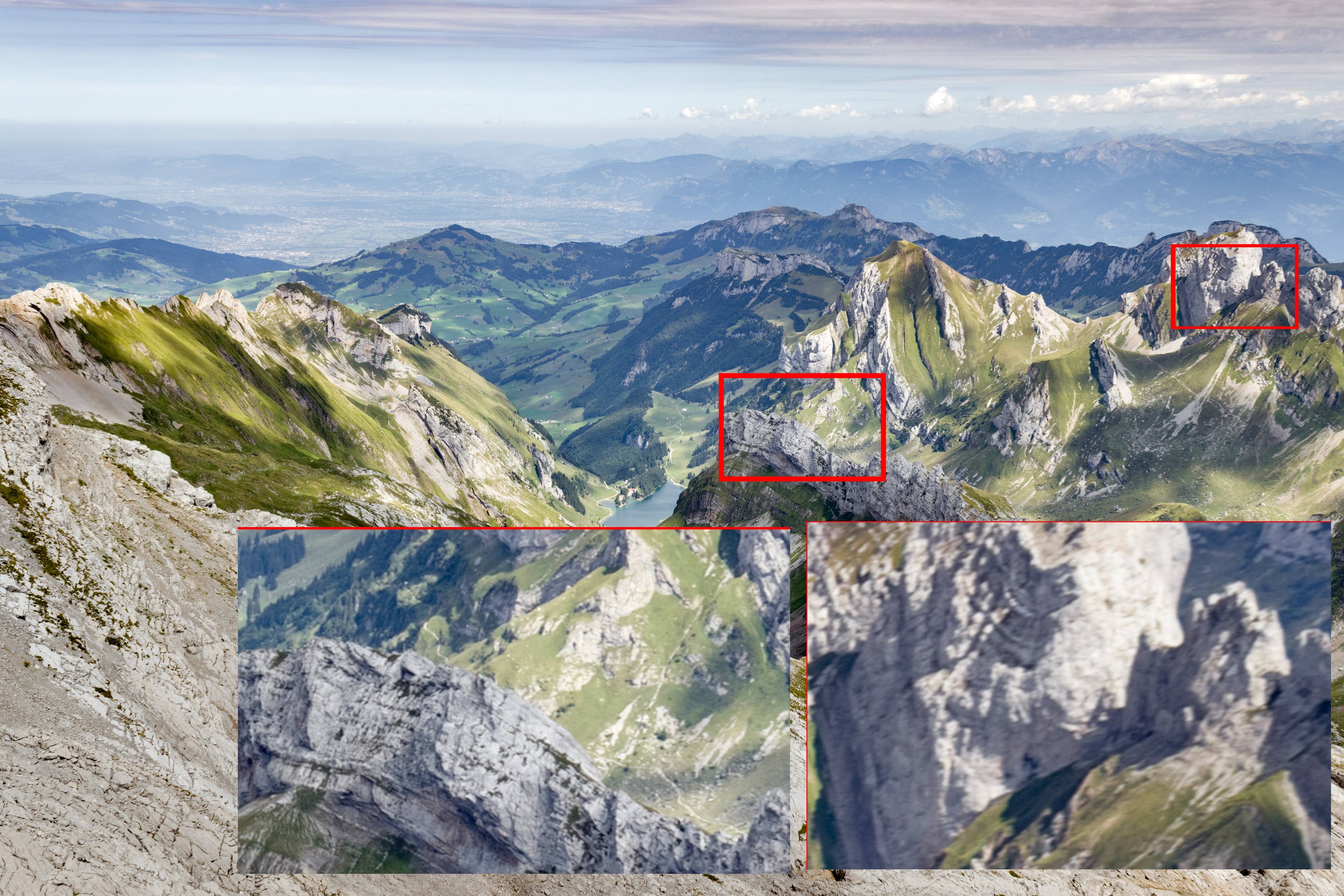

Ik weet niet of dit helemaal het juiste topic is, maar ik heb een klein vraagje over (on)scherpte.
Tijdens het verwerken van mijn vakantiefoto's viel het me op dat een hoop foto's licht onscherp zijn. Het is geen defocus of bewegingsonscherpte, want andere objecten op dezelfde afstand (~oneindig) zijn wel scherp, en het is vooral in de hoeken, dus ik dacht aan coma. Aan de andere kant is de lens dermate afgestopt (f/10) dat je niet veel aberraties zou verwachten.
Een voorbeeld:
Afbeeldingslocatie: https://tweakers.net/ext/f/FEw8iX9CHwgflgQwkNXDueRg/thumb.jpg
Dit is geschoten met mijn kitlens, de pricewatch: Canon EF-S 18-55mm f/3.5-5.6 IS. Ik weet dat dit een niet al te beste lens is, en ik ben van plan om (ooit) iets beters te kopen ter vervanging.
Klopt mijn vermoeden dat dit coma is, zelfs op f/10? Wat voor een lens zou een goede upgrade zijn?

Hmm, ik heb een 18-55mm IS-II gehad en deze onscherpte ben ik niet gewend bij f/10. Een betere lens zou zijn de Sigma 17-50mm f/2.8 of de Canon 17-55mm f/2.8. Waar is de foto genomen btw?

Joep schreef op maandag 28 augustus 2017 @ 17:15:
Nee, ik ook niet eigenlijk, vandaar de vraag. Het is niet het beste glas, maar op f/10 zou het wel wat scherper moeten zijn, toch?

Zijn dit de enige plekken op deze foto die onscherp zijn? Is de rotsrand rechtsonder het middelste rode vierkant ook onscherp?
Is altijd 1 kant van de foto onscherp?
Bij f/10 kan wel defractie optreden, maar ik weet niet of je dat een aberratie noemt

Volgens mij zijn alle hoeken op dezelfde manier onscherp, dit kun je zelf ook zien door de foto in te zoomen (de geplaatste afbeelding is gewoon de volle 24 MP).
Ik denk zelf niet dat het diffractie is, dan zou je de onscherpte overal in de foto (ook in het midden) verwachten.

Rond f/10 zou het hele beeld ongeveer even scherp moeten zijn inderdaad. Ik heb die Sigma en ben er erg tevreden mee. Als je de Canon duur vindt moet je de Nikon eens zien :X De Sigma doet qua scherpte niet onder voor de lens van Canon.

Met scherptediepte heeft het in ieder geval niks te maken. Op F10 zou deze lens (even kort door de bocht) scherp moeten zijn vanaf ongeveer 1 meter, tot oneindig. Zowel de berg in het midden, als in de hoek, zitten netjes in deze range...
Je ziet ook dat er grote stukken van de foto op nog veel grotere afstand wel degelijk scherp zijn. Zeker in het midden van de foto, maar toch ook wel aan de linker zijkant. Tegelijkertijd zijn er ook objecten op de voorgrond die best netjes scherp zijn (want, nog steeds >1 m weg).
Ik krijg eerlijk gezegd de indruk dat er inderdaad een issue aan de rechterkant is. En dat heeft niks met instellingen, diafragma, scherptediepte of abberaties te maken. De verdenking gaat bij mij toch heel voorzichtig uit naar een lens issue.
Hebben andere foto's ook vergelijkbare problemen aan de rechterkant?
Het lijkt me ook niet dat het aan defocus/scherptediepte ligt. Voor mijn gevoel is de foto overal langs de randen/hoeken niet echt scherp, maar in het midden wel.
Ik besef trouwens nu wel dat de afbeelding in de TS een exposure fusion (van 3 frames) is. Niet het beste voorbeeld, dus. Maar de losse frames hebben hetzelfde probleem. Hier is het middelste frame, SOOC:

Ik heb dit gehad met mijn Canon 10-22. Bleek een defect te zijn. Opgestuurd naar Rofa repairs een daarna was die snaarstrak. Wellicht ooit een tik gehad in het verleden?
Ik had zuinig om met mijn gear, maar heb al twee objectieven moeten laten repareren. Volgens Rofa beide val- of stoot schade.
Een 18-55 is overigens niet het repareren waard. Met meer megapixels ga je lensfouten beter zien. Komt vooral omdat je 100% bekijkt, maar het kan prima later ontstaan. Als een groep of lens iets verkeerd staat kun je de vreemdste zaken krijgen.

Hmm, dan moet ik even goed nadenken (en foto's terugzoeken). Ik heb hem niet laten vallen maar het zou best kunnen dat ik hem ooit ergens (lichtjes) tegenaan gestoten heb en er toen niets van dacht. Bovendien vangt de zonnekap de meeste tikken wel redelijk op ;). Het probleem is ook subtiel genoeg dat het je niet direct opvalt.

Volgens mij is je lens gewoon defect. Weet niet of het rendabel is deze op te laten lappen.

Nee, dat lijkt mij ook niet. Ik was toch al stiekem aan het azen op een upgrade. Dit is een mooi excuus :P

2 dingen spelen mee: onscherpte van de lens en de atmosfeer. Beiden hebben effect op de scherpte.
Uiteraard, maar dat laatste geldt vooral voor de bergen in de verte, waar een duidelijke mist/nevel zichtbaar is. In dit geval is de voorgrond ook onscherp. Bovendien hebben alle foto's dit probleem, dit was maar een voorbeeld. :)

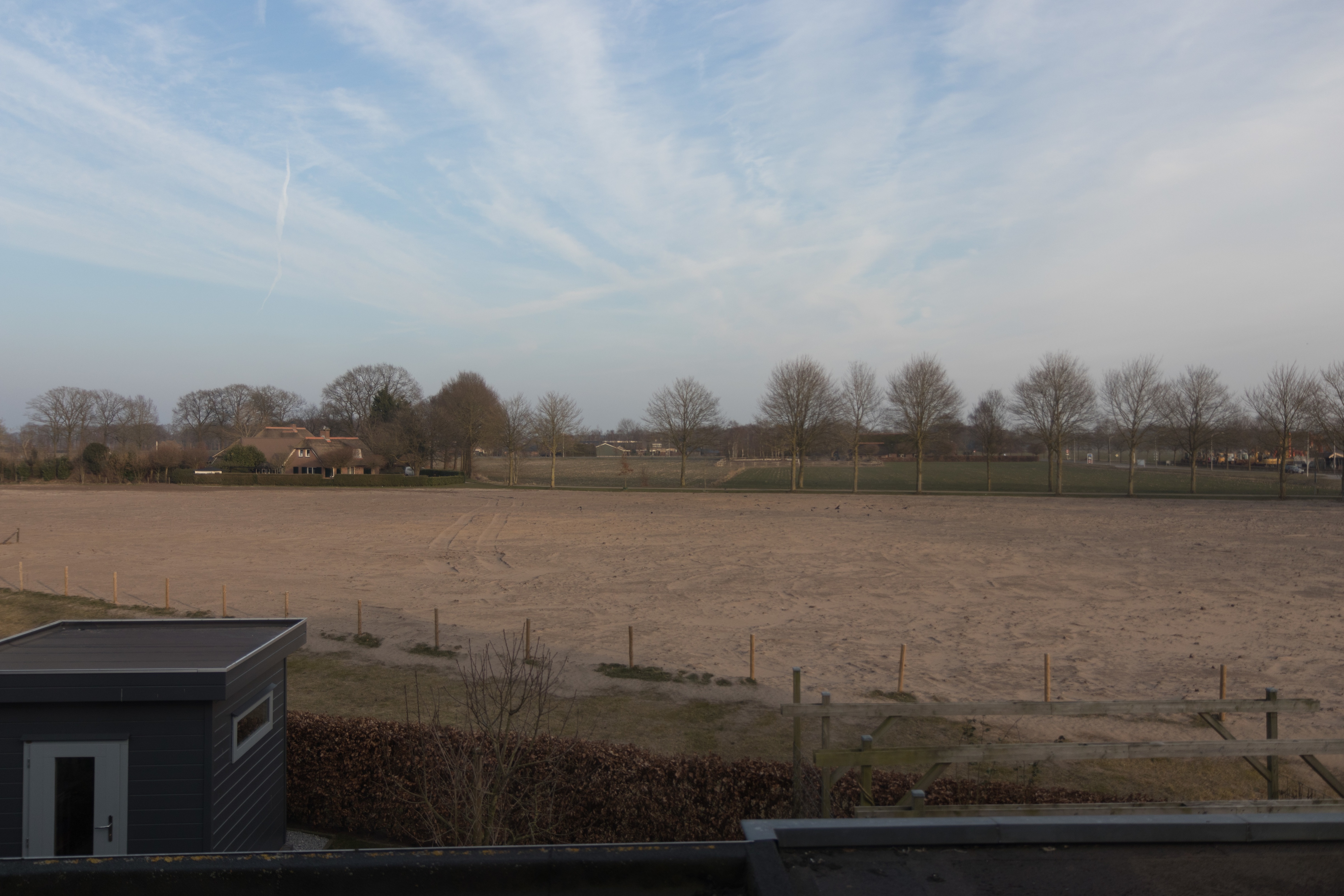

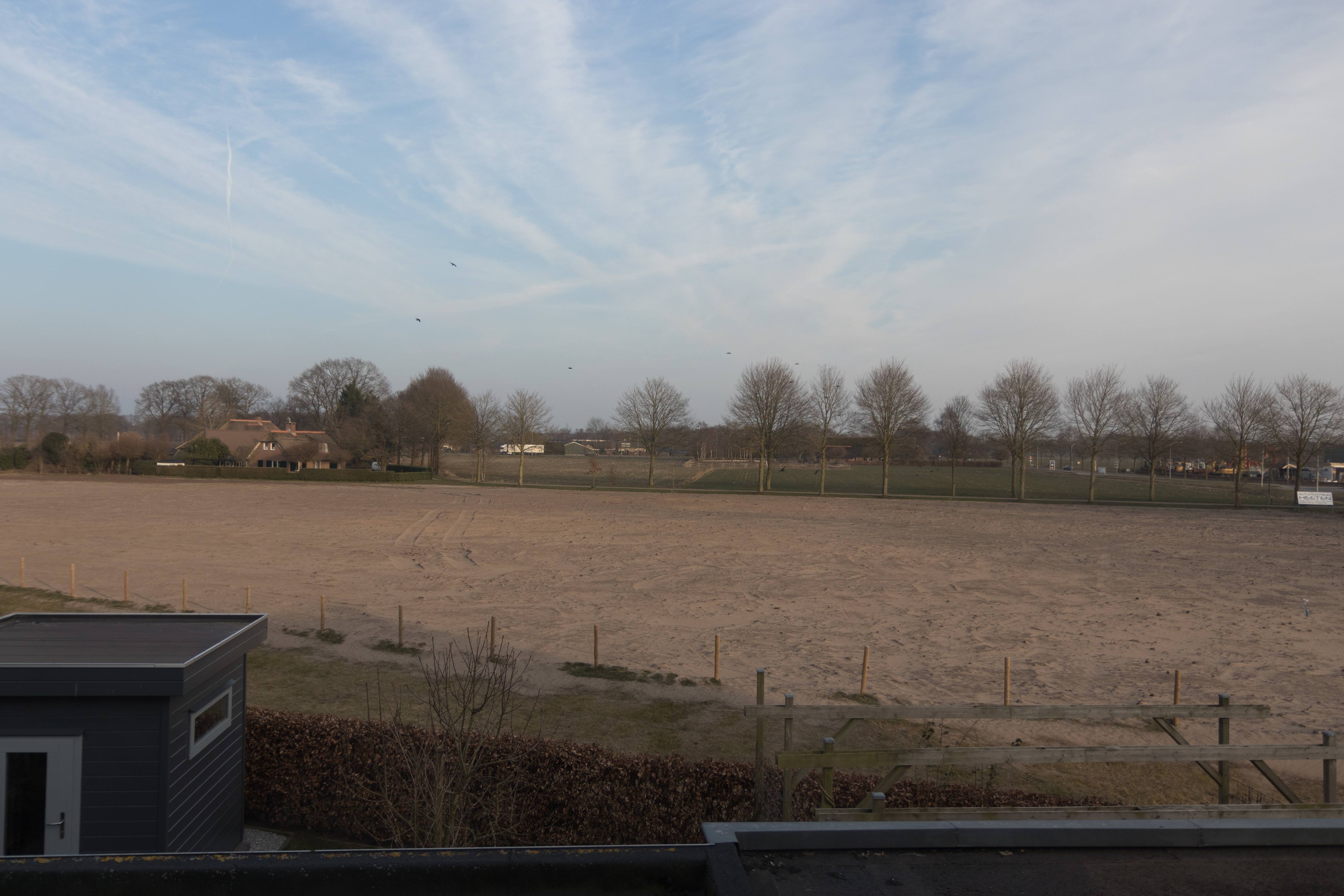

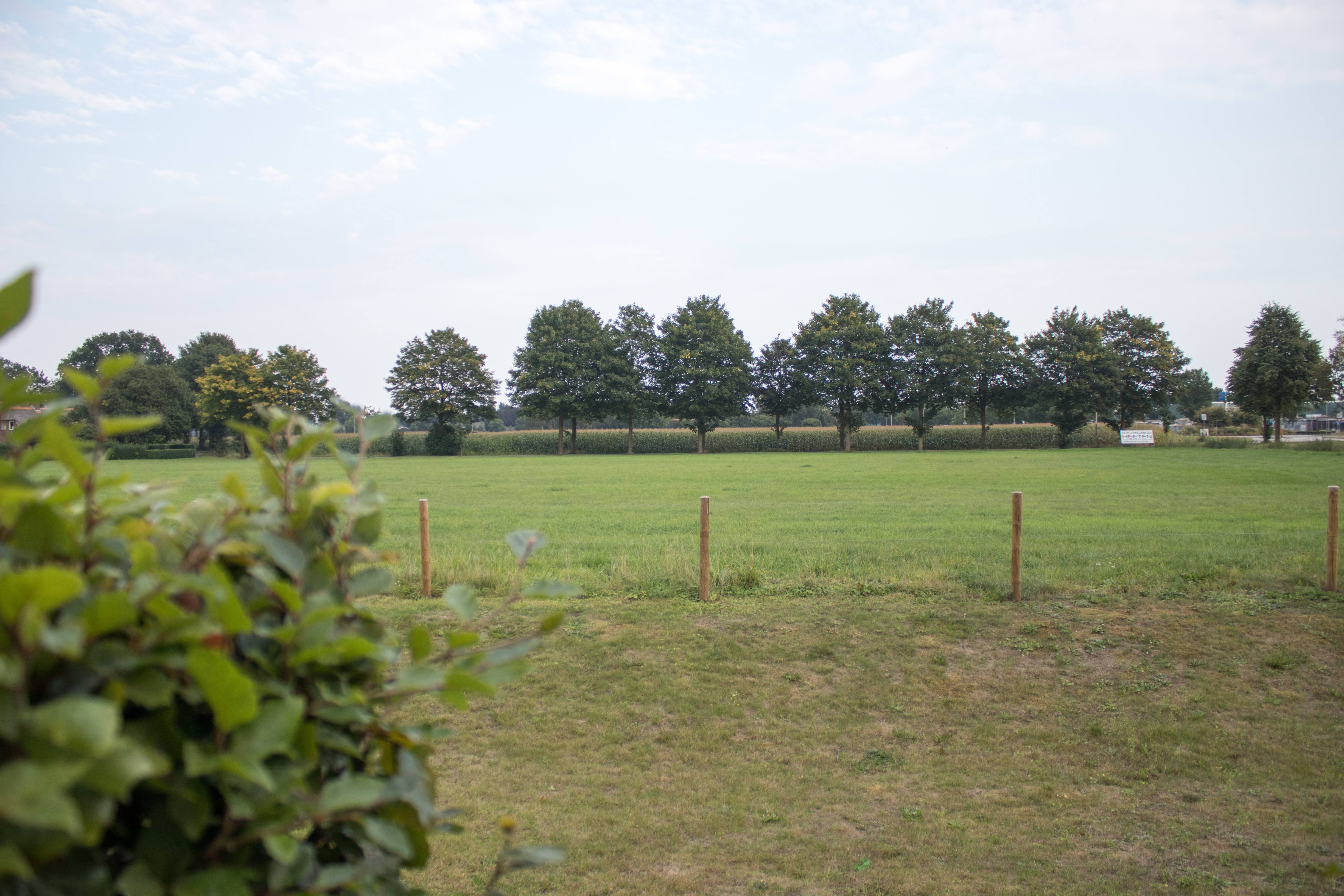

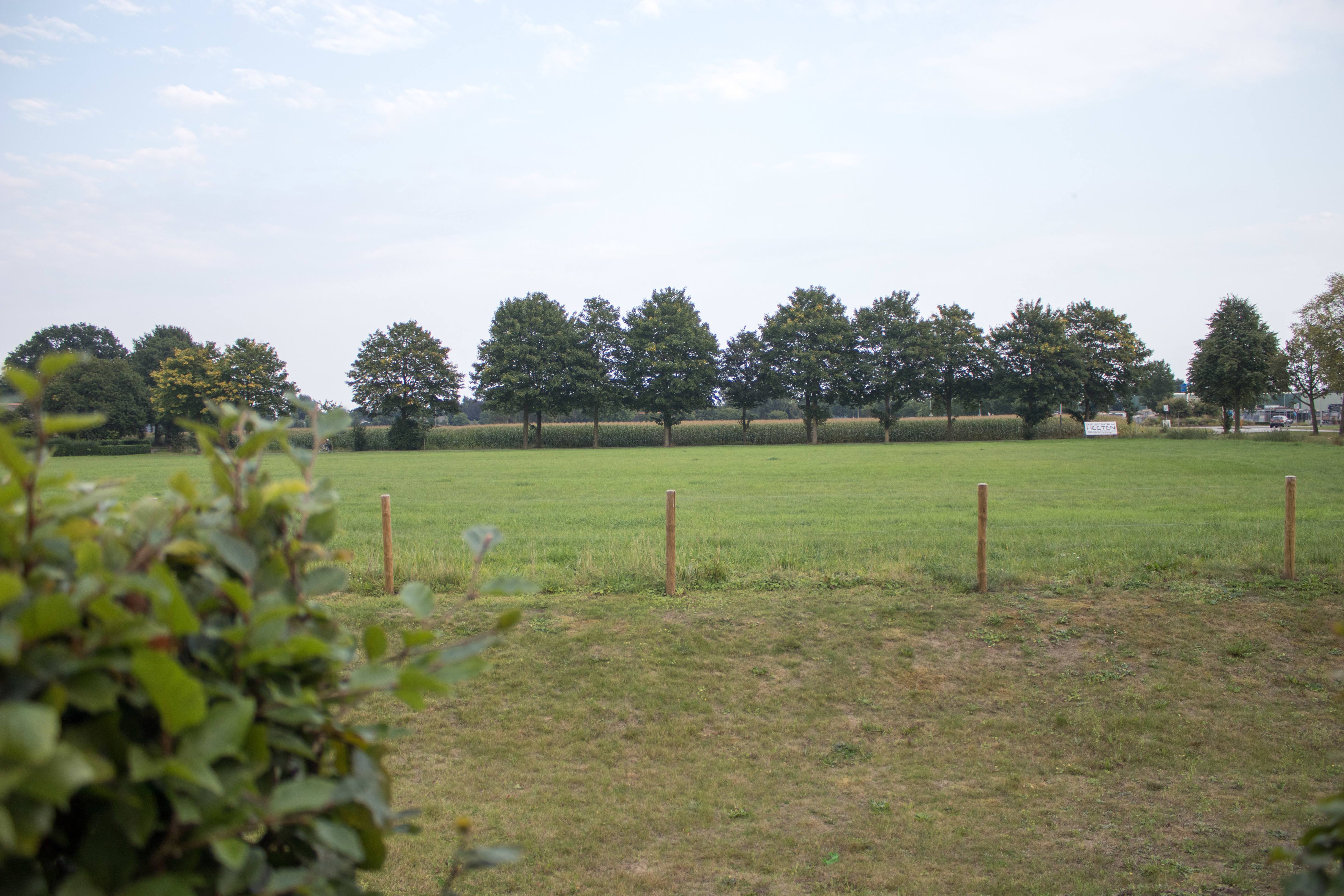

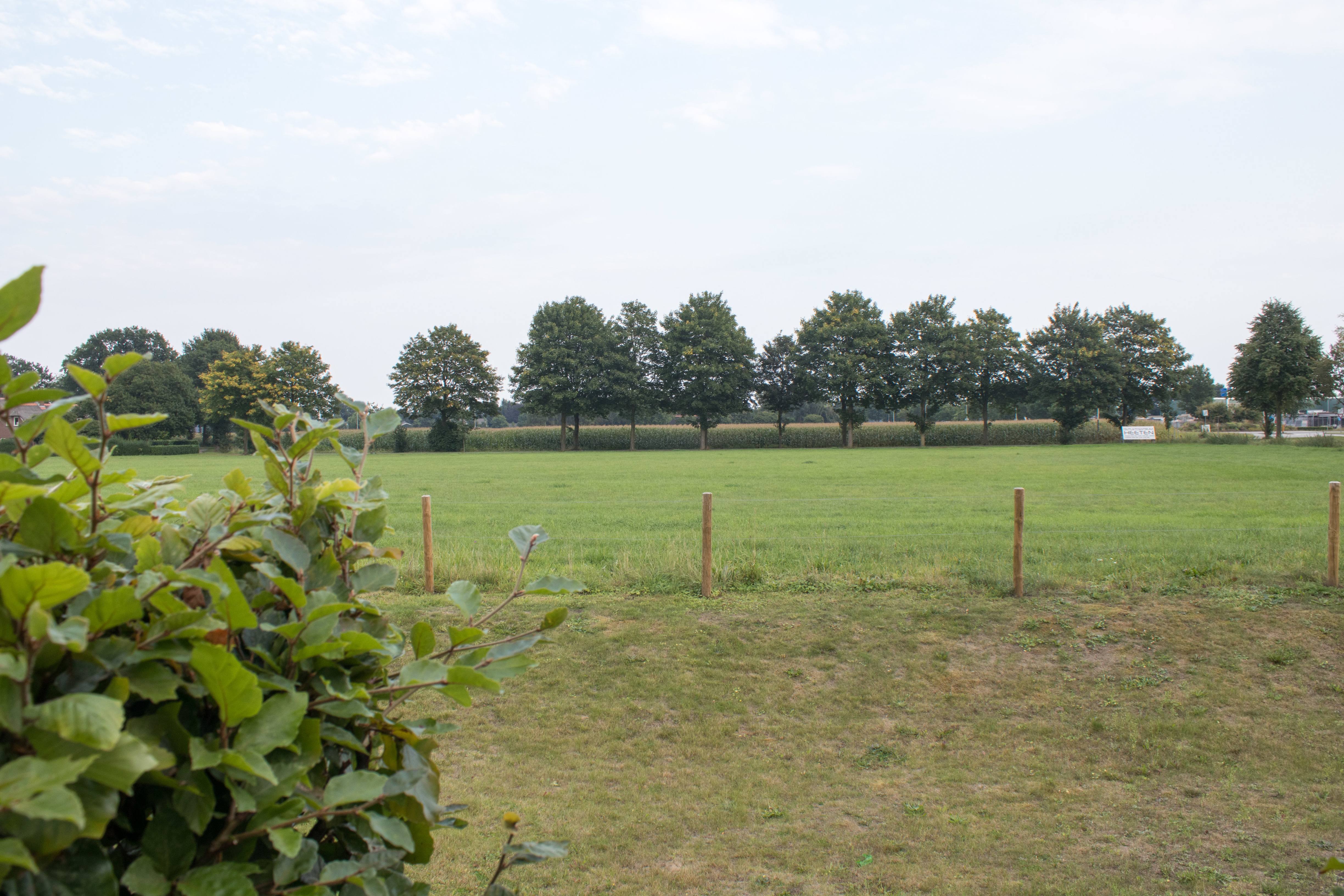

Eerst 2 landschapsfotos, genomen met een Canon ef-s 18-55 II op f10, 400 ISO. Dan zelfde met een Canon ef-s 17-55. In raw geschoten en omgezet naar jpeg, geen enkele bewerking of verscherping. Los uit de hand gefotografeerd, geen statief gebruikt, daarom ISO 400 om sluitertijd aanvaardbaar te houden. Bij de 17-55 staat wel de IS aan.
18-55
Afbeeldingslocatie: https://www.dropbox.com/s/i0hhsbmrc2gzvmw/t2_1855_400.jpg?raw=1
Afbeeldingslocatie: https://www.dropbox.com/s/dl8z26hiwnjz16m/t1_1855_400.jpg?raw=1
17-55
Afbeeldingslocatie: https://www.dropbox.com/s/hmsekcm9e0uu5sf/t2_1755_400.jpg?raw=1
Afbeeldingslocatie: https://www.dropbox.com/s/99ui2zamptti0nd/t1_1755_400.jpg?raw=1
Dit allemaal met een 400D body, die zeker in het geval van de 17-55 lens de beperkende factor is.
Bij de 2de foto met de 17-55 heb ik een foutje gemaakt door 17mm te gebruiken ipv ca. 18 mm.
Mijn ervaring is altijd geweest dat de 18-55 nooit echt heel scherp was, de 17-55 wel. Maar daarnaast levert de 17-55 ook mooiere kleuren. Deze test moest wat snel snel gaan want de zon was hard aan het ondergaan. Ik zou nog eens een betere test kunnen doen bij daglicht vanuit het zolderraam en dan met statief.
(Moest je geïnteresseerd zijn: ik denk eraan om de 17-55 te verkopen om over te gaan op fuji xt materiaal. In dat geval, laat maar iets weten en kunnen we zien of we iets kunnen regelen)
Bedankt voor de samples. Eerlijk gezegd zie ik niet zo heel veel verschil, maar dat kan aan mij liggen (of aan de beperkte resolutie). Bovendien is het op f/10, het verschil zal vol open vast groter zijn?

Hmmm, dat het geen "al te beste lens" is, ok, maar deze mate van onscherpte is toch wel echt slecht te noemen. Heb je dit altijd al gehad, of is het inderdaad na de overstap van body?
1: Je kunt met liveview wel manueel de focus ragscherp krijgen neem ik aan? Zo ja -> geen defecte optics
2: Liveview-AF is 100% spot on? -> autofocus issue (gevalletje front/backfocus)
3: Verschil met stabilisatie aan/uit? -> stabilisatie defect
4: Probleem reproduceerbaar met focus testchart? Zo ja -> front/backfocus. Zo nee -> :?
Wat je kunt doen is je 80D body met 18-55 kitlens bij DSP in Weert langsbrengen (op afspraak) en dan laten afstellen (macro adjustments door Canon methode zelf, niet micro adjustments).

Het is geen focus issue. Het midden van de foto is, zoals je ziet, gewoon scherp. Het probleem lijkt meer te uiten in coma/chromatisch aberratie dan defocus.

Ik heb wat test shots gedaan met mijn eigen 18-55 en een identiek exemplaar van mijn vader. Oordeel zelf:
Mijn 18-55:
Afbeeldingslocatie: https://tweakers.net/ext/f/rMW30buBI41GLG5Y3rjX17Rv/thumb.jpg
18 mm, f/3.5
Afbeeldingslocatie: https://tweakers.net/ext/f/XkGkmPW44F5SHSyuRJU3N5e3/thumb.jpg
18 mm, f/10
Mijn vader's 18-55:
Afbeeldingslocatie: https://tweakers.net/ext/f/zjLfPDhhJoXmlLzroYJpatN0/thumb.jpg
18 mm, f/3.5
Afbeeldingslocatie: https://tweakers.net/ext/f/Hr5W2g5q6Cn0WD91HWJmclki/thumb.jpg
18 mm, f/10
Zelf maak ik hierop uit dat ook de goede 18-55 veel chromatisch aberratie vertoont, zelfs op f/10. Dat is dus geen defect. In het midden is de scherpte van beide lenzen zo goed als gelijk. Maar als je de samples van mijn lens en de goede met elkaar vergelijkt zie je dat er een subtiel doch duidelijk verschil in scherpte in de uiterste hoeken zit.
Lijkt mij de juiste conclusie als ik je testfotos bekijk. De goeie heeft in de hoeken chromatische aberratie en bij de 'slechte' is die ook nog eens onscherp.

Daar ben ik weer...
Ik zit nu ook te twijfelen aan de scherpte van mijn 17-55. Hiervan verwacht ik natuurlijk dat deze een stuk scherper zou moeten zijn dan mijn oude 18-55 kitlens, maar in veel foto's valt me toch op dat de zijkanten nogal 'uitgesmeerd' zijn.
Ik weet echter niet of dit nou iets ongewoons is, of dat ik zit te mierenneuken, vandaar dat ik het hier maar weer even post.
Ik heb ook even zitten spelen met de AF-microadjustments (zie hieronder). Het lijkt erop dat de zijkanten iets scherper worden met AFMA op +7, maar dat tegelijkertijd het midden er weer wat onscherper van wordt. Beide foto's zijn geschoten op 17 mm en op f/2.8.
AFMA 0:
Afbeeldingslocatie: https://tweakers.net/ext/f/Tl37sd7TSKVS1nZxvZKnvwnX/thumb.jpg
AFMA +7:
Afbeeldingslocatie: https://tweakers.net/ext/f/Awi47m0h55CRyMldKCc2Hzpv/thumb.jpg

AFMA verandert niets aan onscherpte in het midden vs randen, het verschuift gewoon het focusvlak. Wat mij opvalt is dat de linkerkant van je foto's wezenlijk onscherper is dan de rechterkant. Daarnaast: wat wil je nu testen? De autofocus of de scherpte? Als je scherpte wil testen, moet je manueel scherpstellen (via 10x vergroten in liveview). Als je de autofocus wil controleren, moet je niet naar randscherpte en dergelijke kijken, maar naar de scherpte op het punt waarop je scherp hebt gesteld.
Verder zit je op f/2.8 te kijken naar een "ouderwetse" zoomlens wide-open. Tsja... die is dan niet super crispy scherp. Pak je de Sigma 18-35 f/1.8 dan ga je al wat meer scherpte zien. Overigens is dit een raw die niet bewerkt is (zo ziet het eruit), met wat nabewerking ziet het er al vast een stuk beter uit.
Je lens heeft ook iets of wat last van field curvature: het focusvlak is wat krom. Dit kun je het beste zien als je een muur gaat fotograferen op niet al te grote afstand en de camera perfect parallel zet met de muur. Je stelt dan handmatig scherp op de hoek en je ziet dat het midden dan minder scherp is dan als je op het midden scherp stelt.

Dat snap ik wel... Het prutsen met AFMA deed ik om erachter te komen of het probleem wat ik ervaar (onscherpe foto's) misschien veroorzaakt werd door een lichte front-/backfocus.
Er lijkt inderdaad sprake te zijn van een fikse hoeveelheid field curvature. De vervolgvraag is natuurlijk: is dat normaal voor deze lens?
Dit probleem (onscherpte aan weerszijden) doet zich ook voor als ik de lens afstop. Het valt me vaak op bij landschapfoto's, die ik meestal schiet op f/8. Neem bijvoorbeeld deze, en zoom in op de horizon helemaal links.
Met bewerking wordt de foto natuurlijk wel mooier (hij is nu wel heel saai contrastloos), maar die scherpte haal je nooit meer terug natuurlijk.

Die foto op f/8 is nog steeds veel te onscherp, vooral aan de linkerkant. maar de rechterkant kan ik nu ook weer niet echt scherp noemen.
De 17-55 f/2.8 heeft last van field curvature, dat lees ik op meer plekken. Onder andere ook in de review van Photozone: http://www.opticallimits....st-report--review?start=1
The lens showed a slight degree of field curvature at 17mm.
Jouw lens lijkt gedecentreerd te zijn.
