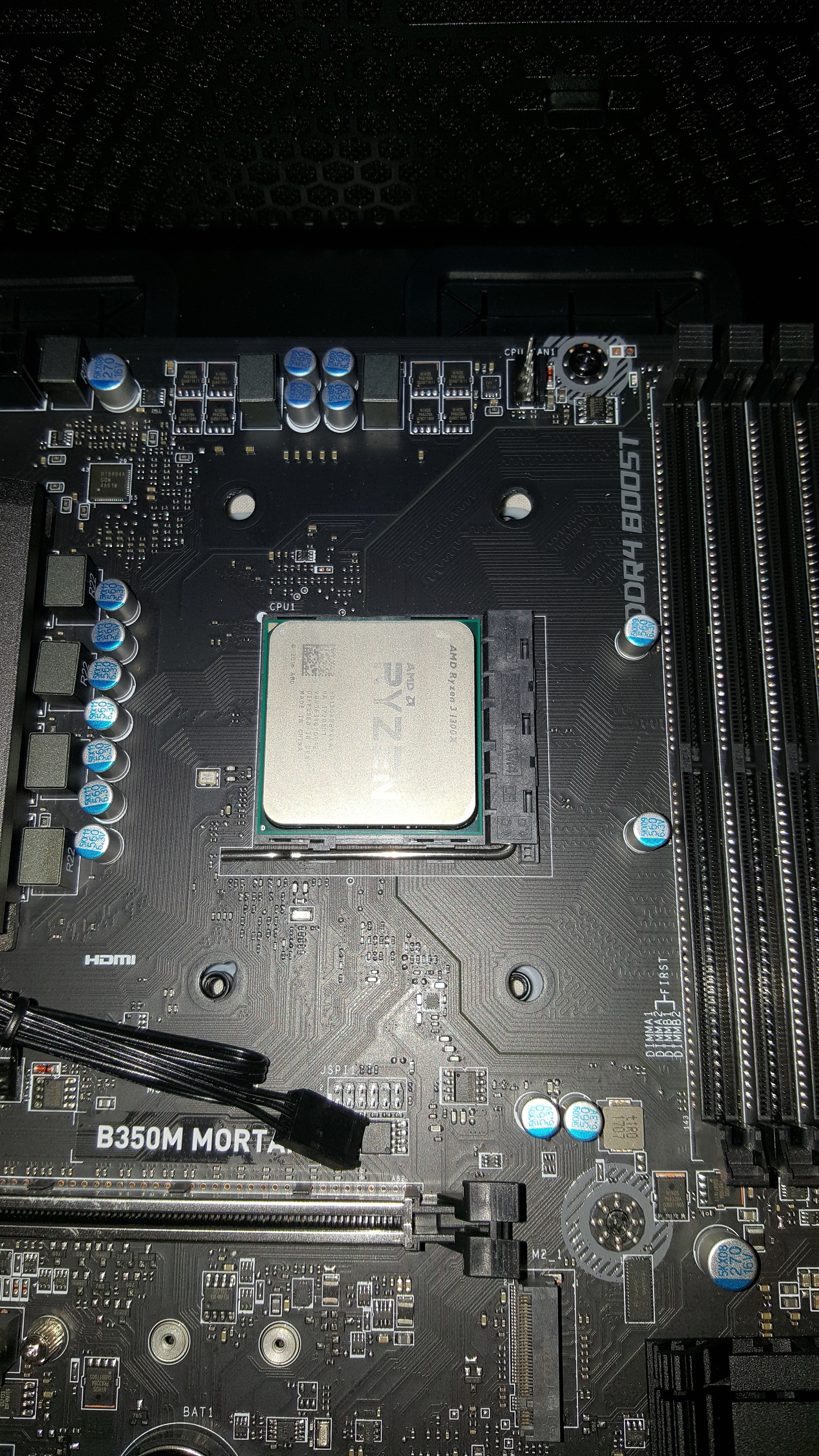

Eerst had ik niet goed door dat er al koelpasta op de stealth koeler zat, dus toen ik proef wilde passen smeerde ik de koelpasta over de CPU. Dus heb ik inmiddels zowel de CPU als de koeler maar schoongemaakt (heb gelukkig nog een spuitje pasta liggen). Enfin, ik snap niet goed hoe ik de CPU nu moet installeren. Ik gebruik hem in combinatie met de MSI B350 Mortar, en daar zitten twee sort of rekjes bij op (zie foto van het moederbord, die zwarte dingen). Indien ik die laat zitten kan ik nergens met mijn schroeven in, maar wanneer ik ze weghaal lijken de schroeven me te kort? Ook gebeurd er eigenlijk niets wanneer ik aan de schroeven draai, behalve het kraken van de veren die er op zitten. Wat doe ik fout?

In ieder geval zie ik al 1 verschil met mijn mobo:
MSI Mortar mobo
Het lijkt alsof er schroefgaten ontbreken?
Zojuist gezien dat er een soort backplate op het mobo zit met die schroefgaten, en omdat ik eerst mijn mobo installeerde was die dus naar onder gezakt. Aha. Wanneer ik de schroeven op die gaten zet gaan ze er wel in :+

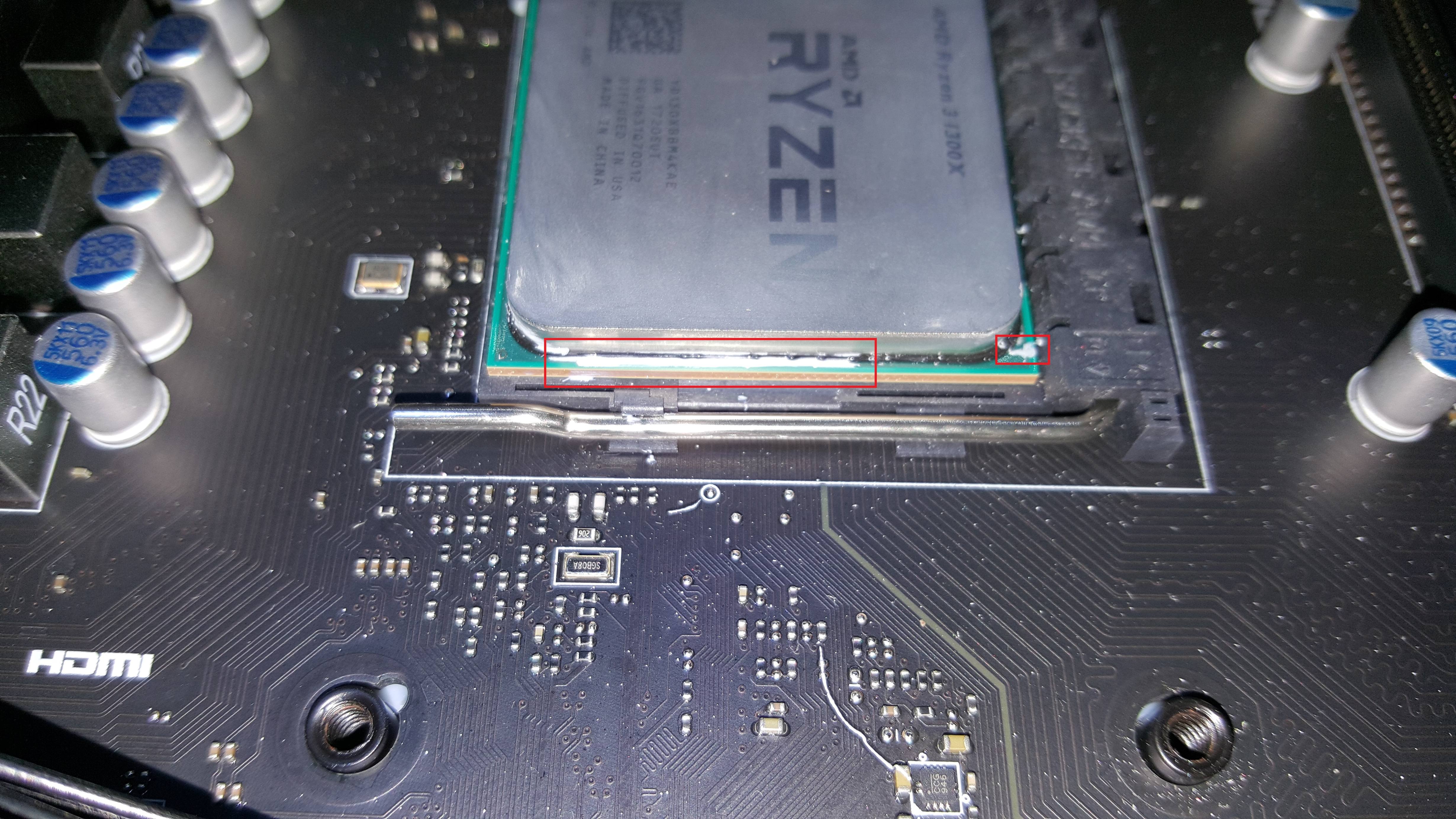

Oké lichte paniek in de tent :| Nadat ik net met mijn brillendoekje de CPU had schoongemaakt heb ik een "pea" hoeveelheid aan koelpasta toegevoegd (precies 1 portie volgens de spuit) en toen mijn koeler erop gezet. Gezien ik aan het klungelen was met het vastschroeven daarvan en het koelvlak de CPU kort had losgelaten besloot ik het opnieuw te doen. Vervolgens zie ik dat er koelpasta op het printplaat gedeelte terecht is gekomen:
Koelpasta probleem
Hoe schadelijk is dit, en hoe krijg ik het weg? Probeerde met het brillendoekje al te vegen maar beter dan dit krijg ik het momenteel niet.

Is geen probleem, zolang je het niet in de socket hebt zitten. Weghalen kan met een wattenstaafje en alcohol.

70% alcohol laat water achter.
Koop in het vervolg de 90 of 95 % bij de apotheek.
En de pasta veel dunner erop doen dan je denkt, deze moet de oneffenheden opvullen, en niet de hele cpu opvullen.
Omdat de pasta tussen de cpu uitkomt, denk ik dat je teveel gebruikt hebt.
Maar test maar, en kijk of de warmte goed is.
  • TommyboyNL
Er liggen ook slierten koelpasta op je moederbord zelf, deze zou ik wel even goed weghalen als ik jou was; één van de slierten lijkt twee contactjes kort te sluiten.
Dat is een goede, had ik nog niet gezien. Meteen even weggehaald.
Helaas lukt het nog niet echt om die resten naast het socket op te ruimen, ik heb te weinig ruimte om er goed tussen te komen. Indien ik het laat zitten, en ik wil later een nieuwe CPU er in zetten, kom ik dan in de problemen?

LankHoar schreef op dinsdag 29 augustus 2017 @ 09:26:
Degelijke koelpasta is niet geleidend, dus het maakt niet uit of het ergens op je mobo ligt. Zolang het maar niet in een socket voor wat dan ook terecht komt, hetzij een PCIe slot, CPU socket of RAM slot.
