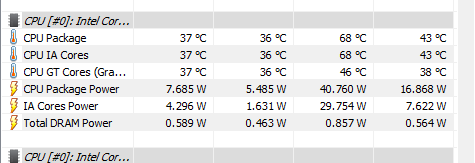

Neem eens de gratis HWInfo en rapporteer daar eens de temps van. Schrijf erbij welke het zijn....!!!

Zo.. nu vanaf de PC, post toch een stuk fijner dan vanaf een mobiel.
Dit zijn de waarde die ik te zien krijg met de tool van hwinfo:
https://i.gyazo.com/100c988b9703e9a53e91c5daa3cb2abb.png
Moet er wel bijzeggen dat ik nu niets doe, er staan een paar lichte programmas open (steam, chrome, windows verkenner). Net stond er een download aan via steam en toen schoot hij naar gemiddeld 66 graden. Geen idee of dat te hoog is of niet.

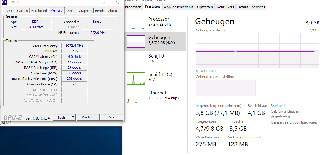

Hoe kan dit: https://i.gyazo.com/ba0751a49371682226e74c079e515a54.png trouwens?
CPUZ zegt dat ik 16GB heb (wat klopt) maar windows ziet maar 8GB?
[ Voor 14% gewijzigd door twannnn op 26-08-2017 14:46 ]

PC uit, rambankjes eruit halen en verwissellen met elkaar. dus 1 op 3 en 3 op 1 zegmaar.
Overigens, ik zie dat jou rambankjes "verkeerd" zitten, hoef jij geen vrij slot ertussen te houden als maar 2 van de 4 gebruikt?

  • twannnn
  • Laatst online: 09-11-2021
looyenss schreef op zaterdag 26 augustus 2017 @ 14:50:
Ik heb er twee naast elkaar ingeprikt, moet er 1 lege tussen?
  • unfor
  • Laatst online: 25-10 11:27
twannnn schreef op zaterdag 26 augustus 2017 @ 14:54:
Als je nooit systemen bouwt is het handig de handleiding eens te lezen.
  • looyenss
  • Laatst online: 22-05 13:44
RTFM
Energie idioot | Gek op gelijkspanning | DC-pel
  • twannnn
unfor schreef op zaterdag 26 augustus 2017 @ 15:16:
Neem aan van wel dus
Zou de CPU even voor langere tijd belasten, want met waterkoeling zit je pas na een tijdje op de maximale temps omdat het water meer tijd nodig heeft om op te warmen. Met Aida64 kun je bijvoorbeeld alle cores 100% belasten. Doe dit minimaal een half uur.
Je geheugen zit in de verkeerde sloten. Gebruik 2 sloten die dezelfde kleur hebben, dus slot 1 en 3 of 2 en 4, kijk voor de zekerheid in de handleiding van je moederbord of daar nog een voorkeur tussen die 2 opties staat. Zoals je het nu hebt zitten draait het geheugen sowieso in Single Channel, wat langzamer is dan Dual Channel.

Hoe kan dit: https://i.gyazo.com/ba0751a49371682226e74c079e515a54.png trouwens? CPUZ zegt dat ik 16GB heb (wat klopt) maar windows ziet maar 8GB?
Hmm vreemd idd, mijn Windows geeft wel 16 GB aan...net als CPU-Z
Heb je een 32 of 64 bits systeem? Heeft de slotvolgorde nog effect gehad (lees ik net, tja altijd bij slot 1 beginnen en dan naar 2 ... etc)...

Je ram draait in single channel omdat je niet hebt gekeken in het boekje hoe je het moet plaatsen.
Zoals "looyenss" hierboven aangeeft.
Als je maar 2 reepjes ram gebruikt moeten deze in slot 2 en 4, hierdoor werkt je RAM in dual channel wat dus sneller is dan single channel. (Google daar maar eens op).
64 bits maar zoals al aangegeven hier moest hij in dual channel, werkt nu perfect. Ik heb alleen wel temperaturen van 80-82 graden tijdens het gamen volgens hwinfo. Jij postte hierboven dat de asus utility lager aangaf, is het het waard hier nog aan te sleutelen? Lijkt me aan de hoge kant.

twannnn schreef op zaterdag 26 augustus 2017 @ 14:29:
Maar 1 reepje RAM? Dat is wel een beetje ongebruikelijk en je mist de voordelen van dual-channel (hoe klein die ook zijn.)
Kan zijn dat je mobo/windows niet verwacht dat je in single channel draait en maar 8GB per bank wil adresseren ofzo? Staat het RAM wat je hebt op de supported RAM list van het mobo?
Wat zegt de BIOS over de hoeveelheid RAM en zijn daar mischien settings die je kan tweaken?
effe kijken als het zelfde voordoet als je ze naar een andere slot zet, anders even opnieuw erin proppen. mocht dat niet baten, memtest op usbtje zetten en laten lopen. Nog niks. mischien mobo kaduuk

38c idle is imo best wel hoog maar ja hang van heel veel dingen af of je goede air flow heb en je kamer temperatuur. Doe is wat aan je kabel management het doe pijn aan mijn ogen xd.

Mijn CPU-package staat idle op 30-32ºC met een stock fan... maar ik heb nu wel een goede airflow in de kast. Dus met een betere koeler/kast flow zou je zeker onder mijn T moeten komen.....
