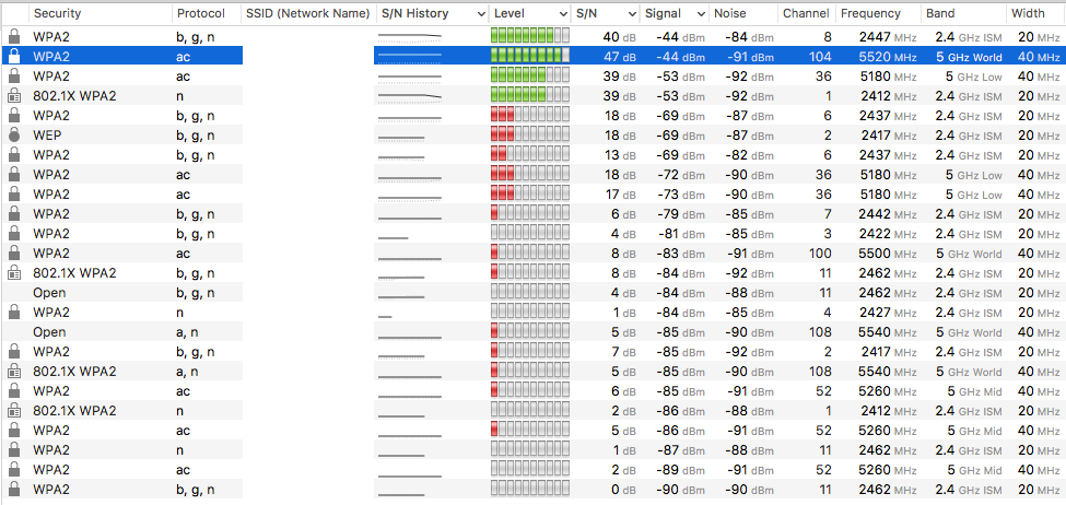

ppff, zo dan? https://flic.kr/p/XX5RBo
  • lier
  • Laatst online: 14-11 18:43
lier
MikroTik nerd
Op basis van je schermafdruk zou je een keer op kanaal 60 met 40MHz kanaalbreedte kunnen kiezen. Als je echt de 2,4GHz moet gebruiken (omdat clients niets anders ondersteunen) zou kanaal 11 (alleen 1, 6 of 11 gebruiken) het beste moeten werken. Anders deze gewoon uit zetten.
Helaas geeft je plaatje alleen het signaal aan en niet de activiteit in die band.
