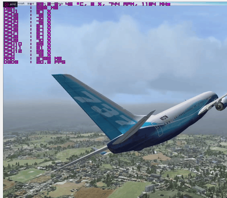

Owww? Vertel me er meer over aub :)
Afbeeldingslocatie: https://tweakers.net/ext/f/URWvEwE8rLrCjh8WRxLuVzQn/full.png

Afbeeldingslocatie: https://tweakers.net/ext/f/8zDTxj5M23SLJTTbbQLytpDz/full.png

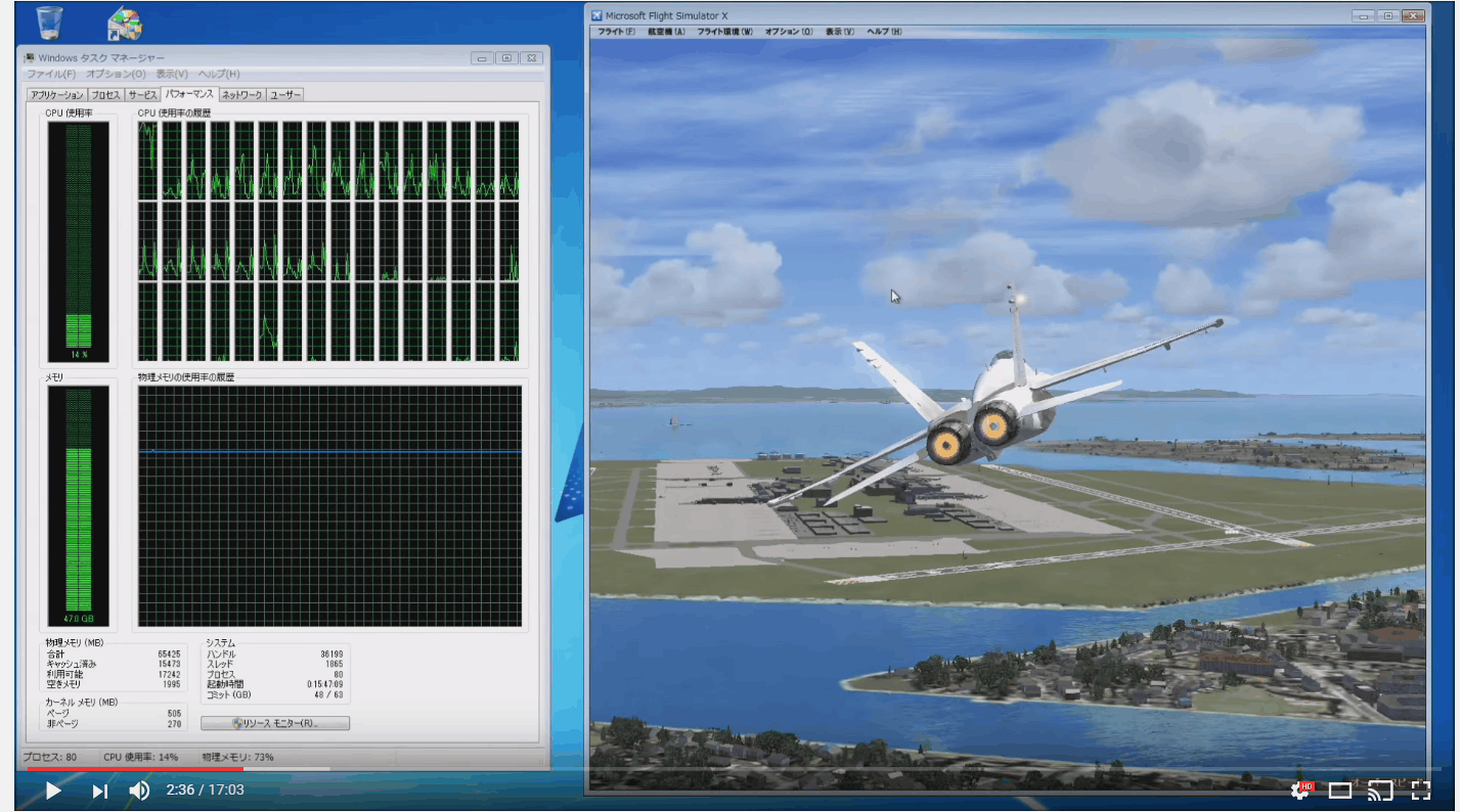

Hello
FSX after SP2 can use multiple cores as a quick look at task manager will confirm.
The i5 and i7 are essentially the same chip as far as FSX is concerned, both having four physical cores.
SP1 started to include some multicore support and SP2 is fully multicore aware
Phil taylor, Ex ACES lead developer had this to say around the time of the SP1 release :
http://blogs.msdn.co...ntel-quote.aspx
blijkbaar hebben ze dus later multicpu support erbij gedaan :)

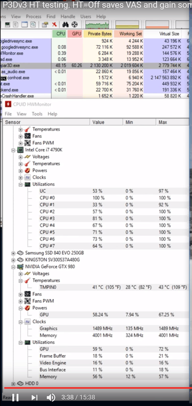

Ps. hier kun je erg mooi zien hoe zwaar de GPU het heeft terwijl de processor maar een beetje loopt te luieren.
Enfin. Je hebt in ieder geval vast de zekerheid dat de gtx 1060 geen enkele moeite heeft om jouw processor op de knieën te krijgen. En dat is ook wat waard!

LopendeVogel schreef op zaterdag 26 augustus 2017 @ 09:20:
Ow serieus, zei je dat? Nja ik weet niet hoe ik dat heb kunnen missen, mja een jaar heeft dan ook geen 12 maanden.
Zolang je de laatste updates draait zit je met 12 threads gewoon goed... Niet al te druk om maken joh. Je red het wel! Het komt wel goed! O+
'Future proof' (de; v) Verschijnsel waarbij men een dure aankoop rechtvaardigt door innovatie te negeren
