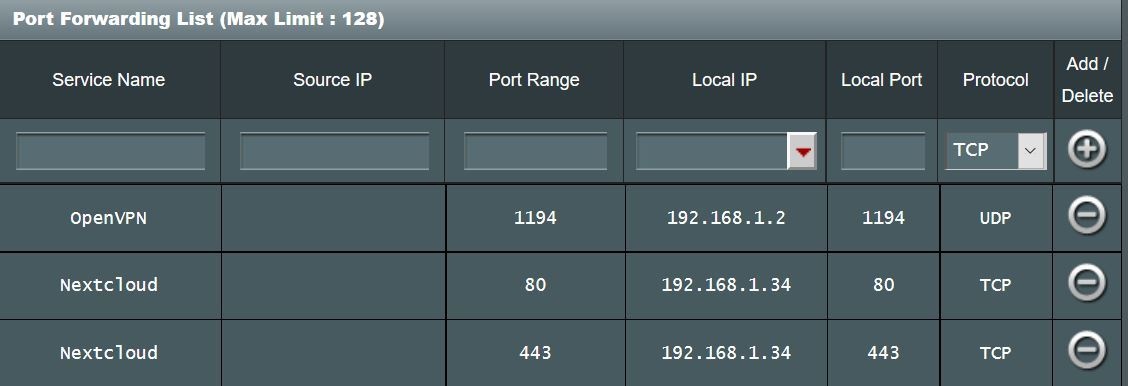

Ik denk dat mijn portforward goed is:
Portforwarding
Uiteraard zijn het static IP adressen.

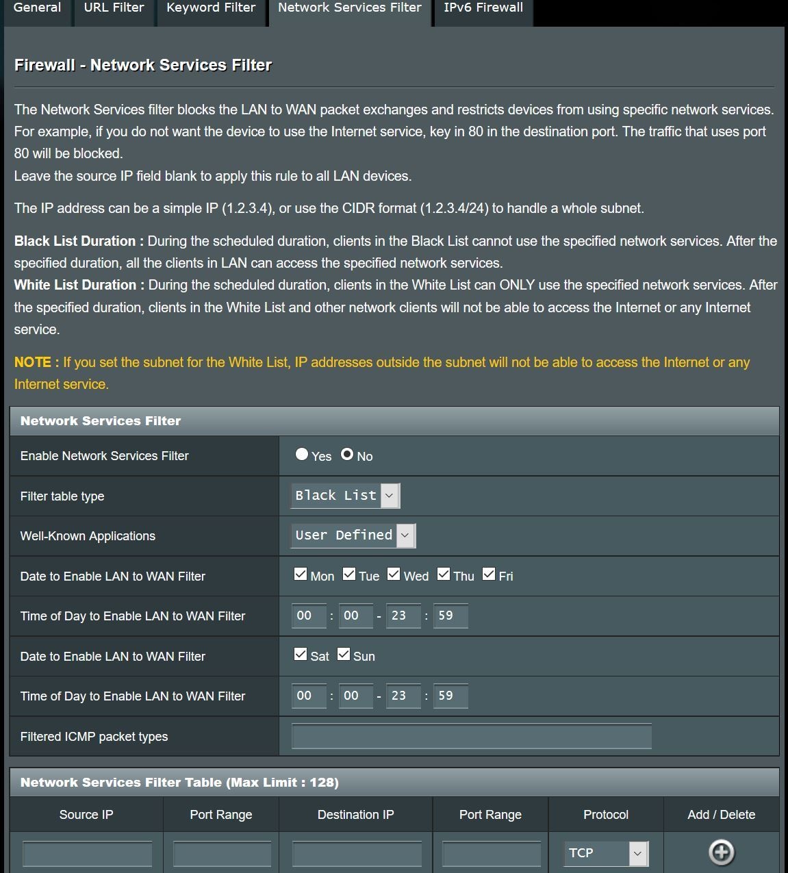

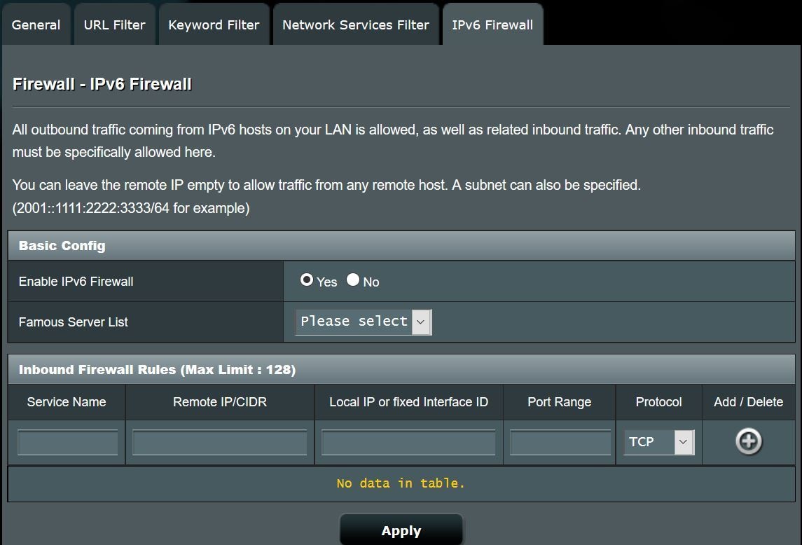

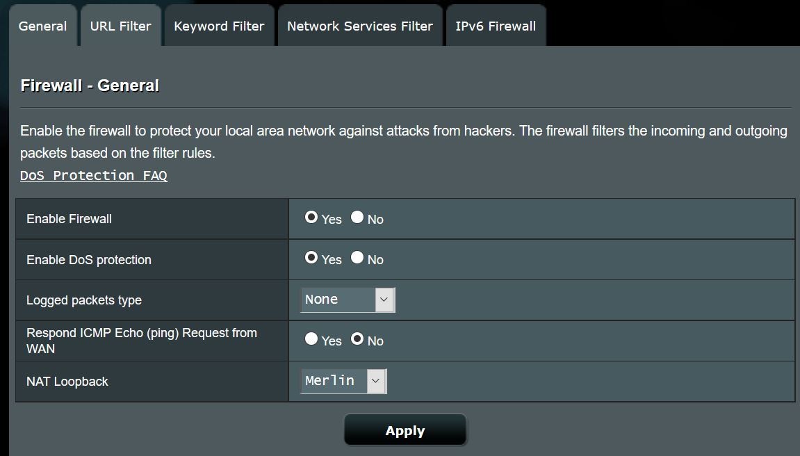

Of de firewall iets blokkeert weet ik niet. Ik heb er zelf in ieder geval niets ingesteld. Dit zijn de belangrijkste tabbladen:
Firewall general
Firewall ipv6
Firewall network

Je firewall staat aan, zoals je webinterface screenshot zegt. Ik vermoed dat je daar je probleem is. Je zou dit kunnen testen door *tijdelijk* je firewall uit te zetten en kijken of je dan wel kunt connecten.
Als het dan werkt, kun je de firewall weer aanzetten en een "allow" rule aanmaken voor je openvpn poort.
Helaas.. Firewall uitgezet en router gereboot. Zowel OpenVPN als Nextcloud via domein beide connection timeout.
EDIT: opgelost: zag dat NAT-loopback op MERLIN stond (gebruik Merlin firmware). Dacht, verander dat voor de grap eens naar ASUS. En hoppa, beide werken! Het ligt dus aan de MERLIN NAT-loopback kennelijk. Soms kan het zo simpel zijn... maar waarom?
