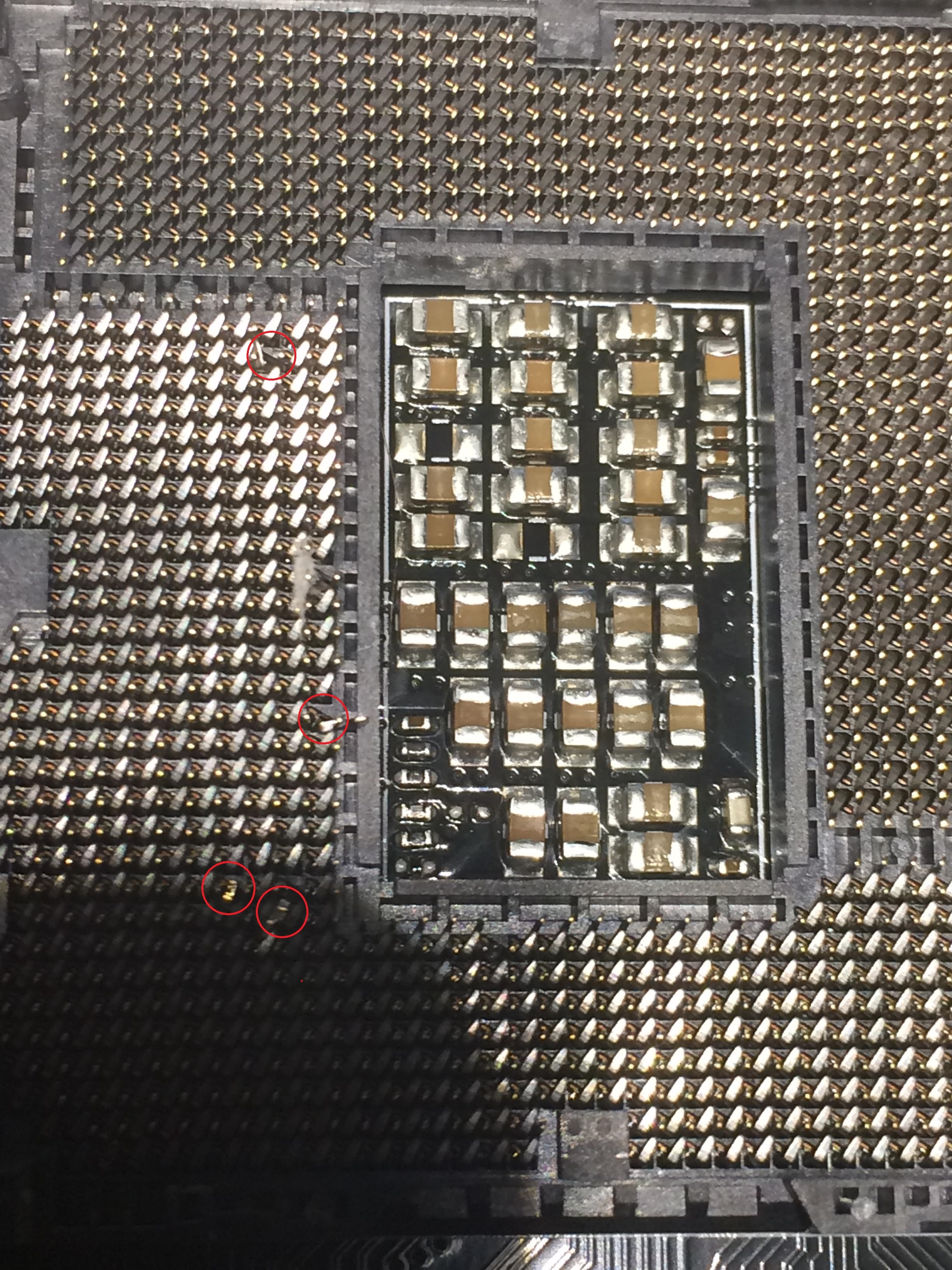

  • TommyboyNL
Die pinnen zitten er niet zomaar...
Brakke pins
De bovenste omcirkelde pin is érg belangrijk, de tweede van boven iets minder, De onderste twee cirkels waren zo slecht zichtbaar dat ik niet kan beoordelen of er daadwerkelijk iets mis mee is, en zo ja, of ze belangrijk zijn.
De enige kans om dit moederbord te redden is die pinnetjes HEEL VOORZICHTIG weer goed proberen te buigen. Er is echter ook een goede kans dat je ze hiermee helemaal om zeep helpt.
Edit: Post nog eens een foto, maar dan goed belicht, scherp, en met het hele socket in beeld.
[ Voor 7% gewijzigd door TommyboyNL op 19-08-2017 23:26 ]

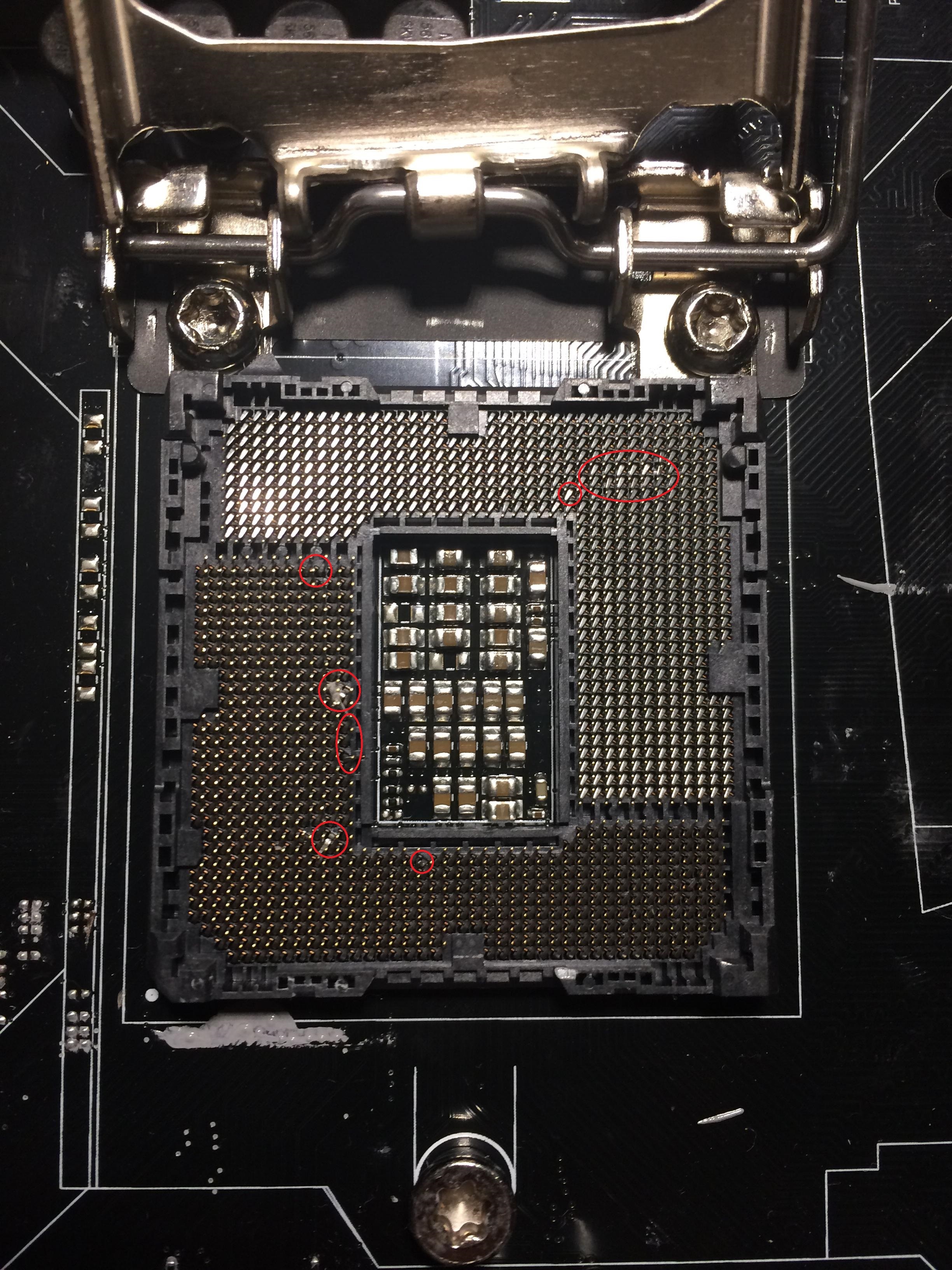

  • Zidanexo
  • Laatst online: 20-09 09:37
  • TommyboyNL
Dat is inderdaad een goeie foto. Ik heb alleen minder goed nieuws:
Afbeeldingslocatie: https://tweakers.net/ext/f/GKyNMH63tPq3SBlJwtPnLYJA/thumb.jpg
Flink wat pinnen aan gort, sommige lijken volledig verdwenen te zijn. Hoe heb je in 's hemels naam je socket zo kunnen verneuken? Is je kat erop gaan zitten? Met de mouw van je gebreide trui er overheen geveegd?

TommyboyNL schreef op zaterdag 19 augustus 2017 @ 23:48:
Ik heb geen idee , ik was dacht ik juist heel voorzichtig maar blijkbaar heb ik het behoorlijk naar de klote geholpen... ik kan er dan 100% vanuit gaan dat dit niet te redden is en dat ik naar een nieuwe mobo moet kijken (plus het iemand anders laten doen -_-

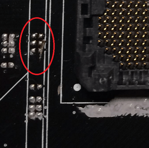

Je kan proberen er nog wat van te maken, maar ik zeg 90% kans op game-over.
Zelf heb ik gelukkig nooit een LGA socket hoeven fiksen, maar ik zou als gereedschappen een zeer fijne pincet pakken welke weinig kracht nodig heeft om dicht te knijpen (anders hou je hem te krampachtig vast, en is je fijne motoriek aan gort), en een zeer dikke (injectie)naald die om de pins heen past. Vervolgens een week geen koffie/cola drinken tegen het trillen, en er een avondje goed voor gaan zitten.
Alternatief is een flinke fles sterk achterover gooien en vergeten dat je ooit een moederbord verneukt hebt...
Trouwens nog meer aanmerkingen op je mobo: Ik zie dat je het voor elkaar hebt gekregen om koelpasta op de printplaat zelf te krijgen, dat duidt er meestal op dat je veeeeeel te veel gebruikt hebt. Een druppeltje ter grootte van een rijstkorrel midden op je CPU is meer dan zat. Ook lijkt er hier een kras van een schroevendraaier te zitten:
Afbeeldingslocatie: https://tweakers.net/ext/f/9JNCJnqsL0nO5HxKZqFq8Ua3/thumb.png
Wellicht inderdaad verstandig om het iemand anders te laten doen.
