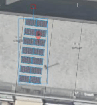

Ik heb zojuist een offerte mogen ontvangen voor de plaatsing van een PV installatie. Opmerking in de offerte was dat een pijpje op enig moment voor schaduw zorgt (zie foto, dak is 4.5m*10.5m). Geboden oplossingen:
  • serieomvormer met 2 strings, zodat de panelen welke in de schaduw komen op een aparte string komen
Als ik het goed begrijp ondervindt slechts 1 paneel hinder van de schaduw. Eén paneel op een aparte string gaat volgens mij niet werken (?).
  • parallel met Solaredge
Technisch gezien lijkt dit de ideale oplossing. Meerprijs ten opzichte van bovenstaande: ~800 Euro.
Afbeeldingslocatie: https://tweakers.net/ext/f/Kle99JBDJJ5ttJ1GDraCqGPq/full.png
Mijn vragen:
1.) Is het aan te bevelen om het effect van de schaduw van het pijpje te counteren?
2.) Zo ja, is een serieomvormer met 2 strings voldoende?
3.) Lost de Solaredge het probleem 'beter' op?
4.) ...zie ik iets over het hoofd?

Je zoekt een SMA xxxx TL-21 op van markplaats met optitrac.
Ben je ook klaar.
https://www.marktplaats.n...aard&sortOrder=decreasing
Of plaats op dat ene paneel een hosola of tygo optimizer.
Er zijn geen redenen om 800 euro extra uit te geven (tenzij je logging per paneel mooi vind, voor 800 euro)
Ik tel 14 "gewone" panelen? Dat kan op 1 mppt op een SMA. De andere kan je gebruiken voor uitbreiding.
Of in de toekomst er oost/west van te maken.
Neem dan de omvormer wat ruimer. Op oost/west kan je meer WP kwijt, vandaar...

Het dak van mijn ouders heeft meerdere pijpjes, mijn dak heeft schaduw van de dakkapel en dat gaat allemaal prima met een SMA met optitrac.
Mijn ouders hebben een HF, ik heb een TL-21
Je moet alleen zorgen dat de string-spanning met schaduw niet te laag wordt.

Daarom, 14 in 1 string.

Heb bij mijn ouders ook 13 poly's op een SMA2500 HF geknoopt. Werkt perfect, daar heb je geen dure "complexe" solaredge oplossing voor nodig.
Wat dat betreft hebben ze bij solaredge de marketing goed voor elkaar, installateurs lijken inmiddels gewoon standaard solaredge aan te bieden 8)7
