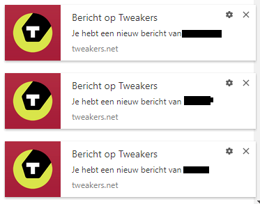

Ik kreeg onlangs van Chrome de vraag of ik notificaties van Tweakers wil toestaan, tuurlijk wil ik dat :)
Nu log ik vandaag in op mijn computer, en voila, dit werkt ook prima(al weken).
Afbeeldingslocatie: https://tweakers.net/ext/f/b8plXIxXeHpaftRUsdyaYzsX/full.png
Toch wil ik een bug? melden.
Deze berichten had ik inderdaad, maar heb ik via mijn telefoon al lang gelezen, dus de notificatie is niet meer van toepassing? Waarom komt deze dan alsnog?

Dat is bij mij niet(of niet eerder opgevallen), ik had 3 nieuwe berichten vandaag(meerdere dingen te koop). Echter gebruik ik mijn pc weinig en vooral mijn telefoon. Via de telefoon al afgehandeld, en dan krijg ik ze nogmaals via de PC?

Dit is bekend. Elk apparaat houd niet bij wat al gelezen is op andere apparaten/browsers. Het krijgt alle meldingen die 't sinds de laatste heeft ontvangen. Er wordt al gekeken naar een oplossing, maar geen idee wanneer dat klaar is.

Dit is niet per se bekend... Want dat laatste deel klopt wel, maar ze kijken wel op de server.
Er zijn twee scenario's:
- Je hebt de notificatie op je telefoon bekeken en er verder niets mee gedaan
- Je hebt de notificatie op je telefoon bekeken en steeds Tweakers bezocht via die notificaties
Welke van de twee is het? Als het scenario 1 is, dan kunnen we daar inderdaad weinig mee. We kunnen niet aannemen dat als je ergens de notificatie hebt ontvangen, dat je 'm ook hebt gelezen. En bij mijn weten kunnen we ook niet achterhalen dat je 'm daadwerkelijk hebt weggeswiped in je telefoon.
Die 'ontvangen = gelezen'-aanname is vooral lastig op desktop-browsers want het notificatieschermpje verdwijnt domweg weer na een relatief korte tijd. Als je dan even niet naar je scherm keek (of iets met fullscreen deed, zoals gamen of video kijken), heb je die zelfs mogelijk helemaal niet gezien.
Overigens hebben we om dit scenario te beperken wel de levensduur van de notificatie op 1 dag ingesteld.
Is het scenario 2, dan kan je mogelijk wel zelf iets doen. Want dat scenario hebben we wel opgelost, als het goed is ;)
Je browser kijkt op de achtergrond of het bericht op de server al reeds gelezen is gemarkeerd; dat kan je ook checken door op Tweakers dat menuutje achter het grijze/gele belletje rechtsboven te openen en alles met een blauw ('ongelezen') of grijs ('gelezen') icoontje bekijken. Als trouwens het belletje grijs is, dan zijn ook alle notificaties gelezen, dus hoef je het niet meer te openen.
Mocht het op de site inderdaad al 'gelezen' zijn, dan is mogelijk de vernieuwde 'service worker' (nog steeds) niet bij je binnengekomen.
In dat geval kan je eventueel de bestaande verwijderen en opnieuw laten toevoegen
- Ga naar chrome://serviceworker-internals/ in Chrome en druk op 'unregister' (in de engelstalige versie, geen idee hoe dat in het nederlands heet)
- Ga naar het menutje dat je krijgt onder het groene 'Secure' in de adresbalk voor Tweakers (tweakers.net, niet het forum) en zet 'Notifications' terug op 'Use global default (Ask)'
- Doe een harde refresh (ctrl+f5), zodat je de nieuwste javascripts e.a. krijgt. Als het goed is krijg je de browser-melding ook opnieuw en als je weer op Allow drukt, weer een bevestiging van ons.
Hero of Time schreef op maandag 14 augustus 2017 @ 22:31:
Er wordt niet gekeken naar een oplossing. Zoals ik hiervoor al aangaf kijken we al op de server of de notificatie expliciet is gemarkeerd als 'gelezen' en kunnen we bij mijn weten niets doen om te zien of het 'gelezen, maar verder geen actie' was.
Maar: notificaties zijn voor ons nog redelijk nieuw, dus als wij iets gemist hebben mbt dat scenario, dan horen we het graag. Overigens zijn notificaties ook voor browsers nog heel nieuw, dus als ze iets hebben toegevoegd dat dat makkelijker maakt, dan hoor ik het ook graag :P
