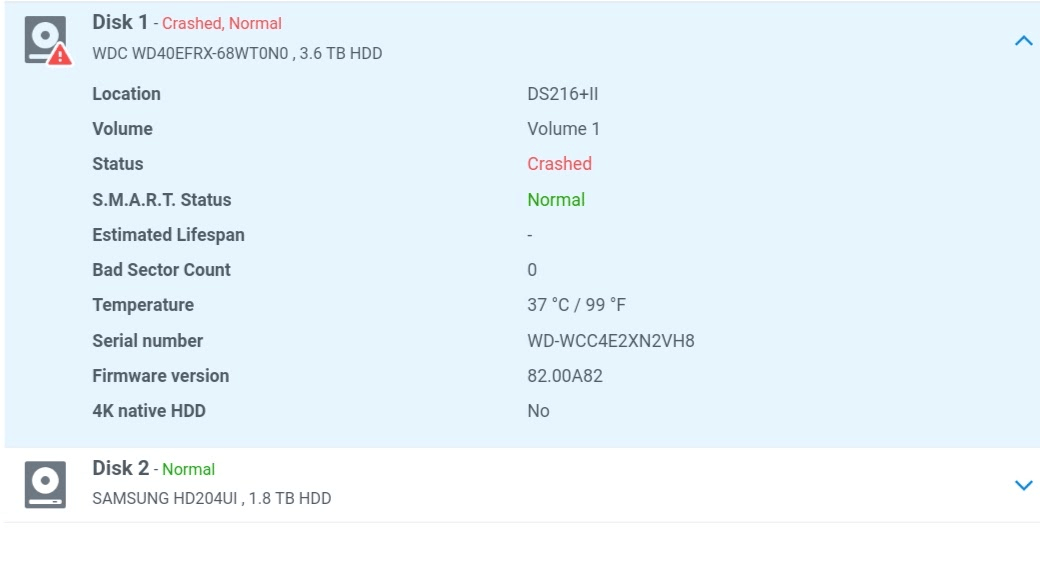

Mijn Synology NAS geeft aan mijn mijn HDD stuk is. Crashed met meerdere badsectors.

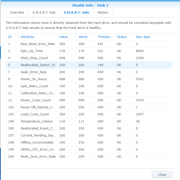

Lees anders de SMART-tabel van de HD eerst even uit en post die hier ...
SMART info
Ik denk dat "ID 1 Raw_Read_Error_Rate" hier het voornaamste is. 3 dus. Mijn idee hierover was dat zodra dit oploopt dit niet goed is. Ik wil ook graag mijn data er vanaf trekken voordat de HDD echt stuk is.

  • Renault
  • Laatst online: 01-11 17:43
Die RMA zou ik nog eens goed overwegen: je hebt nu een goede schijf en je weet niet wat je terug gaat krijgen.
Op grond van SMART denk ik dat er weinig tot niets met de harddisk aan de hand is en dat je te maken hebt met voornoemde slechte compatibiliteit tussen je NAS en dit type HD.

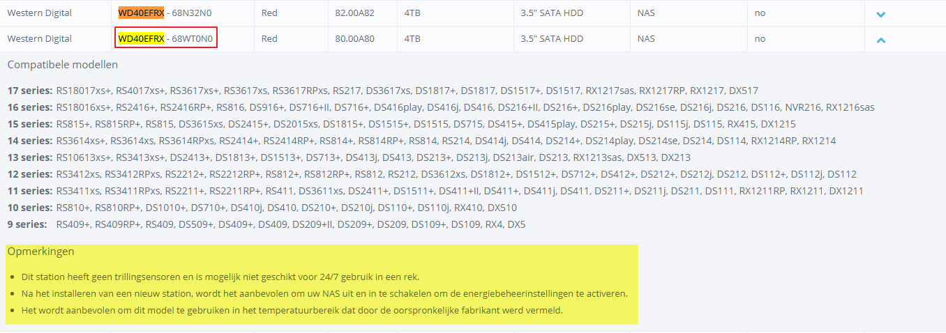

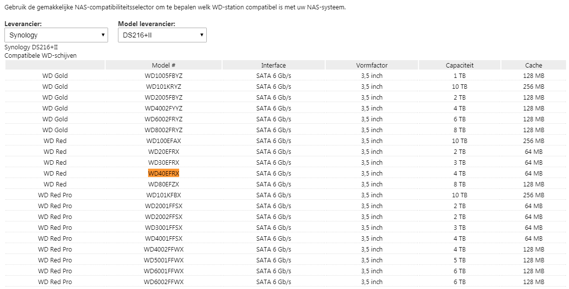

  • WhiteAss
  • Laatst online: 29-10 05:37
Deze heb ik gecontroleerd. Dit zou toch ook geen probleem moeten zijn zolang de HDD maar over de goede firmware beschikt.
[edit]
Hoewel. Ik zie nu idd het eea over geen trillingssensor. maar hoe belangrijk is dit voor een HDD die in een NAS staat. Met je NAS ben je toch niet zo aan het slepen. Zeker niet wanneer deze aan staat.
[edit2]
WD zegt prima:
HCL WD
Synology zegt Goed, maar...:
HCL Synology
(Hoe )kan ik mijn NAS overtuigen dat de HDD niet langer crached is maar gewoon weer geaccepteerd moet worden?
