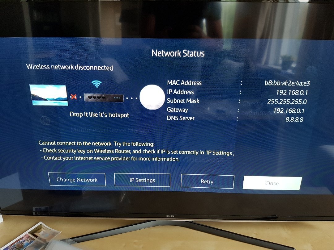

Beste tweakers,
Ik heb een Samsung Smart TV UE55J6240 die op is gehouden met verbinden met het internet. De foutmelding die ik zie is "IP Auto setting failed". Als ik kijk bij de ip instellingen dan zie ik dat die niet meer een automatisch IP pakt. Nu ben ik absoluut een leek op netwerk gebied, maar wat ik tot nu toe heb gedaan:
Cmd - ipconfig - kijken wat mijn ip, subnet mask en gateway is. Die heb ik gekopieerd naar de tv toen ik koos voor handmatig IP instellen.
Via configuratiescherm (IP4) mijn IP adres en DNS handmatig ingesteld en deze beiden gekopieerd naar de tv.
Mijn tv krijg wederom geen verbinding. Modem ook herstart, tv herstart, maar hij krijgt geen verbinding.
Is er iemand met verstand van netwerkinstellingen die mij aub kan helpen?

De ip instellingen matchen die van de router volgens mij, maar ik blijf een fout krijgen. Nu over de security instellingen maar ik krijg ook geen mogelijkheid mijn wachtwoord in te voeren.
tv

Waarom gaan we hier een normale consument die een probleem heeft met normale consumenten producten lastig vallen met hoe IP adressen werken!?!?
@Piet_Piraat7;
Je TV moet staan op "automatisch IP adres ophalen" (of woorden van gelijke strekking). Alles wat je doet met handmatig invoeren kan alleen maar meer ellende opleveren.
Reset vervolgens je modem/router en je TV.
Kijk of je TV verbinding maakt met het juiste Wifi netwerk.
Als dat allemaal goed gaat maar je krijgt nogsteeds geen IP adres dan kun je het beste gewoon Ziggo bellen. Maar ik vermoed sterk dat het probleem zit bij het verbinden met het netwerk.
(wat door TS' laatste plaatje ook bevestigd wordt......)

Croga schreef op vrijdag 11 augustus 2017 @ 08:14:
@Piet_Piraat7;
Dankjewel voor de tip :) maar automatisch IP ophalen geeft dezelfde foutmelding als je hierboven ziet

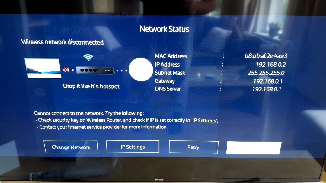

  • Piet_Piraat7
  • Laatst online: 20:04
ik heb nu een ander ip adres geprobeerd, zelfde foutmelding

Screenshot graag.
en zet DNS 8.8.8.8 op 192.168.0.1 hetzelfde als de gateway
En? Heb je hetzelfde gedaan als in de video?
[ Voor 27% gewijzigd door route99 op 11-08-2017 08:20 ]

Piet_Piraat7 schreef op vrijdag 11 augustus 2017 @ 08:17:
Nogmaals: Je probleem zit NIET in je IP instellingen! Die MOETEN op auto staan anders krijg je dit nooit opgelost.
Je probleem zit in je Wifi instellingen. Je moet je WIFI instellingen aanpassen. Je moet je WIFI wachtwoord goed zetten.
Dit is een simpel probleem waar je, vooral door toedoen van verkeerde, verwarring-zaaiende, adviezen eerder in het topic een enorm ingewikkelde oplossing voor aan het bedenken bent. Dit is niet ingewikkeld. Je TV maakt geen verbinding met het WIFI netwerk. Dát is waar je naar moet kijken.
Dus nogmaals: IP instellingen op Auto, daarna naar je Wifi instellingen gaan kijken.
En is een ander IP iets als 192.168.0.2 of een IP waarvan je zeker weet dat dat ue nog niet middels DHCP is toegekend aan een ander apparaat? Denk aan 192.168.0.100.

route99 schreef op vrijdag 11 augustus 2017 @ 08:18:
Screenshot graag.
Nee, als ik naar netwerksettings ga vindt die er 0 wifi's. Terwijl mijn tv er meerdere zou moeten vinden want mijn boven- en onderburen hebben ook wifi netwerken. Instellingen trouwens nu zoals in screenshot:
tv2
Croga schreef op vrijdag 11 augustus 2017 @ 08:22:
Ik zit 'in de router' en bij wifi instellingen. Wat zou ik hier moeten wijzigen?

Piet_Piraat7 schreef op vrijdag 11 augustus 2017 @ 08:23:
Dan zit daar je probleem. Waarschijnlijk is je Wifi ding van je TV gewoon defect.
Nee, je zit in de TV, niet in de router. In de router moet je helemaal niets doen, daar staat alles goed. Je TV kan geen verbinding krijgen met de router. Die verbinding is je probleem, niet je IP instellingen. Je IP instellingen op je TV moeten gewoon op auto staan. Daar had je überhaupt niets hoeven te veranderen aangezien daar je probleem niet zit.

Croga schreef op vrijdag 11 augustus 2017 @ 08:25:
Dat vermoeden krijg ik ook ja

Zelf heb ik eerder het idee dat de DHCP server een fout heeft gemaakt door twee apparaten hetzelfde IP toe te kennen.
De handmatige IP adressen die ts tot nu toe heeft geprobeerd zijn als ik mij niet vergis tot nu toe het IP adres van zijn computer en dag van zijn modem/router, die gaan beide natuurlijk niet werken en de melding op de tv is daarbij niet vreemd.
Dus, vandaar mijn vraag of er al een IP adres als 192.168.0.100 is geprobeerd, de kans dat deze al via DHCP aan een apparaat is toegekend is erg klein.
Als dat werkt, weet je vrijwel zeker dat het probleem aan de DHCP server ligt. Heeft de modem/router de mogelijkheid om de DHCP te releasen/hernieuwen dan moet fat het probleem verhelpen. Bestaat zo'n optie niet, dan alle apparaten die gebruik malem van het netwerk uitschakelen, modem/router uit-/inschakelen en vervolgens weer je apparaten inschakelen.
Helaas dezelfde fout. Ook verschillende geprobeerd tussen 1 en 100.

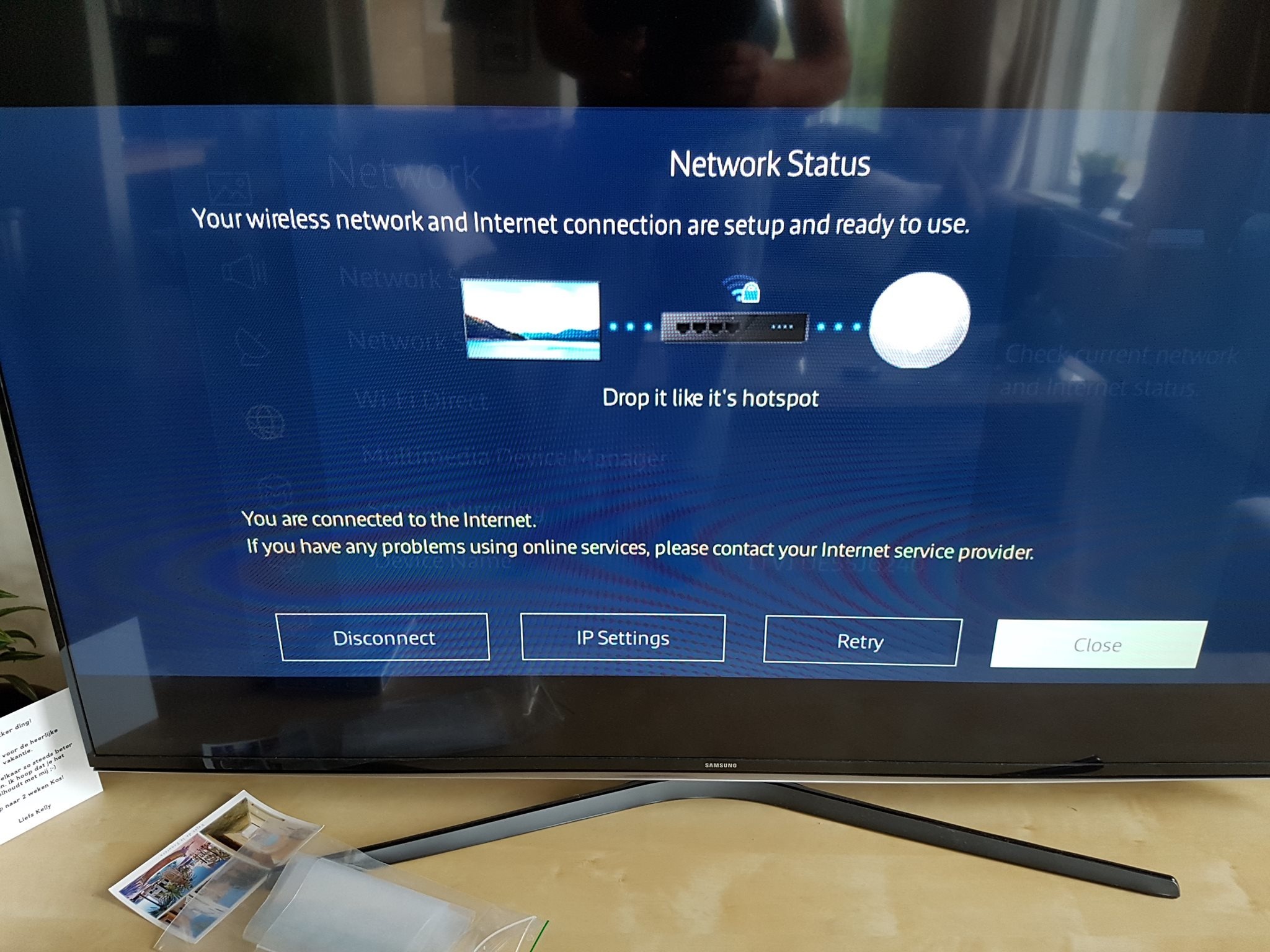

Ik kan je wel zoenen :> :>
Blijkbaar was dit voldoende om de instellingen weer goed te krijgen. Ik had mijn mobiele telefoon met hotspot nog naast de tv gelegd, zelfs dat netwerk zag die niet. Stroom volledig van de tv en weer aan; opeens 6 netwerken in de buurt herkend. Mijn netwerk verwijderen en opnieuw toevoegen; en weer internet :D

Mooi dat het weer werkt, "have you try to turn if off and on again?" dus :)
En verder.. Why Samsung, Dropp it like it's hotspot???? blegh
