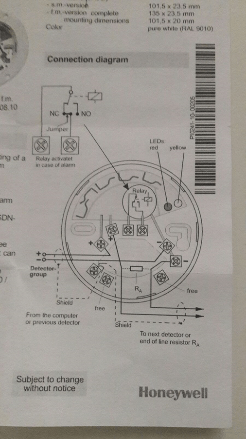

Ik heb een rookdetector aangeschaft om aan mijn bestaande Alphabox alarmsysteem te koppelen. Ik wil deze in de garage hangen, zodat ik hier ook wat veiligheid creëer.
Heb een bedraade rookmelder gekocht, gezien deze vlak naast de meterkast terecht komt.
Echter; ik kom niet helemaal uit de aansluiting, dus bij deze even voor de zekerheid: klopt mij aanname dat ik vier aders aan moet sluiten (12v, 0v, en de relais)?
De rookmelder heeft het volgende schema:
Afbeeldingslocatie: https://tweakers.net/ext/f/ckbxZxx8U3lC2ZyKFSMR63cz/thumb.png

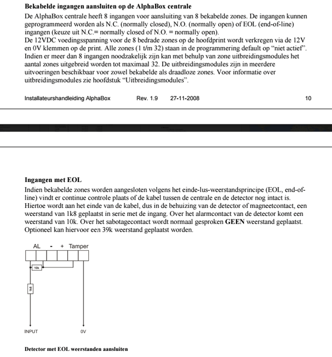

en de gebruiksaanwijzing van het alarmsysteem zegt het volgende:
Afbeeldingslocatie: https://tweakers.net/ext/f/0jYP6a4zwrMThrrhXKlMDr03/thumb.png

Dat klopt, en het mooiste is als je dan ook gelijk die 2 weerstanden gebruikt die aanbevolen worden. Maar als je daar geen verstand van hebt dan gewoon NC aansluiten.

Thanks, was vooral ter verificatie. De weerstandjes zijn in voorraad, komt goed.
Zit alleen geen testknop op de detector. Dus op hoop van zege ;)
