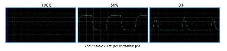

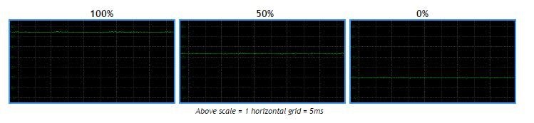

Zou kunnen! Helaas zegt de prijs ook niet altijd alles. Neem bijvoorbeeld de Asus PG279Q (introductieprijs 799,-):
Afbeeldingslocatie: https://tweakers.net/ext/f/heTM86xhaJv0jqwr1r9pLPUf/full.jpg
Bron: TFTCentral
Hier zie je dat het verlagen van de brightness geen invloed heeft op de modulatie.
Als je echter kijkt naar de Philips BDM4065 (introductieprijs 799,-):
Afbeeldingslocatie: https://tweakers.net/ext/f/O54WN0vD50pfPGSJo5c7CrVy/full.jpg
Bron: TFTCentral
Daar zie dat dit wel degelijk het geval is.
Zelfde prijs, andere technologie.
