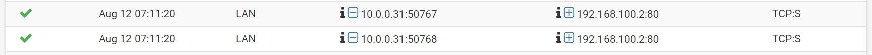

mijn vraag is hoe bereik ik met mijn pc de webgui van me wireless ap.
pc zit op ip 192.168.100.15
Wireless ap zit op ip 192.168.200.0
ben nog vrij nieuw met pfsense dus misschien is het vrij makkelijk maar ik kom er niet uit,
heb het uitgetekend met paint voor de beeldvorming.
Afbeeldingslocatie: https://i.imgur.com/mHtwKhb.jpg
mvg remco

Ga naar Firewall > Rules
Klik hier eerst op LAN, controleer of er een regel tussen staat die als volgt eruit ziet:
Groen vinkje, IPv4/IPv6, LAN net * * * * Default allow LAN to any rule
Is deze er niet, maak je deze aan.
Daarna controleer je OPT 1, kan je daar eens een printscreen van plaatsen

Afbeeldingslocatie: https://i.imgur.com/nmFP7i3.jpg
heb bij allebei de interfaces de allow any rule staan ;)

  • Vorkie
@R3MC02010 Ik zou toch een klein beetje meer beveiliging inbouwen ;)
Even een voorbeeld; source is belangrijk, die blocking rules is gedaan zodat op gastenWIFI er niet naar de PFSense gebrowsed kan worden, maar wel de Captive portal.
GuestWIFI
En voor LAN; deze mag , net zoals GuestWiFi, alles inclusief een anti lockout rule voor het geval je een foutje maakt...
LAN
Op de WAN interface zouden er, los van mogelijk een NAT regel, geen verdere rules moeten staan.
Verder ben ik benieuwd hoe de NAT configuratie staat bij jouw.

hierbij de nat instellingen en mappings
heb me rules aangepast na jou voorbeeld bedankt voor de tips. d:)b
maar nog steeds geen acces tot me webgui van de wifi ap.
heb tevens me horizonbox vervangen als switch voor een tp-link tl-sg108.
Afbeeldingslocatie: https://i.imgur.com/kiPcDUz.jpg?1
Afbeeldingslocatie: https://i.imgur.com/bExY5xZ.jpg?1
heb op de wan interface 2 regels staan.
block private networks,
block bogon networks,
maar die zijn allebei niet in geschakeld
tevens ook niet door mijn toegevoegd 8)7

NowayIndustries schreef op vrijdag 11 augustus 2017 @ 22:54:
Heb je al gekeken bij Status > System Logs > Firewall?
Als je dan ziet dat er verkeer naar je AP geblokkeerd wordt kun je met het + knopje meteen een easy rule aanmaken.
heb geprobeerd wat je zei, ;)
maar kan nergens vinden dat ik met 10.0.0.31 >>> 192.168.100.2 wil bereiken.
nogmaals ping en tracert uitgevoerd maar deze resultaten lijken me toch goed.
Afbeeldingslocatie: https://i.imgur.com/ZFrHvIg.jpg
Afbeeldingslocatie: https://i.imgur.com/pBWokaW.jpg
heb het gevonden het systeem log zegt dat die het door laat 8)7
(klik plaatje voor vergroting)
syslog
[ Voor 17% gewijzigd door R3MC02010 op 12-08-2017 07:16 . Reden: Toevoeging ]
| USG 4.5.3 | Firmware 0.11.9 | Controller 5.9.22 | US 60W 3.9.48 | UAP AC LITE 3.9.48 | T-Mobile Glasvezel 750/750 |
  • NowayIndustries
  • Registratie: Juni 2015
  • Laatst online: 13-10-2025
R3MC02010 schreef op zaterdag 12 augustus 2017 @ 06:53:
Volgensmij staat standaard de logging uit op de Allow rules van je LAN, als je die aanzet (Firewall > Rules > LAN) op de bovenste (of alle) regels die hebben:
source: LAN net
protocol: IPv4*
Destination: *
dan zou je ze moeten zien in de log, want anders zie je alleen de geblokkeerde entries in de log (of andere regels die toestaan en loggen aan hebben staan).
Ok dus pfSense kan het AP pingen, dat is in ieder geval goed. Wat krijg je voor resultaten als je dit vanaf je desktop/laptop deze commando's uitvoert? (traceroute/tracepath + ping op linux; tracert + ping op windows)
Dat ziet er dan ook goed uit, maar de TCP:S type betekent(zie ook het blauwe I icoon onderaan de pagina) dat dit de SYN package is.
Ik heb jouw situatie even na gedaan; ik heb mijn oude router op AP mode ingesteld, door te zeggen dat hij geen DHCP moest doen op LAN & zelf als DHCP client moest fungeren.
Bij mij heet de interface van pfSense die verbonden is met een van de lan poorten van de router-die-nu-AP-is 'DMZ'. In pfSense heb ik bij de instellingen van die interface: (Interfaces > DMZ)
Afbeeldingslocatie: https://i.imgur.com/RJuRUmJ.png
Bij Services > DHCP Server > DMZ heb ik:
Afbeeldingslocatie: https://i.imgur.com/ZvrxlHS.png
De rest van de opties is leeg
Vervolgens restart ik mijn router-die-nu-AP-is en zie ik onder Status > DHCP Leases
Afbeeldingslocatie: https://i.imgur.com/d2MX6oS.png
En nu kan ik (waarschijnlijk dankzei de standaard allow LAN to any regel) gewoon naar 10.0.8.12 browsen en krijg ik de webinterface van de router te zien.
Overigens zie ik ook TCP:S firewall log entries, maar het werkt wel gewoon.
