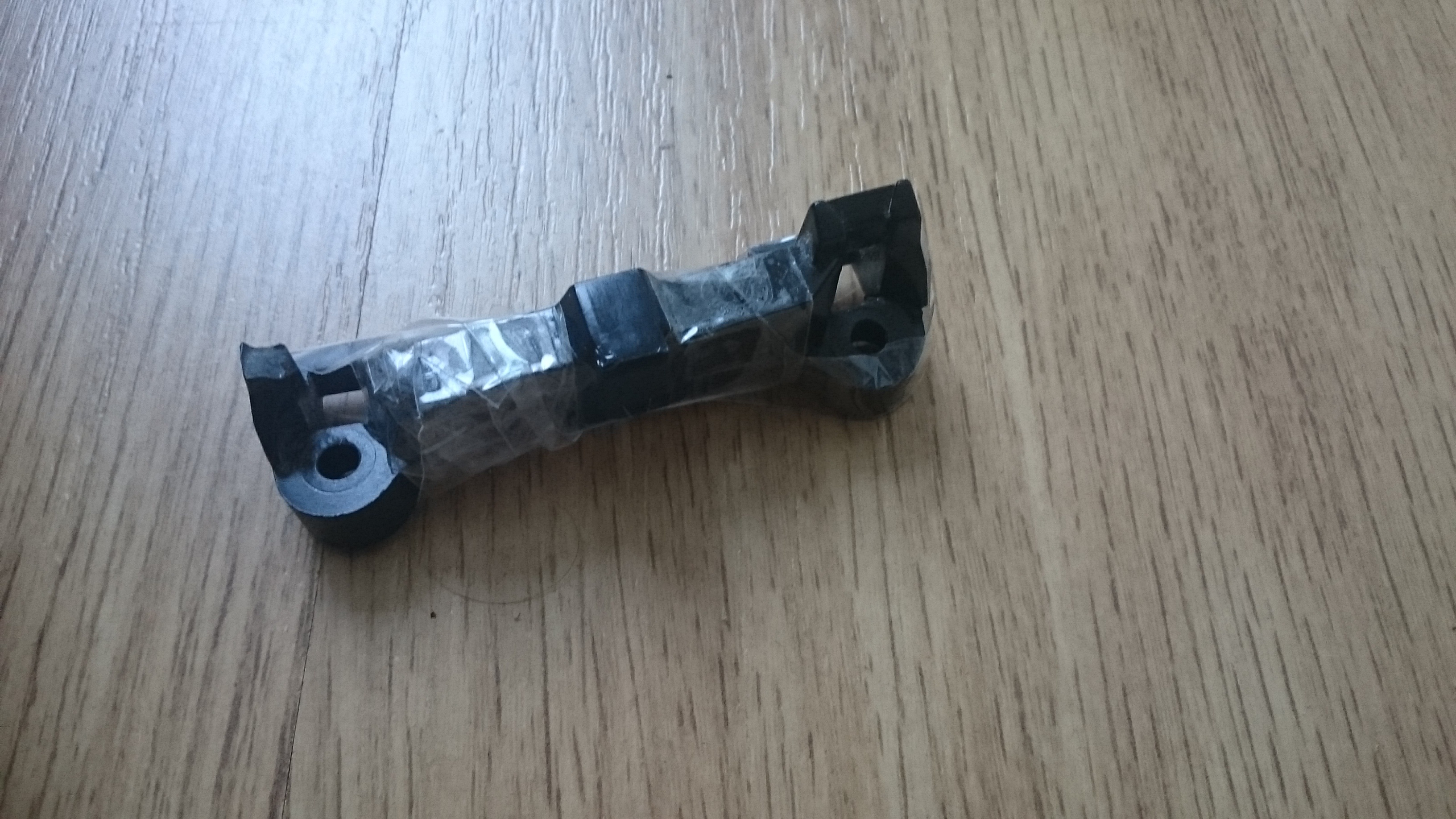

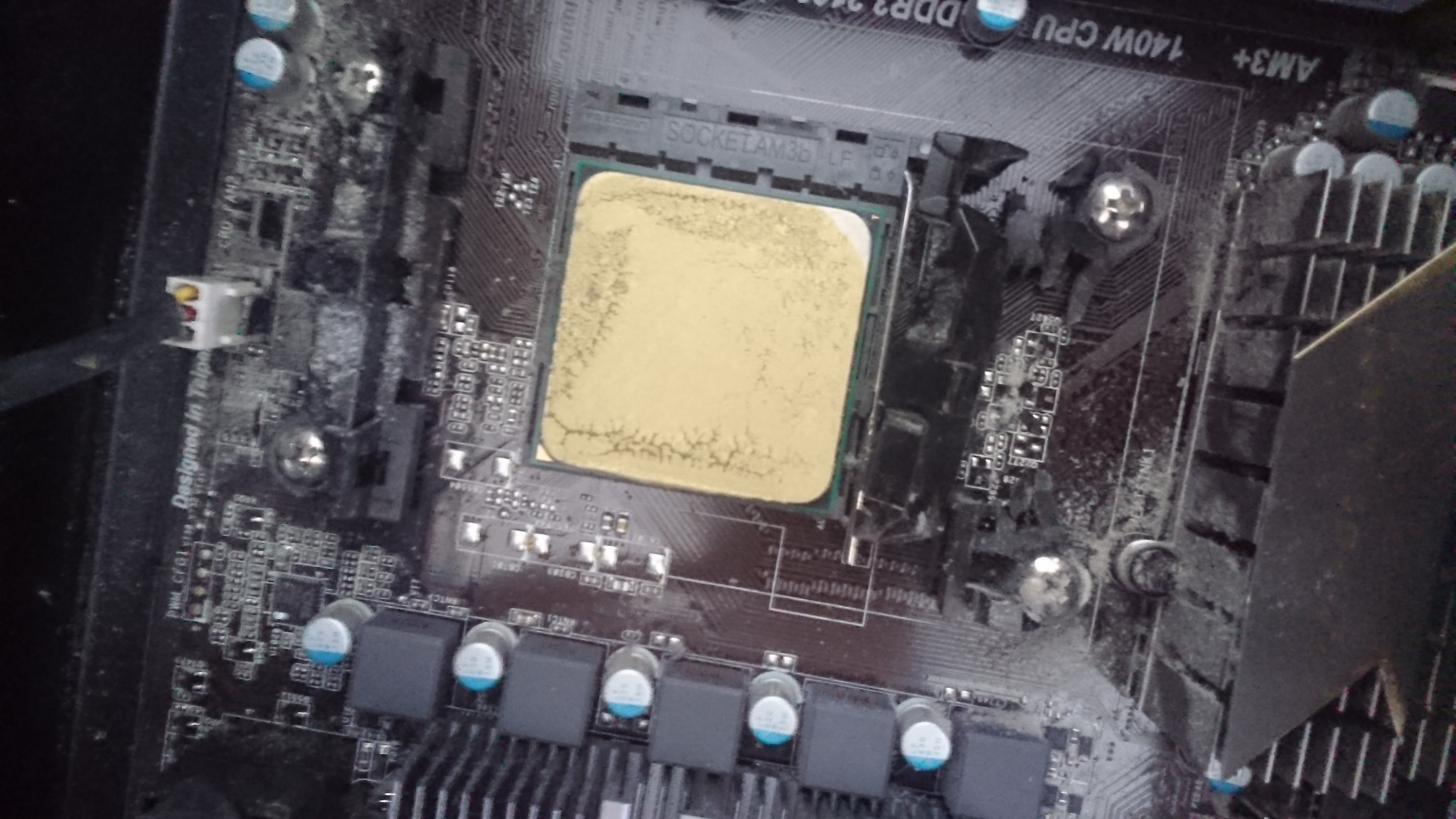

Een oude PC viel uit, omdat koelpasta opgedrogen was en CPU(AM3) aan het oververhitten was. Heb het vervangen, koelpasta toegevoegd, maar kreeg processor niet goed vast omdat de bracket gebroken was. Zie ook deze foto:
Het probleem
Ik heb iets geimproviseerd met plakband:
Mijn geimproviseerde oplossing
Mijn vraag is nu, is dit een stom idee? Ik weet niet of dit gaat smelten of zo. En zo ja, kan ik het dan misschien wel fixen met lijm of moet ik een nieuwe bracket kopen?
Alvast bedankt voor de hulp!

Ik denk dat je het beter kan lijmen (zou prima moeten gaan met cyanoacrylaat (secondelijm), dit gaat zo niks houden.
NOG beter kun je een defect donorbord opsnorren en er daar eentje vanaf schroeven denk ik :)
Wellicht even een verzoekje in de V&A zetten? Dan heb je er binnen no-time eentje denk ik.
Of even rondsnorren in de V&A misschien heeft er iemand wel 1 staan.
Of inderdaad een mooie CPU cooler kopen dan heb je inderdaad vaak ook een los bracket erbij :)
Of eentje van ali scoren: https://nl.aliexpress.com...-AM3-AM3/32797233097.html

Ik zou gewoon een nieuwe cpu koeler kopen. Daar zit ook een bracket bij.
Op dit onderdeel komt komt best wel spanning te staan, dat ga je niet redden met een plakbandje.
De kans dat je koeler met de bracket vast blijft zitten is niet zo groot.

Dat stukje op de 2e foto is maar een klein deel van het bracket, google maar eens op "bracket socket am3".
Dus ik ben bang dat dit hem niet gaat worden...

Nee, nieuwe backets van AMD, zijn alleen die 2 stukjes meer.
Zie bijvoorbeeld
Afbeeldingslocatie: https://ic.tweakimg.net/ext/i/1309949992.jpeg
Er komt wel enorme spanning op te staan inderdaad.
Dus zoals gezegd met alleen plakband red je het zeker niet.
Secondelijm is te proberen, maar of dat stevig genoeg blijft.

Of kijk effe op ebay of marktplaats rond, mss V&A hiero nog?
http://www.ebay.com/bhp/am3-bracket
https://www.marktplaats.n...Id=0&postcode=&distance=0

Bedankt voor alle reacties! Ik denk dat ik het ga proberen te lijmen, en als dat uit elkaar valt dan koop ik een nieuwe.
Edit voor mensen die dat lezen: Ik heb het gelijmd, maar dat verbeterde mijn temperaturen helaas niet. Nog steeds idle van ~68 graden. Ik ga morgen misschien kijken of ik te veel cooling paste heb gebruikt. Nogmaals allen bedankt!
Update 2(als het nog zin heeft): Koelpasta beter aangebracht, nu idle temps van ~35 graden. Iedereen bedankt!
Update 3: Hij is stukgegaan gister, dus ik heb een nieuwe gekocht.
