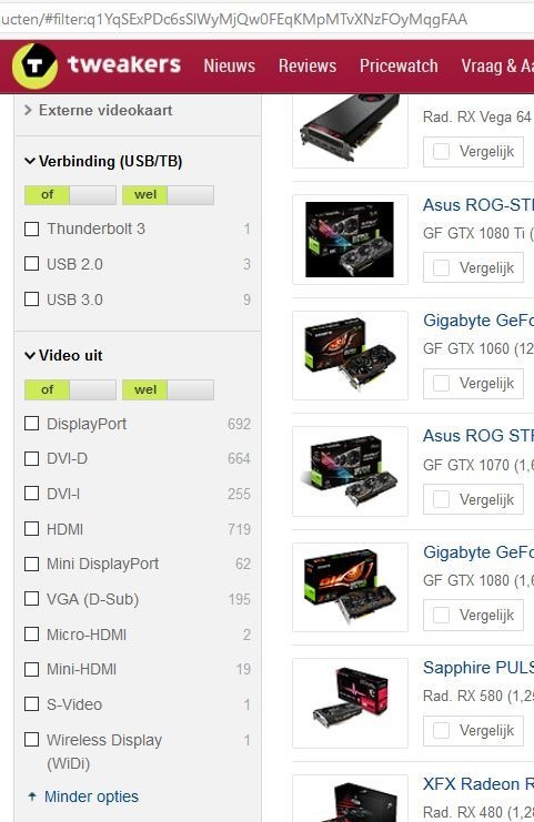

Tsurany schreef op maandag 7 augustus 2017 @ 13:09:
De doorvoer van PCIe is toch niet relevant in deze zaak? Het is puur de doorvoer van videokaart naar monitor toe wat relevant is.
Do tell; welke videokaart heeft TB3 als uitgang?
Afbeeldingslocatie: https://tweakers.net/ext/f/d2kqc7zn1ppcjKH72g5s6iVB/full.jpg
Ergo, Thunderbolt zit elders in je systeem gekoppeld en voornamelijk aan de PCIe-bus. Dan zit je toch redelijk snel aan de limieten van Thunderbolt in een ideale situatie.
Oftewel; de aanname van topicstarter om 6K aan te sturen over TB kan op dit moment alleen met pricewatch: Gigabyte Aorus GTX 1070 Gaming Box op een resolutie van 7680x4320
