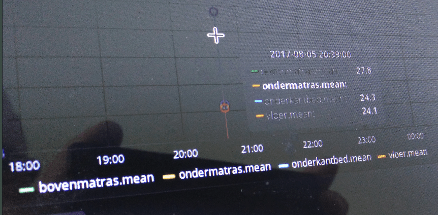

Onderliggende plaatje is ingezoemd.
Je ziet hier dus geen lijnen maar daar waar de cursor staat wel de waardes.

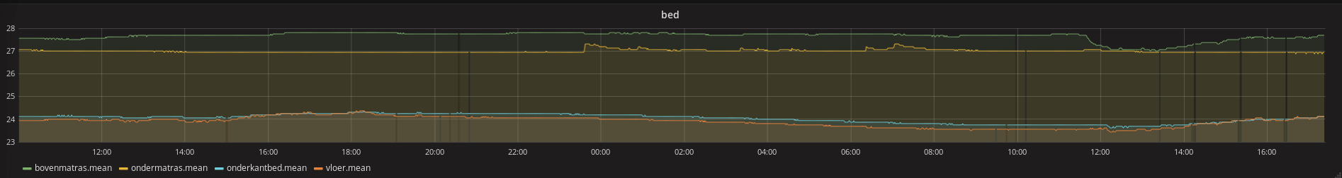

Onderliggende plaatje is uitgezoemd.
Hier zie je netjes alle waardes.

Juist. Dat lijkt me de situatie die ik omschreef: je datasource (influxdb) verwacht meer data dan je hebt. Als je uitzoomt wordt dat weggepoetst maar als je inzoomt krijg je null waardes te zien.

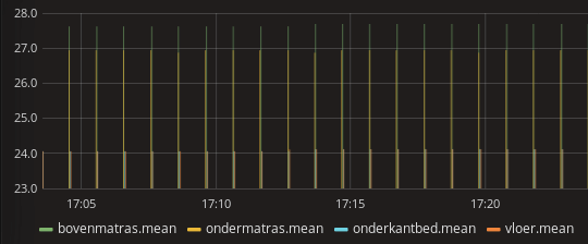

Hier een voorbeeld van een grafiek met hetzelfde probleem:
Afbeeldingslocatie: https://i.imgur.com/wFjYmu1.png
Dat betreft data die volgens de database (graphite) elke seconde opgeslagen wordt, maar die door de leveraar van de data (jmeter) maar elke 5 seconde aangeleverd wordt. Dus in de database staat: 1 null null null null 2 null null null null etc. Ik heb hier de optie "bars" aangezet, zodat dat te zien is, maar met de optie "lines" gebeurt hetzelfde als bij jou.

Denk dat ik je niet volg .....
Influx heeft toch genoeg data ?
Je ziet in het bovenste plaatje dat er waardes ( ingezoemd dus ) in influx op die tijd aanwezig zijn ...tijd 20:39.
Bovenmatras 27.8, bovenmatras is door spiegeling niet te zien, onderkant bed 24.3 & vloer 24.1.

Wat gebeurt er als je bij Display -> Draw Modes -> Bars aan zet?

Dan kan ik wel inzoomen idd maar wordt het erg onoverzichtelijk
Tevens zie ik dan geen lijnen meer ...
Afbeeldingslocatie: https://tweakers.net/ext/f/ecZGN4Ir3jdL5h93nXIgopsO/medium.png

Juist, da's precies de situatie die ik omschreef: te weinig data. Je brondata (sensors) en database (influxdb) hebben verschillende ideeën over hoe vaak data aangeleverd gaat worden.
