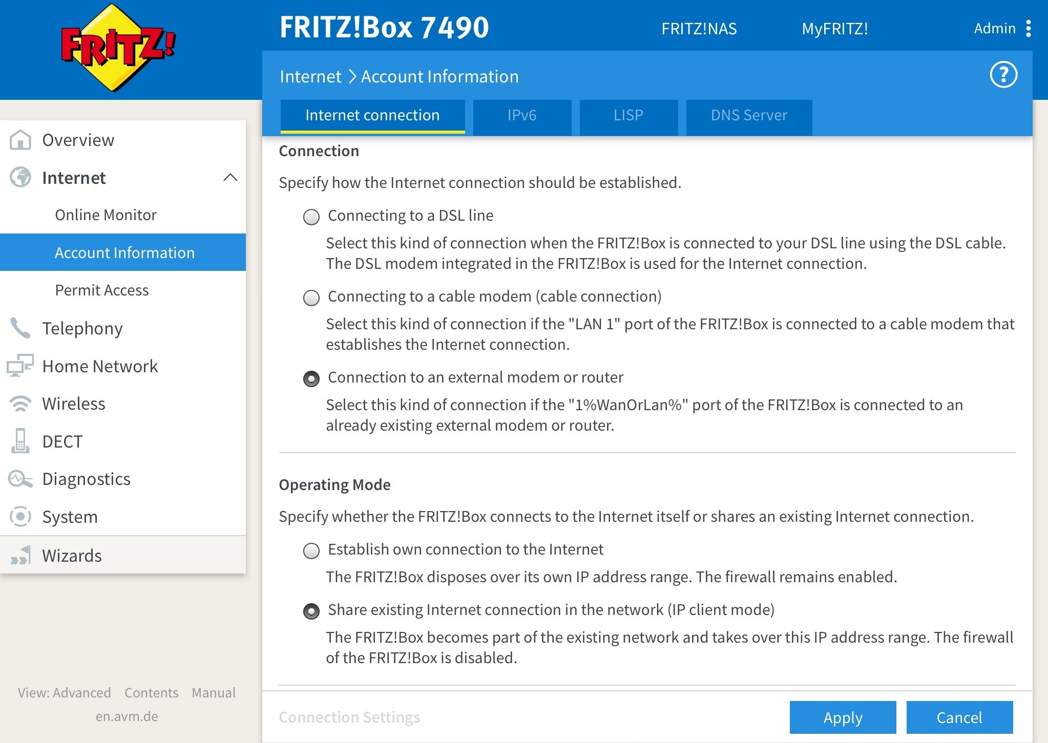

Je moet de FB in 'IP Client Modus' configureren, dat zorgt ervoor dat de FB niet meer is als een switch en AP.

Edje1103 schreef op maandag 31 juli 2017 @ 14:25:
@Haik01 , Dat klopt 40/4 op de ubee en 4/4 via de fb7490, met mijn fb 7360 haal ik wel 40/4.
Optie "Connecting to a cable modem" heb ik ook geprobeerd. Hier kun je dan nog op en down snelheid instellen, mocht ook allemaal niet helpen.
@MisteRMeester, Deze optie ken ik zo niet, zal er eens naar opzoek gaan. Ik heb wel verbinding, maar alleen langzaam.
@BMW_Gizzmo, Ik had inderdaad de verwachting de 7490 het neusje van de zalm zou zijn.
Vanavond zal ik eens de originele engelse firmware er in zetten.
Zie hier:
Afbeeldingslocatie: https://tweakers.net/ext/f/VN61Z8tC73GlpkyGa8ml10ag/full.jpg
