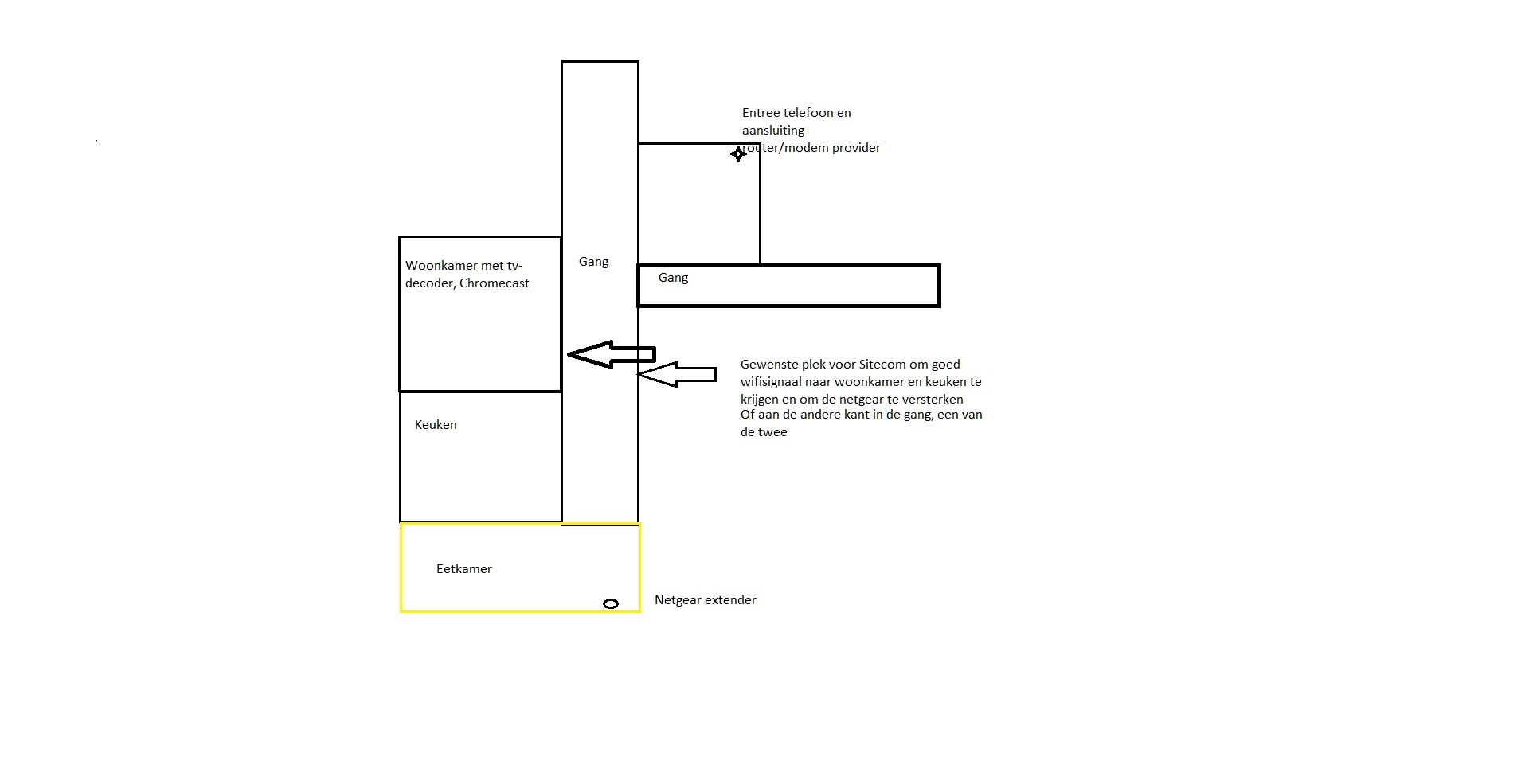

Het was eigenlijk zo de bedoeling:
Afbeeldingslocatie: https://www.imgdumper.nl/uploads9/597c25690ce54/597c2569058b5-Indeling_wifipunten.thumb.jpg
Maar misschien dat ik dan toch moet proberen om een kabel te trekken, onder het plafond door, in een kabelgootje of zo, om in de gang een AP op te hangen om het signaal in huis goed door te geven.
De router daar hangen is lastiger omdat onze pc's dan moeilijker kunnen verbinden (staan nu direct ernaast met LAN kabel).
Als ik het goed begrijp krijgen dan de woonkamer en de keuken een goed wifisignaal en doordat de Netgear (die dus een extender is) een beter signaal krijgt (dichterbij) wordt het signaal daar ook beter, nu 50% van een goed signaal wat eigenlijk te ver is en teveel muur en dan 50% van een goed signaal in rechte lijn zonder muur er tussen. Dat het daar wat minder is, is geen probleem.

Ik kreeg een melding dat ik een thumbnail moest plaatsen, zal even in de faq kijken hoe ik het op de juiste manier kan doen
  • Hehoo
  • Laatst online: 02-08-2025
Zo is het beter denk ik

Plaatje wel, de situatie niet :o
Die Netgear WN2500RP is overduidelijk waar het om gaat. Dat ding is een (dualband) repeater, en weet je nog hoe ik zei dat repeaters minstens 50% van performance opofferen voor maximaal 50% uitbreiding van dekking - maar enkel indien perfect geplaats. Jouw plaatje toont voorbeeld waar dat duidelijk niet het geval is.
Een repeater moet namelijk qua signaalverloop halverwege je AP en de plek waar je dekking beter moet zijn hangen. Als je een repeater te dicht bij de AP zet (wat gelukkig bijna niemand doet) heb je prima signaal, maar is de toegevoegde waarde qua dekking minimaal. Als je de repeater ophangt op de plek waar je meer dekking nodig hebt (helaas schering en inslag en hier ook het geval zo te zien) hebben je client devices prima verbinding met de repeater, maar de repeater zelf heeft een even slechte verbinding met de AP als je client devices. Je hebt zo veel meer dekking, maar veel minder performance :o
Simpelste wat je zou kunnen doen is de Netgear WN2500RP verplaatsen richting plek waar je de WLR-8100 had willen hangen - dat lijkt namelijk ongeveer halverwege te zijn (al moet je dat eigenlijk nameten, binnenhuis is signaalverloop zelden zo rechtlijnig als in een open veld).
Twee repeaters wil je in ieder geval ECHT niet. Elk pakketje moet dan minimaal drie keer door de lucht, en dat kan niet tegelijkertijd, dus je houdt maximaal 1/3 van je bandbreedte over. Kanttekening: de WN2500RP is een dualband repeater, bovenstaande nadeel heb je alleen als je in zelfde band verbindt waarmee het z'n backhaul doet, en het is mogelijk om twee van die dingen achter elkaar elk op ander band backhaul te laten doen, waardoor je 'maar' >=50% verliest ipv >=66%. Dan nog, je latencies gaan omhoog, je performance gaat omlaag en bovenal is het erg storingsgevoelig.
Voor plaatsing van een AP geldt bovenstaande allemaal niet. Omdat het met een draad verbindt met de router, hoeft het qua WiFi niet te overlappen (sterker nog, je wilt dat juist minimaliseren). Dus waar die WN2500RP nu hangt is waarschijnlijk *wel* de ideale plek om de WLR-8100 (of een andere AP) te hangen, mits je er een netwerkkabel naartoe krijgt :)

Zo he, dat zijn een hoop technische kreten.... 8)7
Maar na twee keer lezen had ik het een beetje door.
Als ik de Sitecom ertussen hang in de gang als AP (dus met kabel) zou dat een (behoorlijk) goed signaal moeten geven overal, alsof ik de router rechtstreeks in de gang had gehangen begrijp ik.
Een kabel helemaal naar de eetkamer wordt het denk ik niet, dan moet ik zo'n 15 meter kabel trekken... maar daar heb ik denk ik wel nog steeds een extender nodig omdat er een buitencamera hangt die anders helemaal geen signaal meer krijgt. Maar dat zou ik moeten proberen dan.
Maar stel ik gebruik de extender in de eetkamer toch nog na de AP in de gang dan krijgt de eetkamer en camera (zeg maar) 50% wifisignaal en dan houdt alles rondom de AP in de gang wel het volle signaal toch? Of wordt dan ook het signaal van de AP zelf gehalveerd?

Met een losse AP (kabel naar wifi) voeg je een tweede zendstation toe aan je huis, dus de eerste AP die je nu al hebt maar niet al te ver komt zal gewoon blijven werken zoals die nu ook doet.
Vziw stoort de repeater (extender) alleen het wifi netwerk waar die op zit, zonder al te technish te worden over het storen van de buren en welke kanalen etc. etc.
Zou gewoon die AP ophangen waar je het signaal wil hebben, misschien op de grens van de eetkamer en keuken?

Als je de WLR-8100 goed hangt kan het zijn dat die WN2500RP helemaal geen toegevoegde waarde heeft. Dat gezegd, zonder een gegeven paard te diep in de bek te willen kijken: veel Sitecom apparaten zijn rommel en die WN2500RP achter de hand houden voor als de WLR-8100 het een keer begeeft is geen gek idee :o
Maar heb je al geprobeerd de WN2500RP op de gang te hangen? Dat zou ws tussen nu en de tijd dat je de kabels op orde hebt al een flinke verbetering kunnen geven :)
