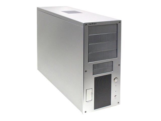

Die behuizing is behoorlijk antiek met de voeding bovenin en daardoor de gpu onderin en geen front USB 3.0, geen. Stil zal die ook niet zijn als je de standaard fans nog gebruikt. Ziet er degelijk uit maar kan niet meer mee met moderne behuizingen.
  • keesellen
  • Laatst online: 22-06 15:23
Verwijderd schreef op vrijdag 28 juli 2017 @ 15:09:
Heb je daar misschien een advies in, moet zeker geen toonzaal te zijn , maar gewoon wel functioneel.
Heb je ruimte voor een interne cd/dvd/bd nodig? Zo niet dan is de pricewatch: Fractal Design Define C een prima behuizing. Stil en koel met goede stoffilters. Wil je de inbouwmogelijkheid van drives wel dan zou je een pricewatch: Phanteks Enthoo Pro Closed Zwart kunnen nemen.
