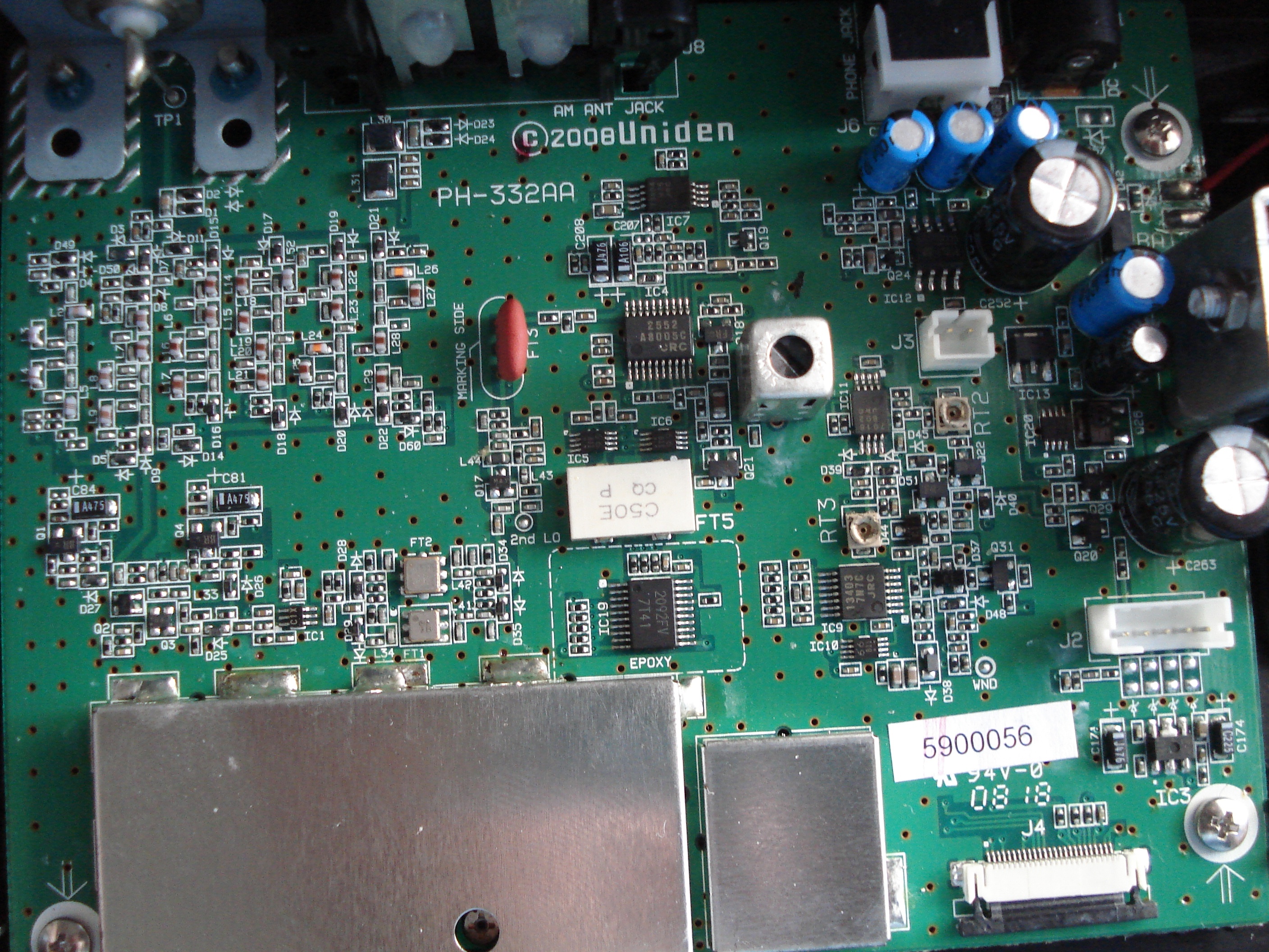

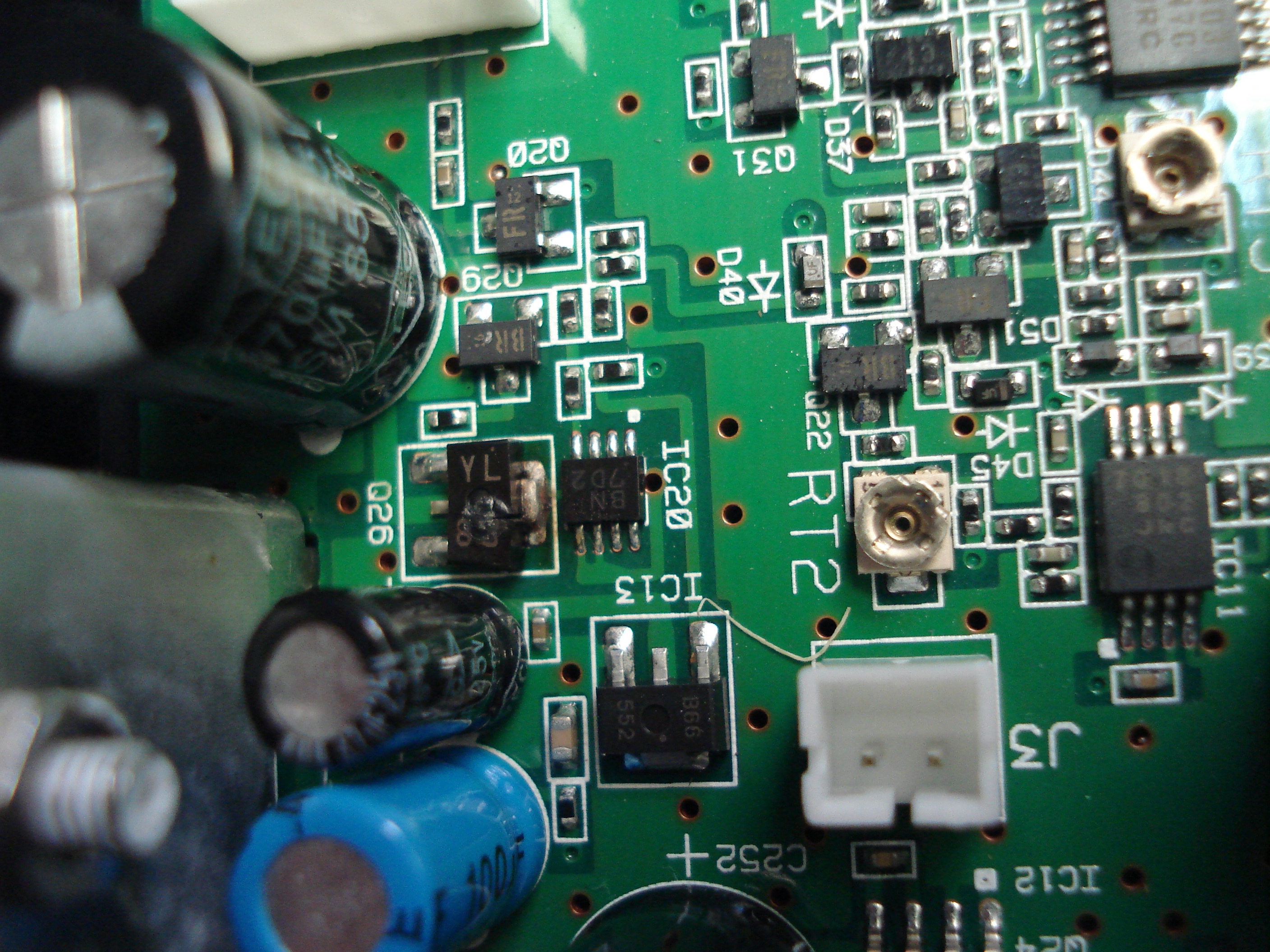

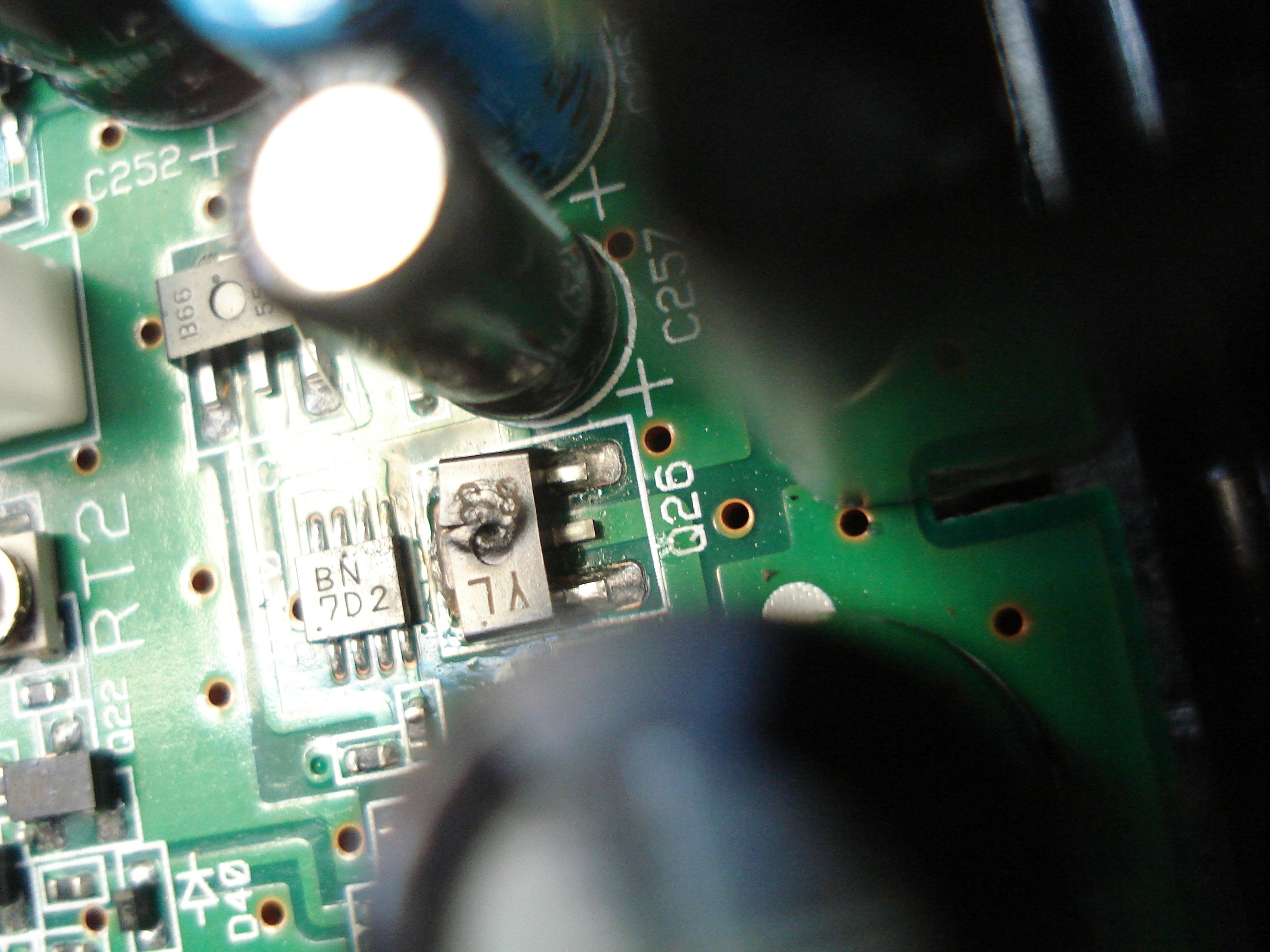

netjes open gemaakt en een duidelijke kandidaat die stuk is.

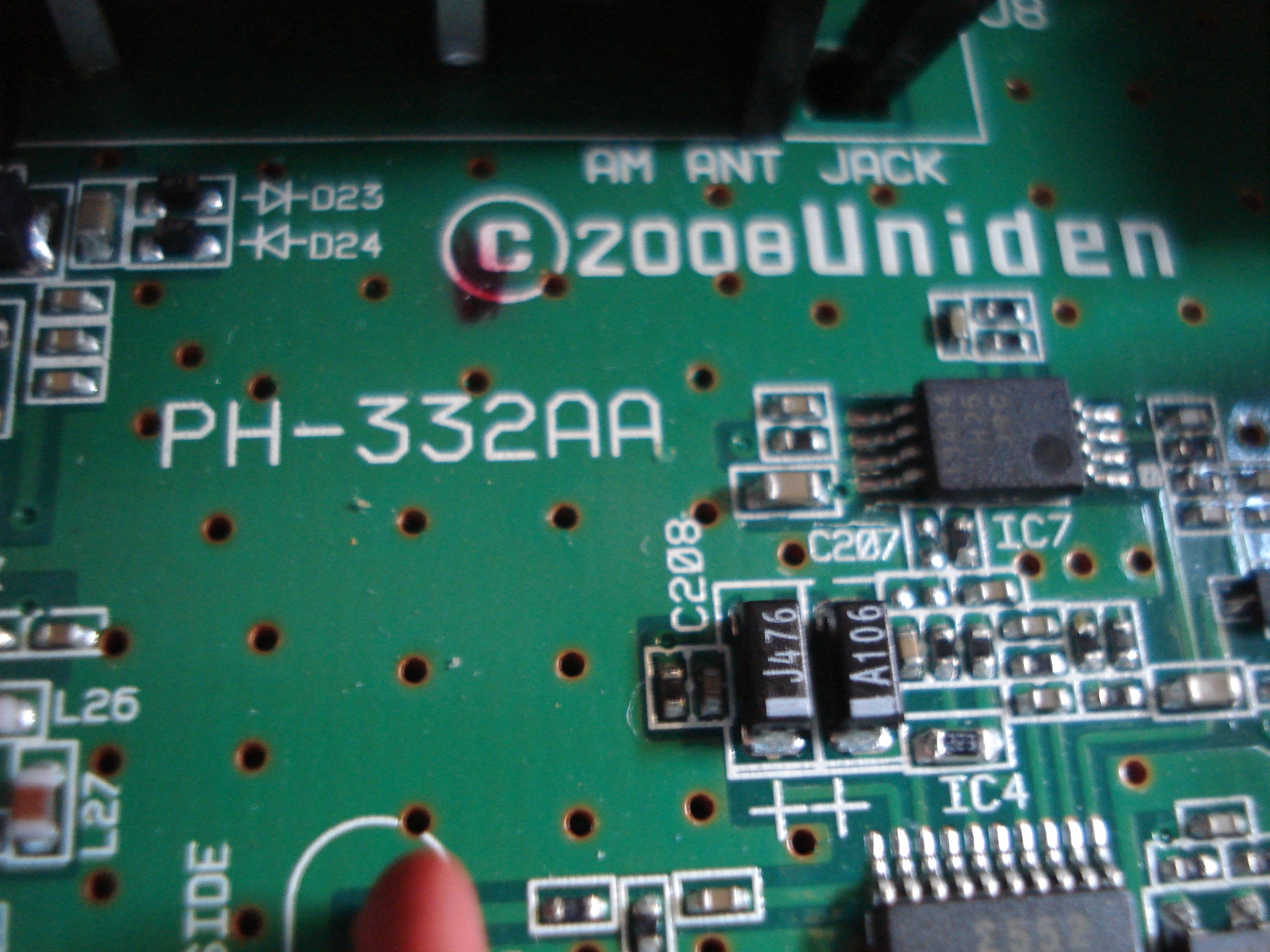

In het schema/printplaat staat bij de component Q26. op de component staat YL 83
Verdere type nummer op de printplaat is PH-332AA
Iemand enig idee wat voor component hier stuk is? Hoe die te verwijderen & vervangen? en waar een dergelijke vervanger te krijgen zou zijn?

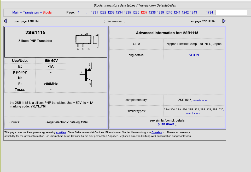

http://www.semicon-data.com/chips/y/chip_list_y27.html
Onderdeel 2SB1115 (PNP transistor) komt het dichts in de buurt (zelfde formaat en pin layout).
Als dit exacte onderdeel niet meer te verkrijgen is kun je ook een vervanger nemen met gelijkwaardige specificaties.

Dat zou hem zomaar kunnen zijn, maar als ik op 2SB1115 ga zoeken kom ik heel veel pagina's tegen maar nog niet plek in nederland waar ik deze zou kunnen kopen.
Iemand die mij op weg kan helpen aan een vervanger voor deze transistor (blijkbaar)?

Nee dat is het niet, die elco's die erom heen staan beperken je ruimte aanzienlijk en nodigt ook niet uit om met een heteluchtstation erop te stoken. Daarnaast kan een geplofte tor ook een externe oorzaak hebben, dus succes is niet gegarandeerd als je deze vervangt.
