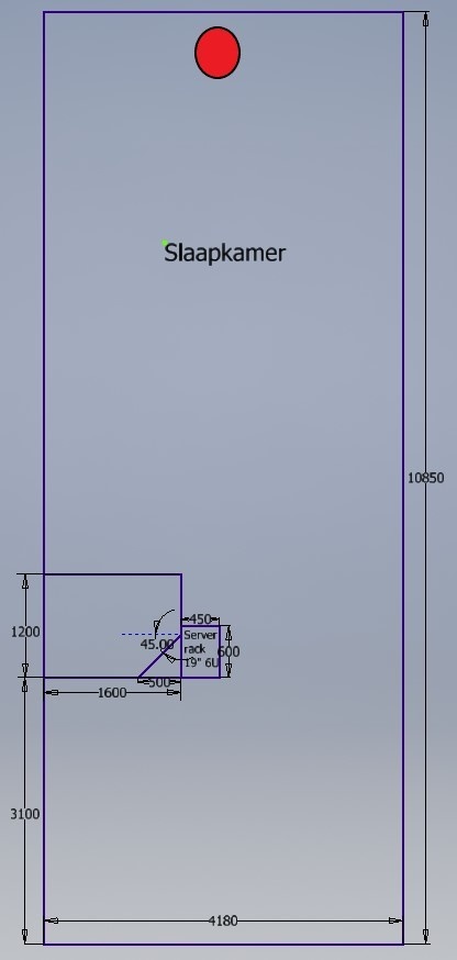

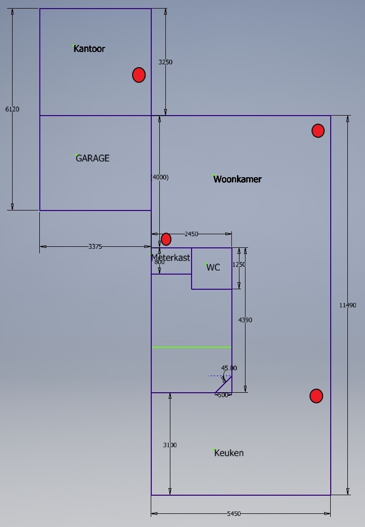

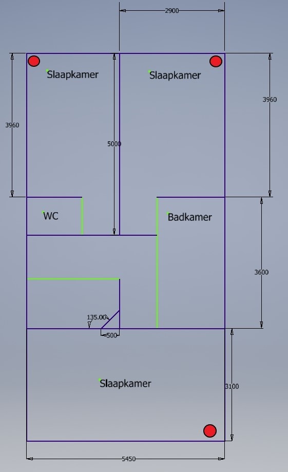

Mijn ouders zijn bezig om een nieuwbouw huis te kopen en nu werd mij gevraagd te kijken naar het internet.
Ik heb het huis grofweg overgenomen in Autodesk Inventor zodat ik makkelijk kon kijken naar de plaatsen.
Ik zat te denken om op elke plaats van een rood rondje een dubbele wandcontactdoos te plaatsen met rj45 aansluitingen en die naar boven te laten gaan naar een patchrack.
Ook zat ik te denken om op elke verdieping en 1 in de tuin een WIFI acces-point te plaatsen voor optimale dekking.
De loze leidingen worden gelegd door de aannemer en we zullen deze zelf moeten bedraden en afwerken.
Nu was ik op internet aan het lezen over goede en toch betaalbare WIFI acces-points omdat we in ons huisige huis vaak problemen hebben dat hij niet goed overschakelt van acces-point naar acces-point, waardoor je even geen internet heb. Dit is vooral merkbaar als je van verdieping wisselt.
Zo kwam ik uit op de Ubiquiti AC Pro, deze heeft 2.4 en 5 GHz en ik las online dat deze wel goed over kan met het overschakelen.
Dus van elk rood rondje naar de zolder een loze leiding en van de zolder 1 naar de meterkast.
Elke loze leiding zal 3/4" zijn zodat er genoeg ruimte is voor 2 UTP-kabels (ook de minder flexibele)
Ook zitten we te kijken naar 2 beveiliging camera's 1 bij de voordeur en 1 aan de rechter zijkant van het huis maar dit is nog niet zeker.
Welke zender kunnen jullie adviseren voor buiten ik zag wel dat de Ubiquiti AC Pro ook outdoor geschikt is maar dit leek me meer spatwater dicht dan bestemd tegen een goede regenbui.
Is het probleem straks nog met slechte overgang van AP naar AP?
En ben ik nog belangrijke dingen vergeten ten opzichte van toekomst gericht?

Dat is natuurlijk sterk afhankelijk van de plaatsing. Liefst hang je ze zo centraal mogelijk. Op de benedenverdieping tussen woonkamer en keuken, maar wellicht dat het bereik in het kantoor dan niet afdoende is, dus daar wil je er misschien een extra. En dan nog een op de gang op de eerste verdieping en een op de bovenste slaapkamer. Aangezien ik niet verwacht dat op de bovenste verdieping een hoge snelheid vereist zal zijn zou je daar eventueel ook nog voor een AC Lite of AC LR kunnen gaan. Of misschien zelfs dat je de eerste en tweede verdieping voldoende dekkend krijgt met de slimme plaatsing van een AP in de gang op de eerste verdieping.
Regel één: je kunt niet genoeg loze buizen hebben.
Let ook op wetgeving. Officieel mag je bv. een netwerkkabel niet samen met 240v kabels door één buis trekken. Dus één buis = geen buis. Altijd 2.
Vergeet de vloeren niet. Ik weet niet of dat een optie is, maar als het dat wel is, kun je de aannemer ook vragen om buizen diagonaal naar de hoeken van de kamers te trekken. In een vorig huis heb ik dat zelfs laten doen met de kleine grijze PVC afvoerbuizen (meen diameter 4 of 5cm) om maar voldoende ruimte te hebben.
Beter teveel, dan te weinig.
Vergeet ook niet om de aannemer bij de bouw al loze draden in die buizen te laten trekken, zodat je er later makkelijk zelf snoeren doorheen kunt trekken.
In principe moet je tijdens het bedenken hiervan leven in een wereld waar WIFI niet bestaat en je alles bedraad wil aansluiten.

Doorgaans is een enkele AP per verdieping in een enigszins gangbare eengezinswoning genoeg, maar dan heb je het over overal >=100Mbps op een (dualband WiFi-ac capable) laptop cq >25Mbps op een telefoon, en je moet dan wel zorgen voor locatie waarbij je niet achter een tegelmuur of in een lastige hoek zit.
Plafondmontage is trouwens bijna altijd ideaal. In een bestaande woning is dat vaak niet te doen, maar bij custom nieuwbouw is het niet moeilijker dan leidingen naar andere locaties. Ik zou dus zorgen voor een leiding naar het plafond op elke verdieping, liefst in de gang en zo ver mogelijk bij de trap vandaan (om overlap te minimaliseren). Voor plafondmontage wil je echt PoE gebruiken, maar dat was je toch al van plan :z
