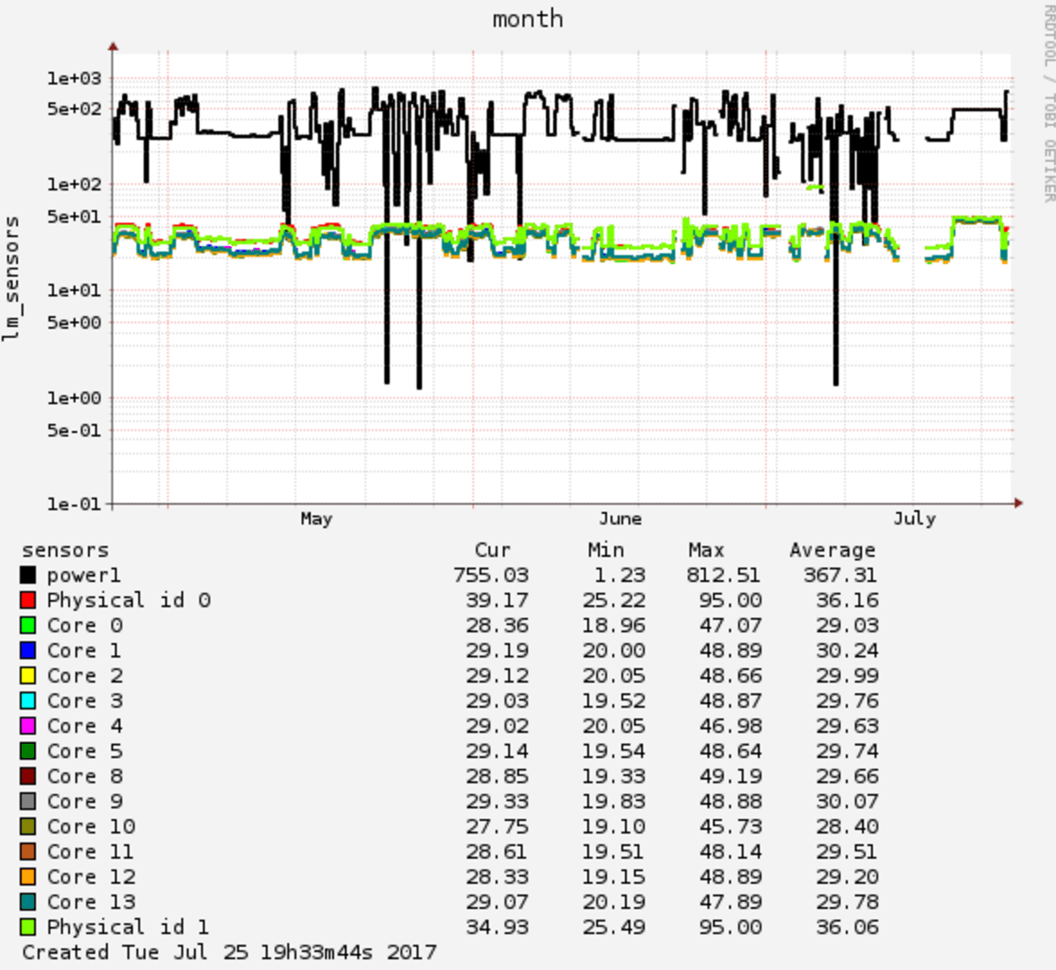

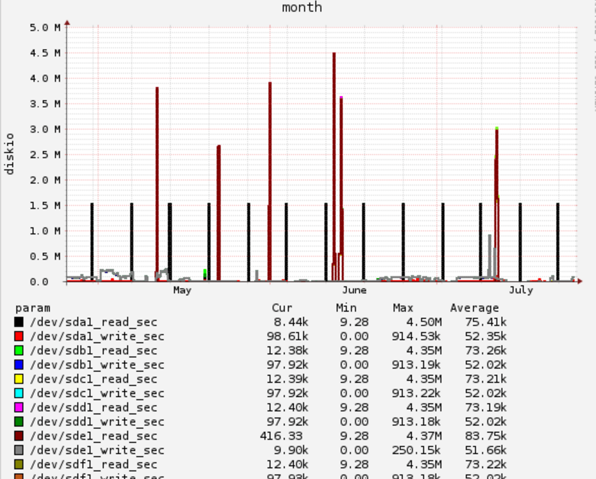

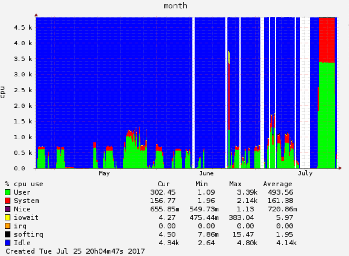

temps:
temps

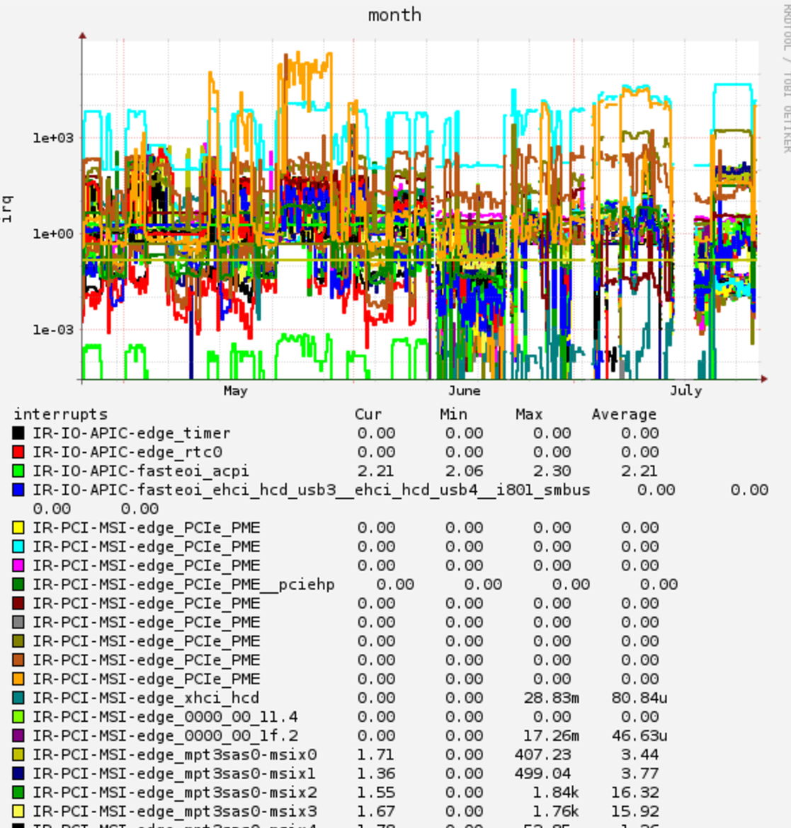

irq:
irq

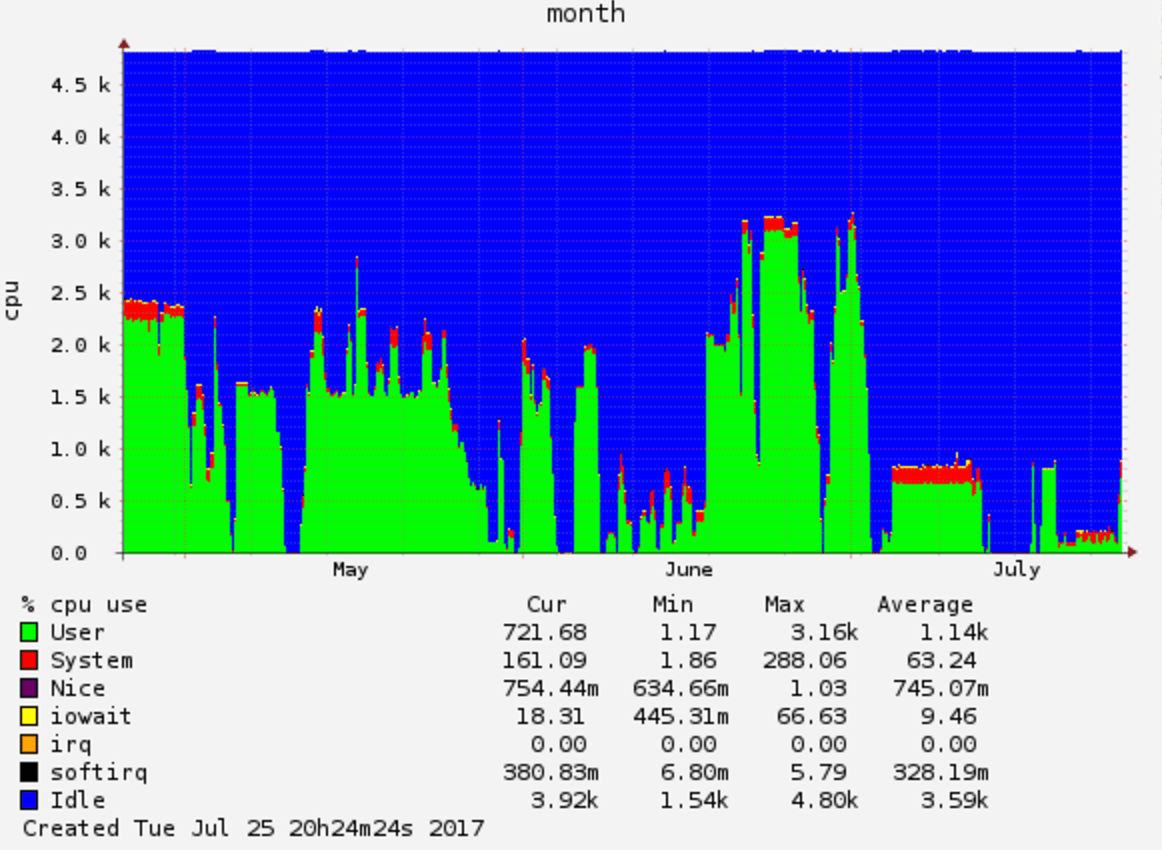

cpu_load:
cpu_load_trajanus

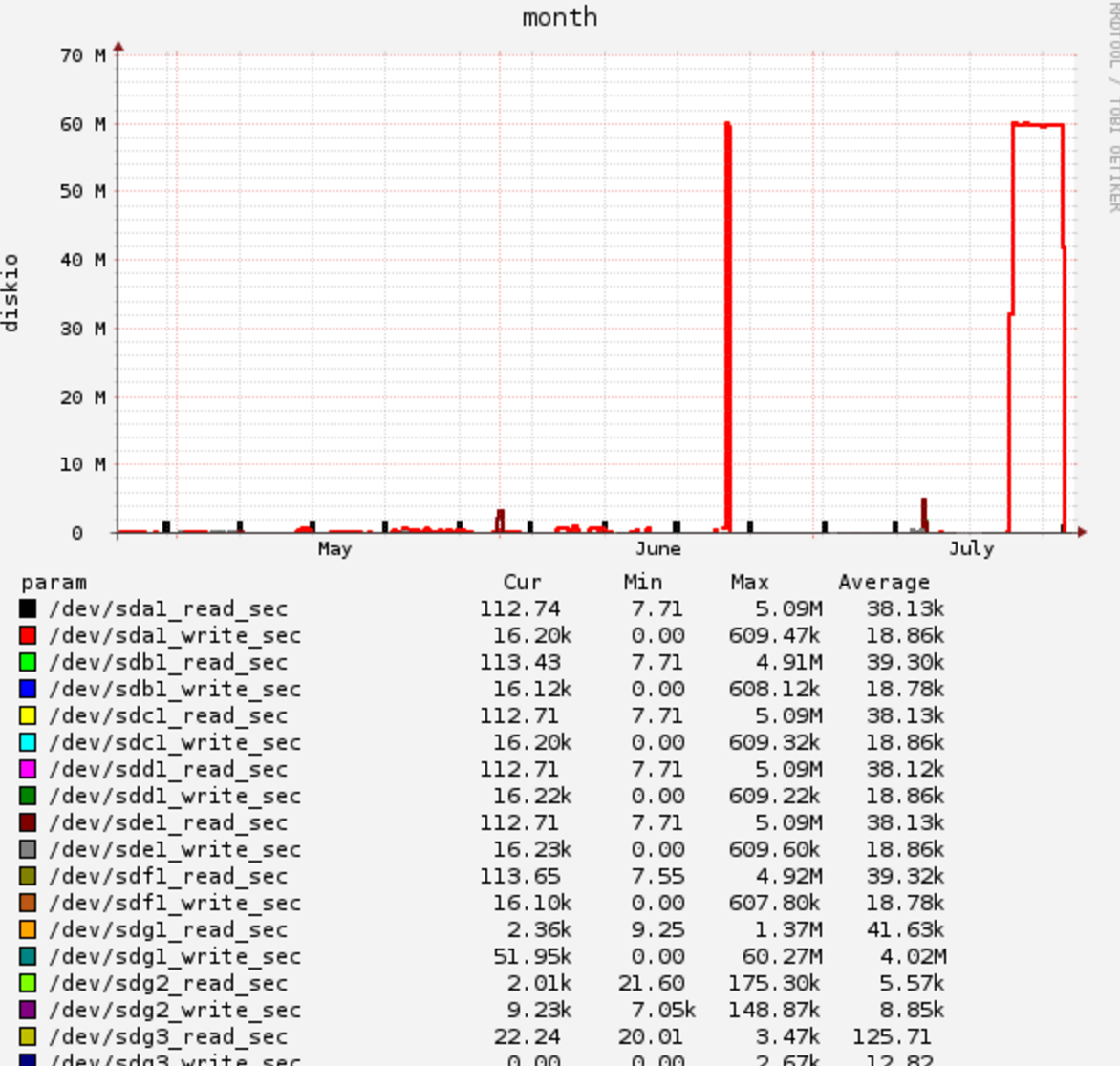

diskio:
disk_io_trajanus
ter vergelijking de graphs van de tweede stabiele server

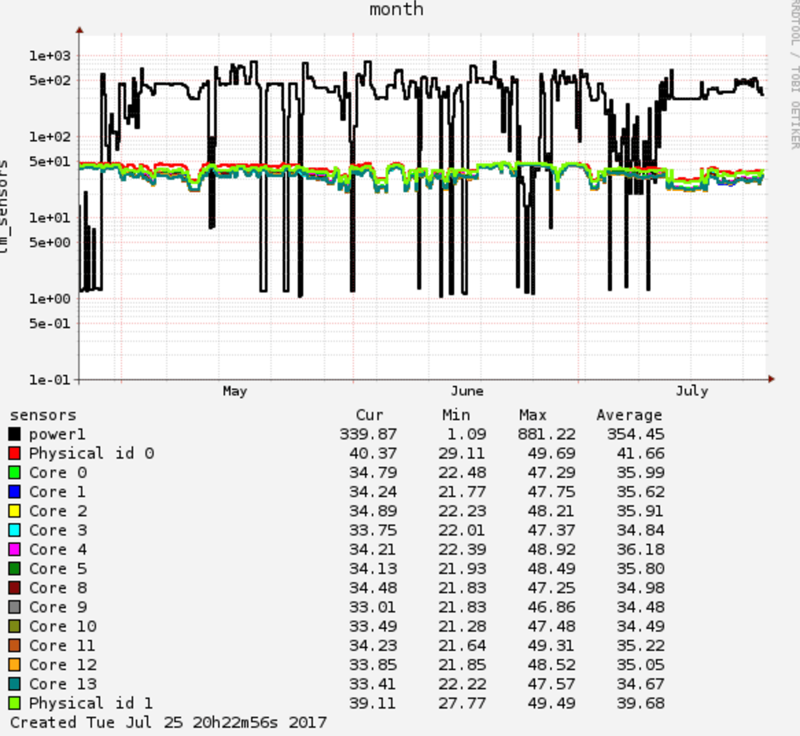

temps:
temps_tiberius

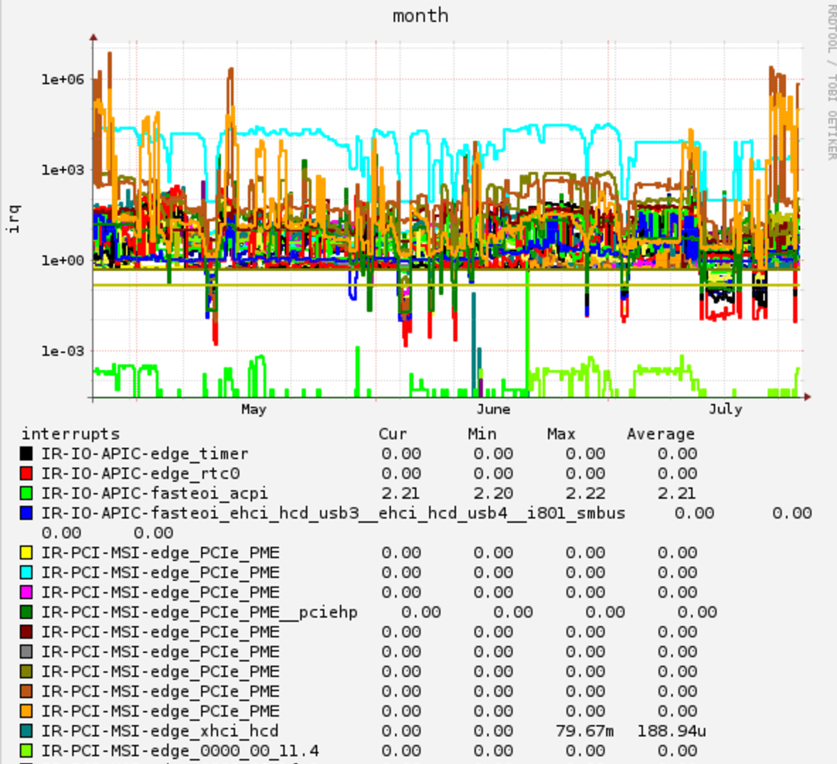

irq:
irq_tiberius

Je snapt zeker ook wel dat die PRTG (??) grafieken niet helpen? 1 of 2 balken per dag; daar is niks aan te vinden. Beetje van "ja, ergens in een interval van 12 uur gaat er iets fout".
