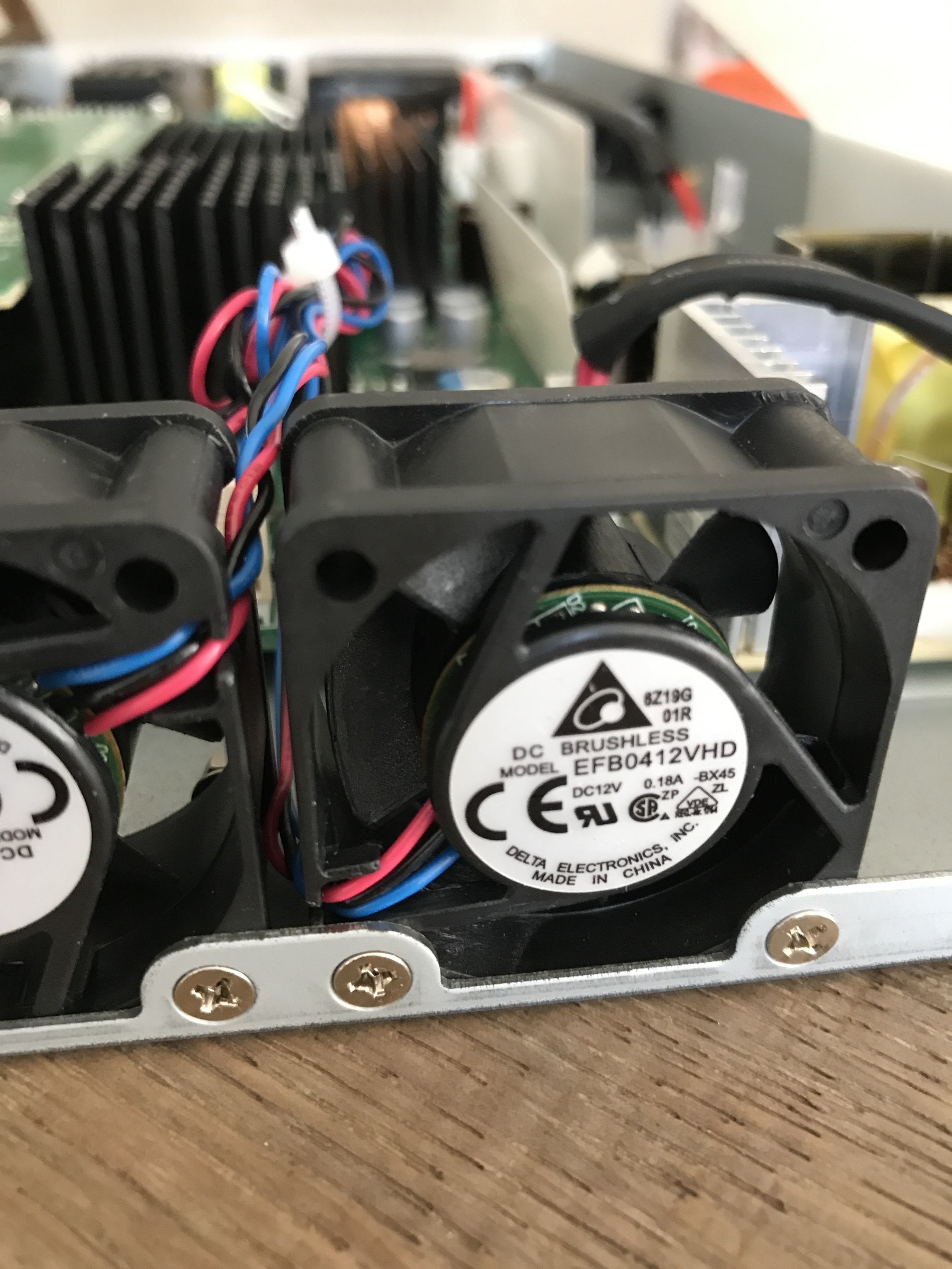

Na aanschaf van een TP-link switch T1600G-28PS valt het geluid wel wat tegen. Op mijn zoektocht naar een vervanger kom ik uit op de:
pricewatch: Noctua NF-A4x20-FLX, 40mm
Deze komt met mijn kennis en kunde in de buurt en staat beschreven als een goede stille fan. Maar een ding verschilt, de maximale rotatie snelheid. Deze is voor de Noctua max 5000 en als ik zoek op de huidige fan die er inzit kom ik uit op max 9000.
Huidige fan is de:Delta EFB0412VHD:
Delta_fan
Fan
Nu loopt de Switch niet op zn maximum en schakelt de fan terug na inschakelen. maar wat doet de derde draad die het toerental uitleest? gaat het problemen geven als de switch een toerental van 5000 leest en hoger wilt?
Kan ik het proberen? Of raden jullie het af om schade aan de switch te voorkomen?

Lijkt mij dat er twee zaken van belang zijn, dat is de hoeveelheid lucht die er per uur doorheen blaast, zeg maar de koelingsfactor dat is van die Noctua ongeveer de helft minder als die Delta.
Daarnaast verwacht ik dat de Switch onder een bepaald aantal toeren een foutmelding zou gaan geven.
Als die delta standaard op 6000 toeren draait, en hij zeg onder de 5500 een foutmelding gaat geven zit je daar dus altijd aan met de Noctua (weet niet wat de threshold is, is een voorbeeld)

Ik denk niet dat je dit veel stiller kan maken. Kleine fans maken immers veel geluid omdat ze snel moeten draaien voor enigzins nuttige luchtverplaatsing.
Je kan ze stiller maken door de snelheid te verminderen, maar dan neemt ook de luchtverplaatsing af.
Je zult moeten proberen en meten welk effect de lanzame fans hebben, en of dat acceptabel is.

Ik heb de Switch verticaal geplaatst met de uitstroomopening aan de bovenkant. Horizontaal past de switch niet in de meterkast :) De gedachten is warmte stijgt en zal dan al uit zichzelf voor een deel de switch verlaten.En hoop dat de iets langzamere fan dit goed aankan.
@JurienW
De koelingsfactor zal zeker een item zijn. Maar ik hoop omdat ik maar 4 POE aansluitingen gebruik de fan altijd op de laagste stand blijft draaien.
@jeroen3
Ik heb er een besteld om te kijken wat er gebeurt. En zal meten wat de uitstroom temperatuur gaat doen.

Als aanvulling voor de geïnteresseerden :)
Zojuist een Fan vervangen voor de Noctula met als resultaat:
2 originele fan's temperatuur:
Instroom 23 °C uitstroom 30,9 °C
1 originele 1 Noctula
Instroom 23 °C uitstroom 30,8 °C
In beiden settings starten de fans hoog op en schakelen dan terug.
Nog geen verschil dus, heb nu een 2e noctula besteld en zal deze morgen plaatsen.
Update: 27-7
De 2e Fan vervangen voor ook een Noctula:
instroom 24,5 °C Uitstroom 34,2 °C
Door het vervangen van beiden fan's is er wel een stijging te zien van een 2 °C tussen in en uitstroom lucht. Ben zeer tevreden met het rusultaat :) De Fans's draaien nu op laagste stand zou intern de temp stijgen zullen deze nog opschakelen (hoop ik). Daardoor denk ik dat de switch zelf ook tevreden is met de temperatuur.
Geluid is nu verwaarloosbaar. Ledje brand nu wel op de voorkant van Fan storing maar dat stoort mij niet :)
