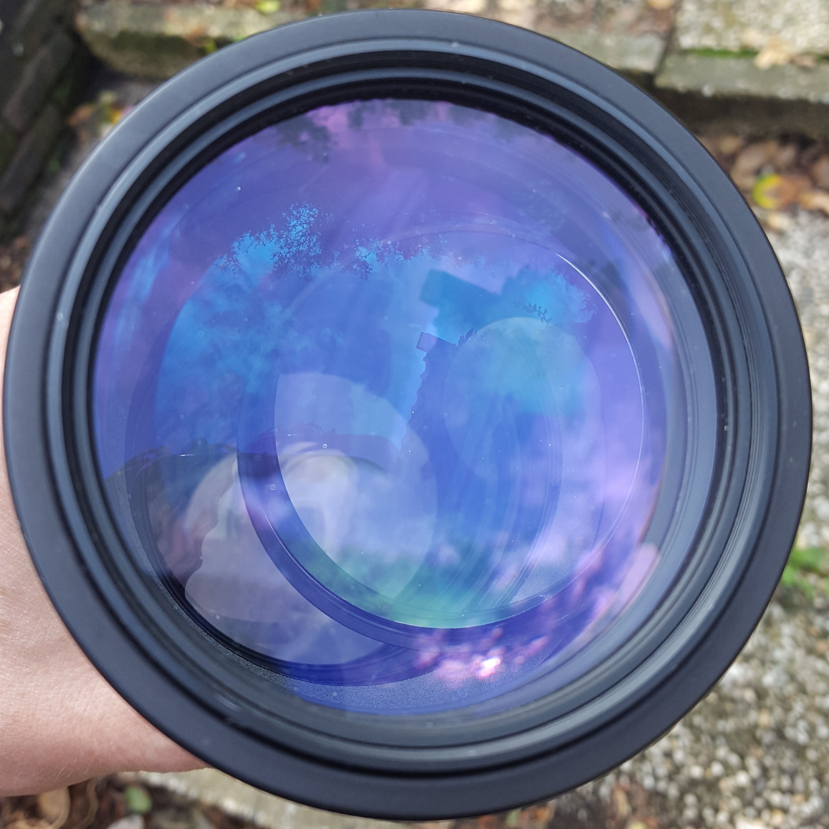

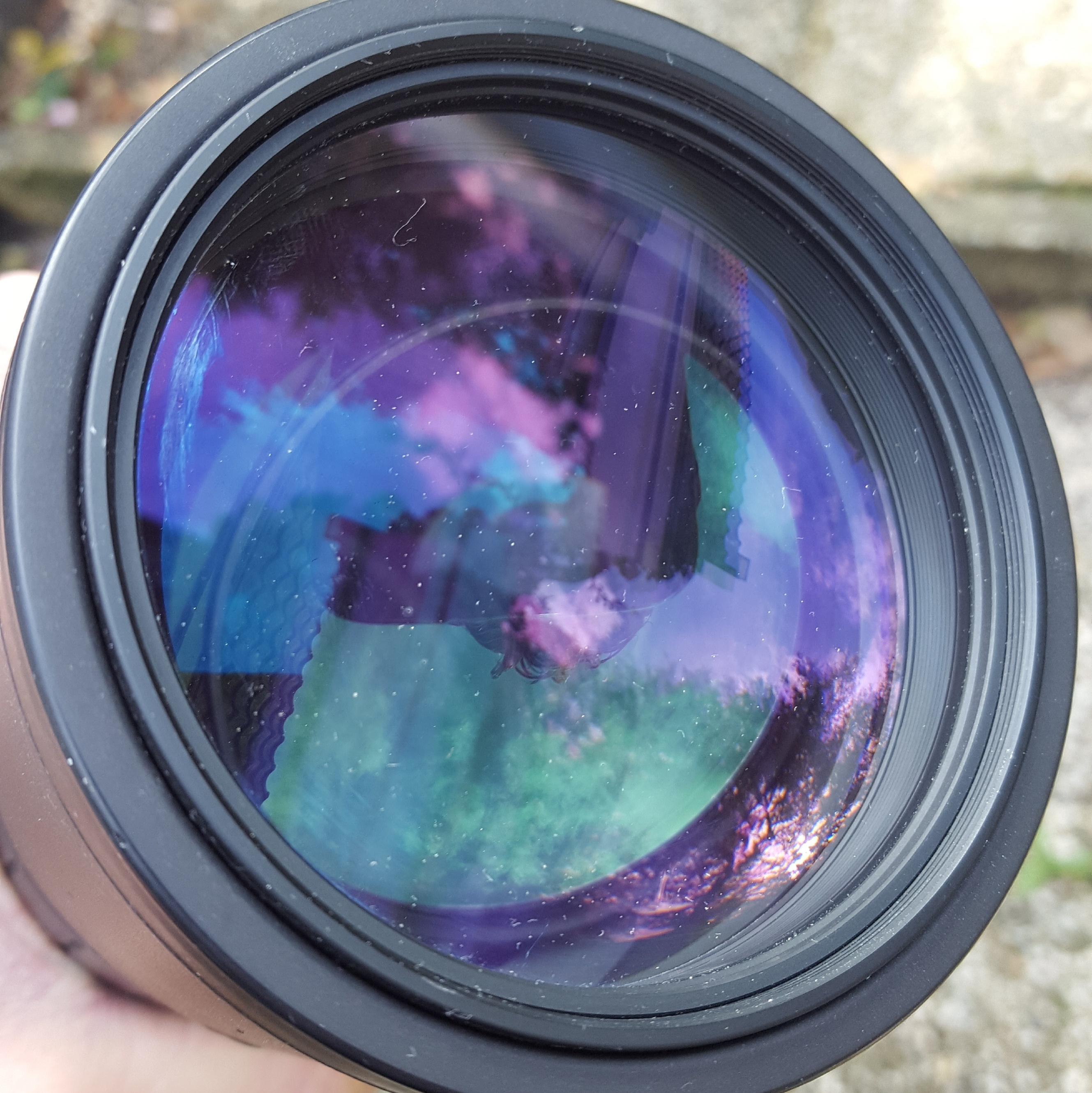

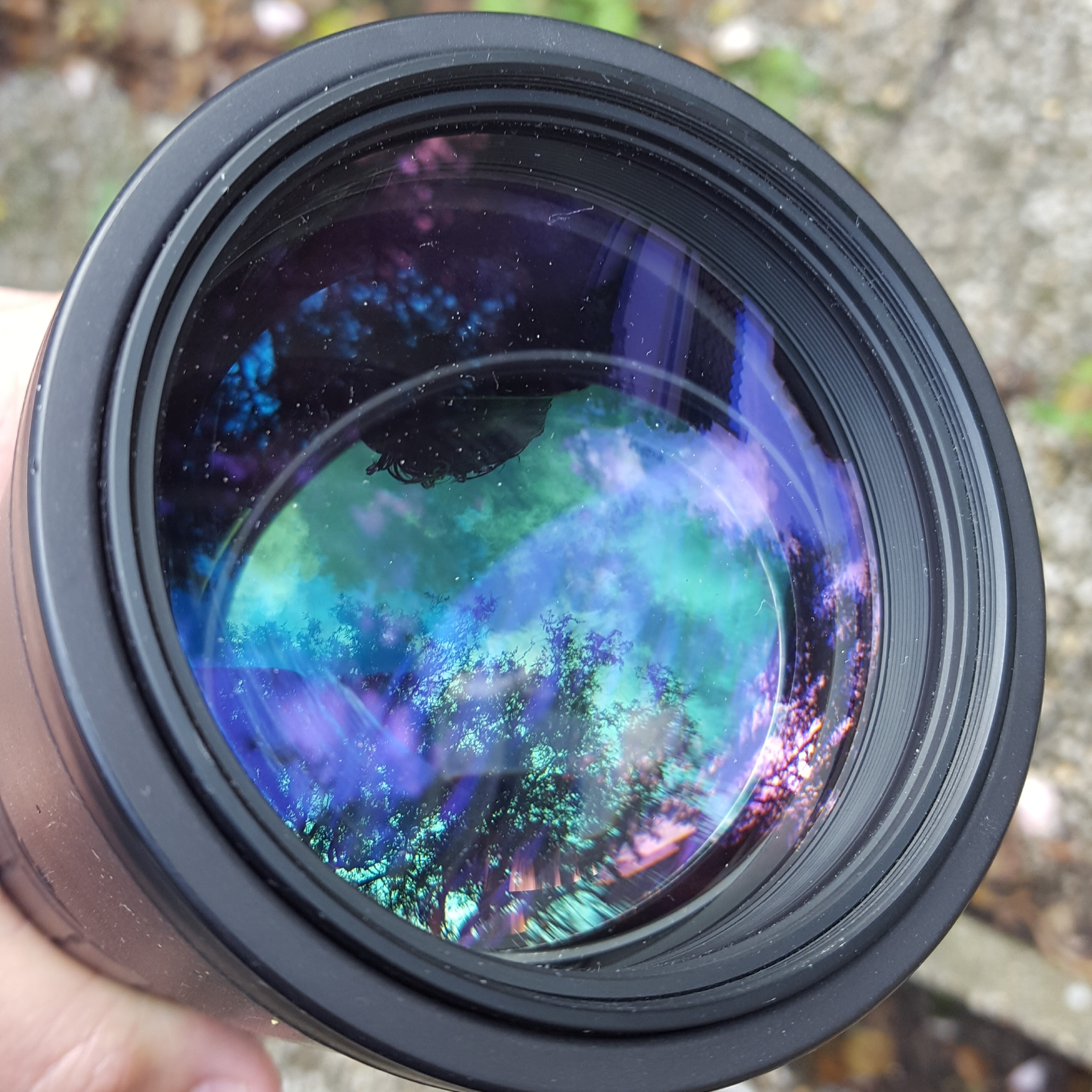

Kan je hier misschien een foto plaatsen van de voorkant van de lens?
  • Gutteguttegut
  • Laatst online: 21-10 12:16
Afbeeldingslocatie: https://tweakers.net/ext/f/5giMA7XQVOxRoixcqepAlHk3/medium.jpg
Afbeeldingslocatie: https://tweakers.net/ext/f/u4YvOwfQAmEWJXNKXSmR8T5n/medium.jpg
Afbeeldingslocatie: https://tweakers.net/ext/f/6F33NUAPuWGQIzqzu9t6bLxo/medium.jpg
