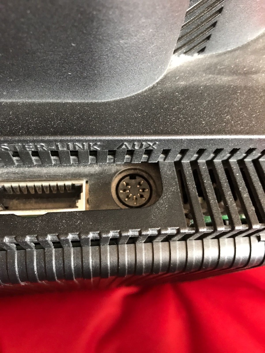

Hallo allemaal,
Ik wil mijn telefoon aansluiten op een B&O systeem maar deze heeft een 7 polige DIN aansluiting.
Nu kan ik op internet wel 5 polige DIN stekkers naar jack vinden maar geen 7 polige.
Weten jullie of de 5 polige in de 7 polige gaat werken?
Hieronder een foto van de aansluiting.
DIN

ah top bedankt 5p gaat dus niet werken met 7p denk ik
kwam bij Nederlandse winkels alleen maar 5p tegen daarom dacht ik dat 5p misschien ook in 7p ging.

Vziw past 5-polig DIN gewoon in 7-polig chassisdeel, ook voor wat betreft aansluitvolgorde. De twee extra pinnen schijnt B&O voor data te gebruiken.
It is worth noting that the 5 pin DIN plugs fitted to many iPod Input Cables and RCA Input Cables will fit perfectly and work correctly in both 5 pin and 7 pin DIN sockets. The extra 2 pins in the 7 pin socket are only used to pass data between B&O products, so they are not required when non-B&O inputs are connected. The alignment of the pins is identical for both 5 and 7 pin sockets, so the 5 pin plugs are ideal for both the older (5 pin) and the newer (7 pin) input sockets.
https://www.beoworld.org/faq_view.asp?id=28

De 2 extra pinnen gebruikt b&o inderdaad voor data connectie. Bij officiele b&o connectors kan je die extra pinnen er zelfs uitdraaien. Je hebt ze voor de tel niet nodig. Dus een 5din voldoet. Zie bv deze http://soundsheavenly.com/bang-olufsen/67--trs-5pd-.html
Volgens mij is het zo dat de pinconnectie voor input en output anders is.

Die 5 polige stekker werkt gewoon.
Ik kan je er ook wel een opsturen?
Ben Bang & Olufsen installateur ;)

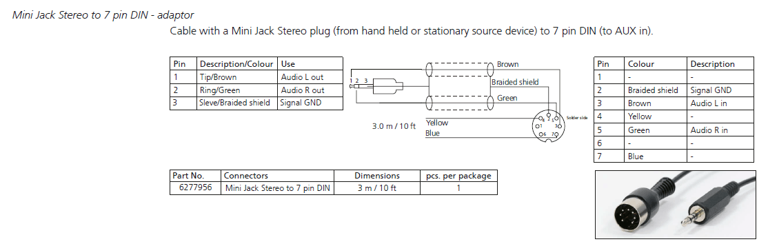

Afbeeldingslocatie: http://forum.beoworld.org/cfs-filesystemfile.ashx/__key/CommunityServer.Components.PostAttachments/00.00.00.71.05/datalink-wiring.jpg
Er zijn mensen die mij een GOD vinden

Dit is de juiste
Aux Cable
