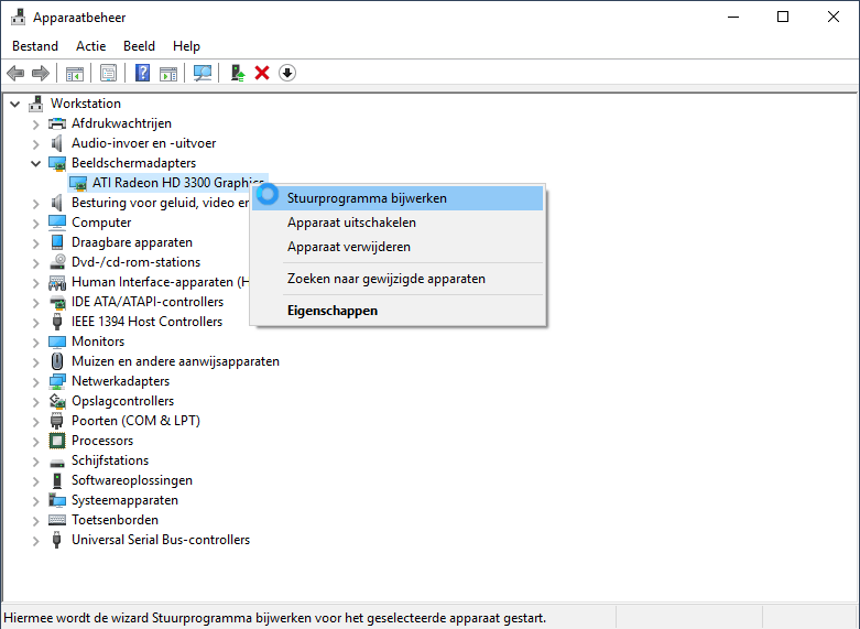

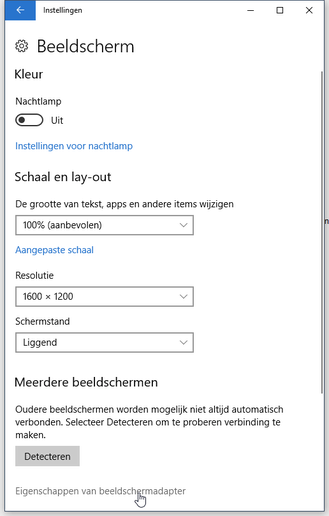

Zojuist een update gedaan naar de Windows 10 Anniversary update. Hierna was mijn beeldschermresolutie terug gezet op 1024x768. Ik dacht dat weer simpel terug te kunnen zetten naar mijn native resolutie van 1920x1200, echter is dit niet (meer) mogelijk. De maximale resolutie is nu 1600x1200.
Het vreemde is dat onder apparaatbeheer de juiste ATI HD 3300 beeldschermadapter wordt weergegeven.
Apparaatbeheer

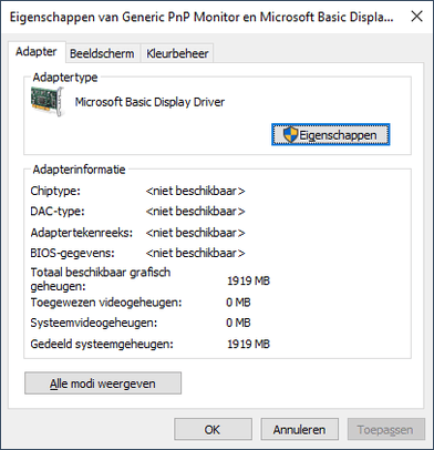

Echter kijk ik bij Beeldscherminstellingen en klik ik op "Eigenschappen van beeldschermadapter", dan zie ik een standaard Windows beeldscherm adapter.
Beeldscherm instellingenBeeldschermadapter

Windows® 10 will install the default Microsoft®​Basic Display Driver (MBDD) for these graphics adapters. MBDD provides basic display functionality (low resolutions and color) on a single monitor but DOES NOT support:
Display scaling control* deze mis jij nu dus

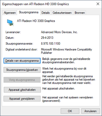

Dit was uiteindelijk toch wél de oplossing. Via een normale installatie kreeg ik geen foutmelding o.i.d. Maar door handmatig te zoeken naar een stuurprogramma en in de map "AMD\Support\13-9-legacy_vista_win7_64_dd_ccc\Packages\Drivers\Display\W76A_INF" te zoeken, kon ik een andere driver installeren. Ondanks dat deze driver ouder is, werkt deze nu wel goed.
Verkeerde (niet werkende) driverJuiste werkende driver

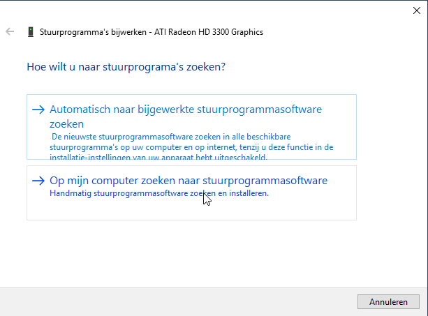

Ik had vandaag vanwege een grote Windows update weer hetzelfde probleem. Oplossing:

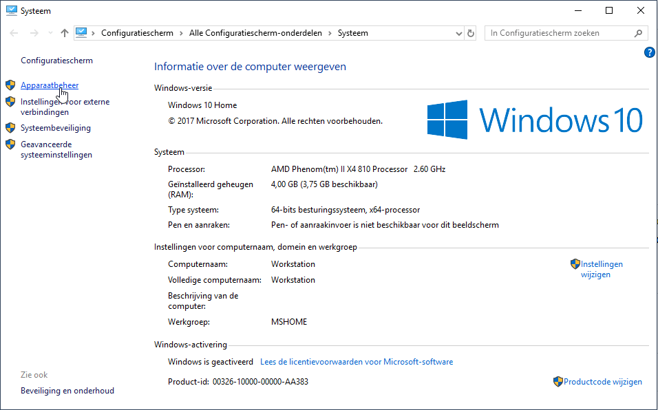

  1. Ga naar Systeem (bijvoorbeeld door de sneltoets Windows+Break)
  2. Klik op Apparaatbeheer
  3. Dubbelklik op Beeldschermadapters
  4. Rechtermuisknop op de videokaart en kies Stuurprogramma bijwerken

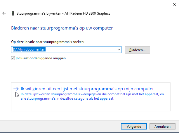

  5. Klik op Op mijn computer zoeken naar stuurprogrammasoftware
  6. Klik op Ik wil kiezen uit een lijst met stuurprogramma's op mijn computer
  7. Selecteer versie 8.970.100.9001 van de driver en klik op Volgende
Windows 10 - Systeem - Apparaatbeheer
Beeldscheradapters - Stuurprogramma bijwerken
Driver versie 8.970.100.9001
