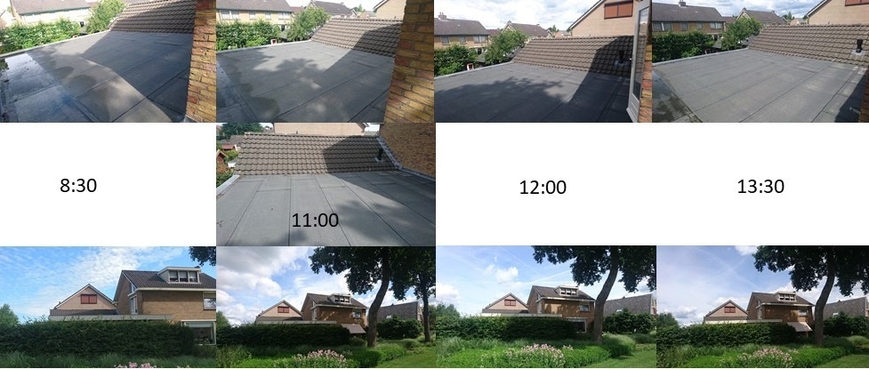

Voor twee weken terug heb ik een aantal foto's geschoten, ik heb de tijdstippen erbij vermeld. Na ongeveer 13:00 is de zon vrij van de bomen en blijven de daken in zon de rest van de dag ongehinderd in de zon.
Situatie gedurende de dag:
Afbeeldingslocatie: https://tweakers.net/ext/f/1WtnqDhdPgcbkkQQDFOqBQYi/full.jpg

als ik kijk naar het platte dak van de uitbouw.
dan heb je daar de halve dag last van schaduw.
dus panelen die daar naar zuid kijken werken maar de helft van de tijd.
beter is om die panelen een kwartslag te draaien (of een 1/8 slag, moeilijk om precies te zeggen voor mij) zodat ze beter in de avond werken met minder uren schaduw.
panelen hoeven niet naar zuid te staan om hun max te leveren, maar het liefst wel zo veel mogenlijk uren het licht er zo recht mogenlijk op.

Zou gewoon lekker solar frontier nemen. daktuin erbij om de efficiency nog wat te verhogen.
perfect is het niet, maar heb je wel zonnepanelen redelijk uit het zicht en een wat minder opwarmend dak.
Nukezone FTW
  • wmeester
  • Laatst online: 21:29
Ik zou TrinaSolar nemen, juiste optimizers, geen gedoe met SF en hoogst aantal WP / mogelijke opbrengst.
Zorg ervoor dat je schuine-huis-dak goed vol ligt. Want je schuur heeft ook nog schaduw van het huis.
Als dit allemaal ligt koop je volgend jaar een (goedkoop) setje op het noord-dak, want dan heeft het pv-virus toegeslagen.
  • AUijtdehaag
@wmeester
Een dak "vol" met schaduw heb je niks aan optimizers, dat is weggegooid (extra) geld.
Van schaduw maakt een optimizer geen zon.
Het voorkomt hooguit, dat een string van monopanelen niet indonderd in zijn geheel.
Dus lekker "geen" monopanelen nemen maar SF met korte strings. (van 3 of 4 panelen) op een goedkope chinese omvormer.
Die SF pieken harder met zon, dan een optimizer ooit goed kan maken....
Vind dit wel een leuk voorbeeld...:
https://pvoutput.org/comp...90&sid1=52714&dt=20170717
SF vs Optimizer
  • migjes
  • Laatst online: 19-04 14:57
@enkelen hier zo.
leuk, je moet dit nemen, of dat, etc etc.
even helemaal vergetend dat of je nu wel of geen optimizers gebruikt er wel grenzen blijven. (minimum aantal wat vrij zicht moet hebben)
of dat mono of SF ook nog helemaal geen vraag stuk is.
dakmaten met mogelijkheden zijn niet bekend, dus wat het beste is doet er totaal nog niet aan toe.
het gaat tot nu toe alleen nog over de mogelijkheden en de trukjes die toe te passen zijn.
met welke sytemen, dat doet er nog niet toe. ;)
maar om aan deze onzin ook mee te doen.
deze moet je gebruiken:
http://shop.winkelman-zon...et-maxim-integrated-.html
dit is een speciaal paneel, dus elk paneel heeft 3x een ingebouwde mpp/optimizer.
https://www.maximintegrat...ustries/solar-energy.html
maar zoals elk systeem, alles heeft grenzen. 8)7

migjes schreef op maandag 24 juli 2017 @ 16:39:
@enkelen hier zo.
Heel alert, helemaal vergeten in de startpost!! :X
Het plattedak is 6,5 x 7,6m (6,5 is bomen kant naar de pannen, 7,5 woning naar tuin). Pannendak is 7,60 x 2,6 hoog. Woning, dak hoogte 4,40m links van de kapel 3,6m. Rechts van de kapel 2,7m. Sunsolar gaf aan 19 SF panelen kwijt te kunnen, onder de dakkapel past precies een rij (even los van of het verstandig is, het kan :+).
