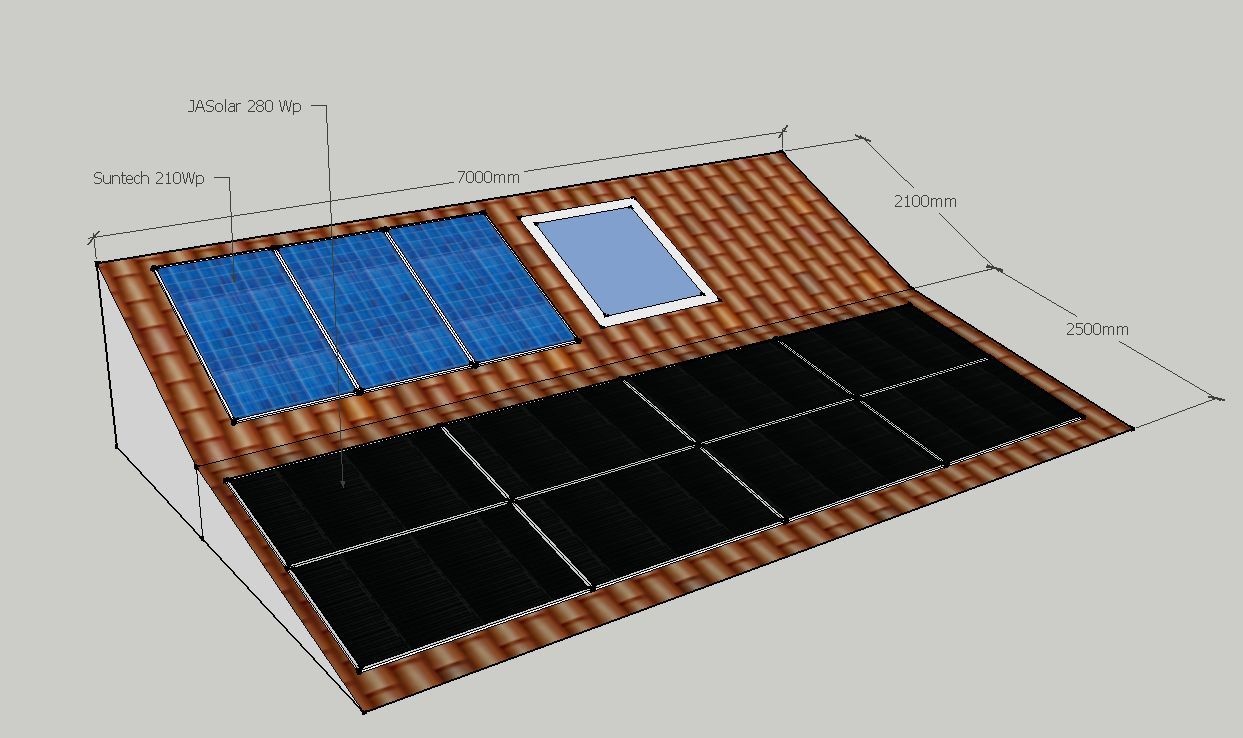

Ik wil graag extra zonnepanelen gaan aanschaffen voor bij mij thuis. Het dak van mijn huis is niet goed georiënteerd en op het platte dak staan reeds mijn zonnecollectoren. Ik heb gelukkig een grote schuur waar ik nog wat ruimte over heb. Deze schuur heeft zijn eigen 16A groep, mocht ik hier een eigen fase van willen maken dan moet ik helaas mij hele pad open gooien en dat is voor nu geen optie. Momenteel liggen er drie Suntech 210WP panelen op met een Soladin omvormer.
Ik heb al meerdere malen zelf zonnepanelen geïnstalleerd en dat wil ik nu eigenlijk ook weer gaan doen. Mijn dak ziet er als volgt uit:
Afbeeldingslocatie: https://tweakers.net/ext/f/ZRbcjWUOAyKP9yCxVTZdYw4g/thumb.jpg
Nu heb ik eigenlijk geen offertes aangevraagd maar eerst zelf eens het e.e.a. uitgezocht. Omdat ik de oude drie panelen mee wil nemen in de nieuwe omvormer heb ik volgens mij een 2-string omvormer nodig. Zoals op de foto te zien is is de hellingshoek ook iets anders dan voor de nieuwe panelen.

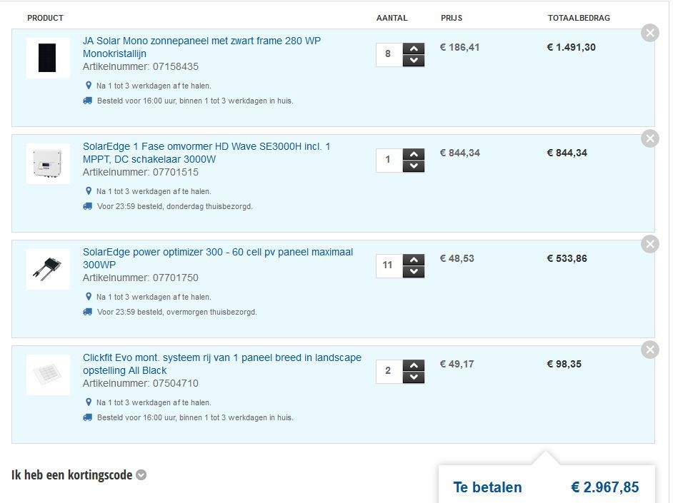

Nu heb ik eigenlijk geen schaduw op het dak maar een Solaredge is ook een optie. Deze heeft eigenlijk twee voordelen voor mijn situatie. Een is dat ik de oude panelen makkelijk kan aansluiten en twee is dat ik ook kan zien wat deze panelen nog opbrengen. Tevens heb ik nog de mogelijkheid om later een klein paneeltje rechts van mijn dakraam te plaatsen. Voor mijn gevoel zijn deze omvormers ook meer toekomstbestendig, maar ik lees eigenlijk in alle topic's dat deze niet worden aangeraden als er geen schaduw is.
Afbeeldingslocatie: https://tweakers.net/ext/f/pUNwQuEADyEr07g2IEkhLrTD/thumb.jpg
Bij de warmteservice kom ik op ongeveer 3000 uit. Hier gaat nog wat korting vanaf en later nog de btw.
De 8 JAsolar panelen leveren 2240WP op en de Suntech 630WP. Samen is dat 2870WP maximaal.
Al met al een heel verhaal. Hebben jullie suggesties voor een andere omvormer? Eventueel een ander bedrijf of suggestie voor andere panelen? Ik ben benieuwd of ik overal aan gedacht heb.

Ik zou voor jezelf eens een berekening maken, hoeveel duurder een SE omvormer met optimizers is, ten opzichte van de 3 paneeltjes te laten vervallen en een gewone stringomvormer te nemen met 2x mppt.
En dan op dat andere dak ook nog 6 "nieuwe" panelen te leggen. Zo te zien valt je dakraam ertussen.
Lets face it, van het geld van al die optimizers, die je nu wilt aanschaffen, koop je al bijna 3 nieuwe panelen die meer geld opbrengen dan die optimizers goed kunnen maken met de 3x 210 Wp (want daarom wil je SE)
En je hebt allemaal nieuw spul op je dak.
Maak iemand anders blij met die 3, dan ben je er vanaf.
Markplaats staat "meestal" vol met 2e hands SMA's met 2x mppt.
Of neem een goedkopere chinees, want er is geen schaduw. (maar ik ben sma fan, zoals de meesten weten)
Je geeft zelf al aan dat er geen schaduw is. Hoeveel geld is monitoring per paneel je waard, ipv per string (mppt ingang)?
Een solaredge 4000 watt (bij warmteservice) is praktisch even duur als een nieuwe SMA 4.0 1-av40 in duitsland. (of ietsie pietsie meer in nederland)
http://www.mg-solar-shop....richter-SB4-0-1AV-40.html
(De sma is veel goedkoper eigenlijk, want geen optimizers nodig, maar heeft wel schaduwmanagement)
