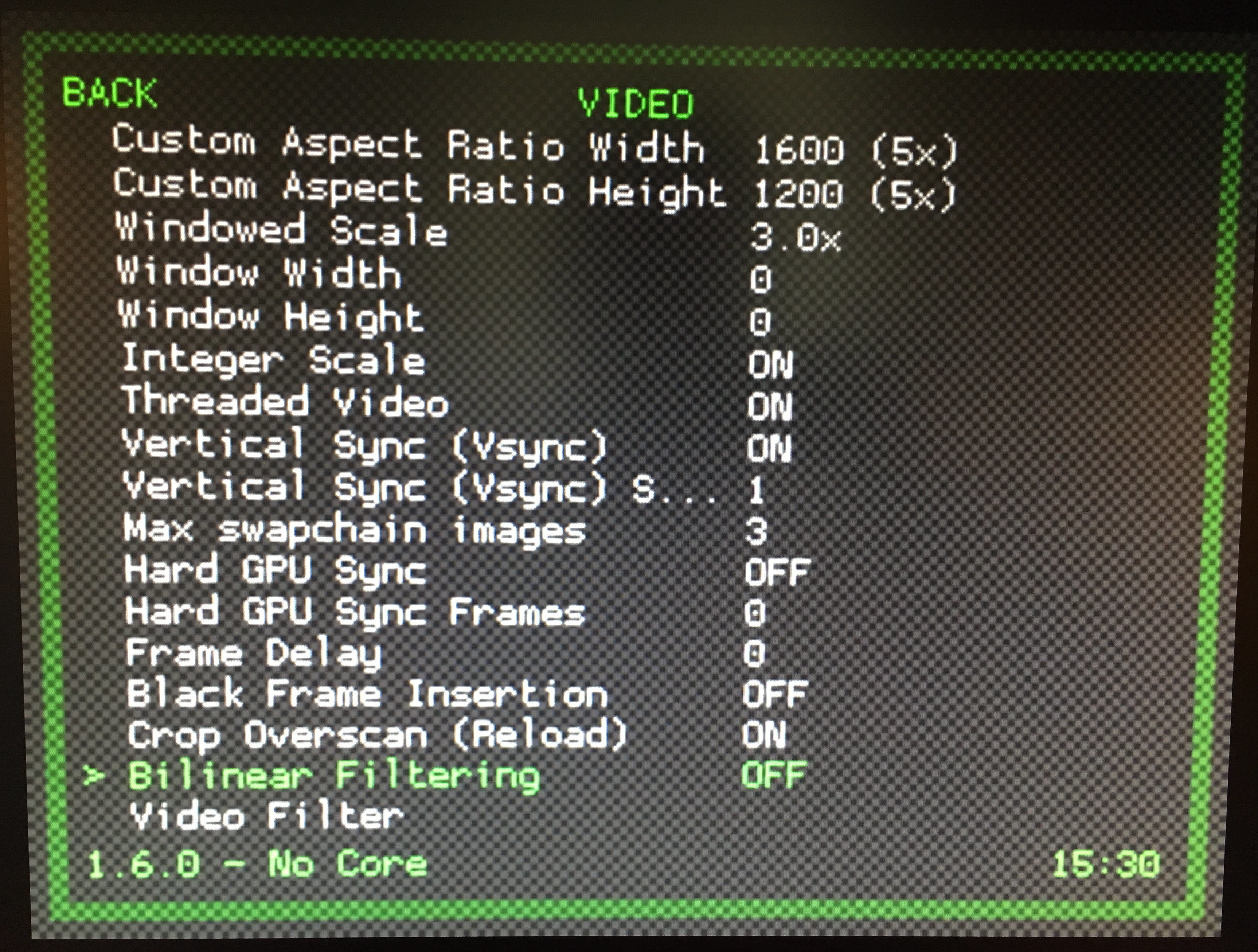

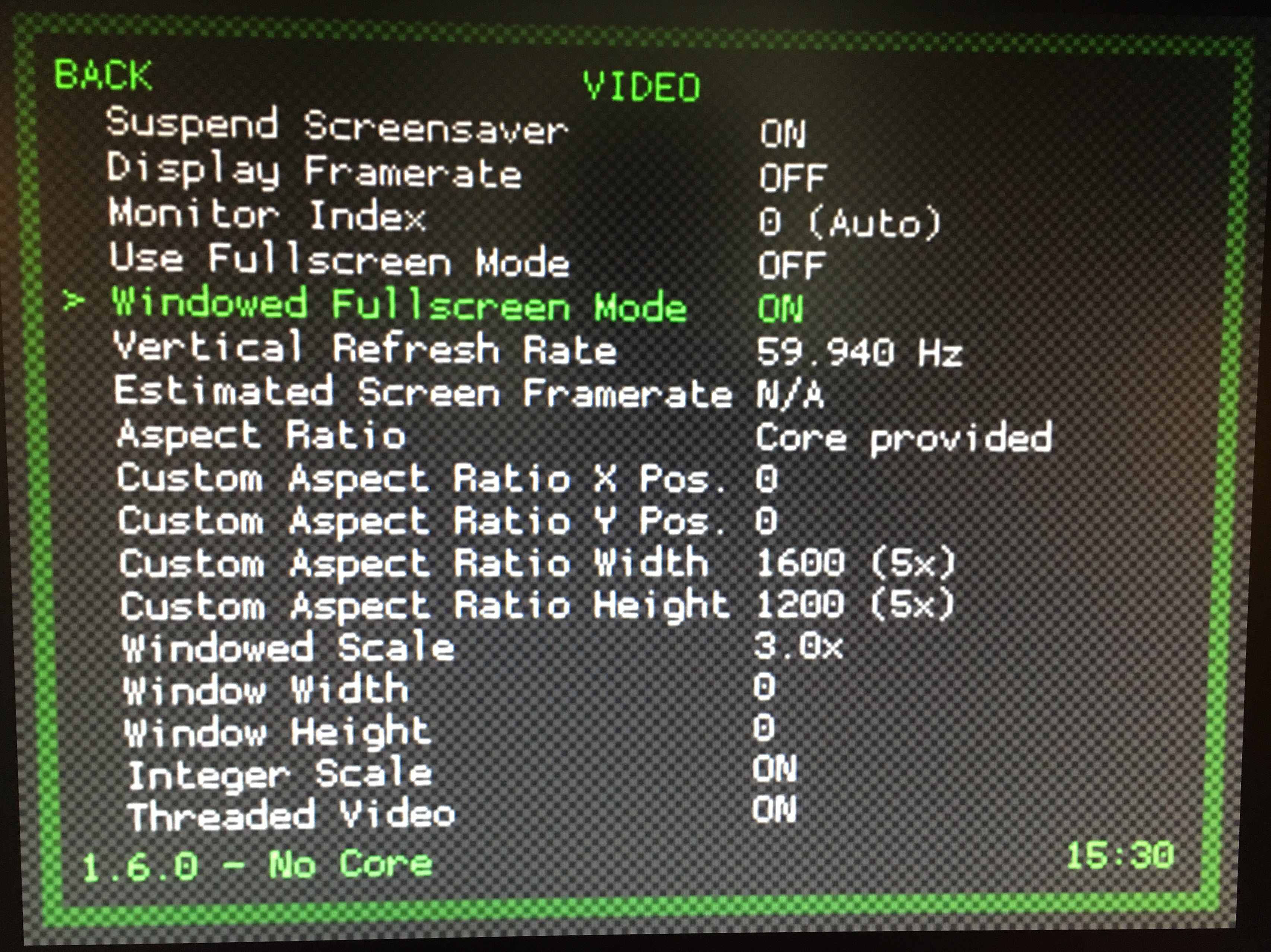

Ik heb de settings van RetroArch nu als volgt staan:
RetroArch Settings 1
RetroArch Settings 2
Wellicht dat ik nog het e.e.a. ga aanpassen. Is die setting alleen in het config bestand aan te passen of ook via de GUI? Ik zag alleen vertical refresh rate staan.
