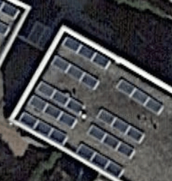

lengte = 9m, breedte = 5m
Nu ik google maps nog eens goed bekijk, kom ik er achter dat ik niet volledig op noord zit; even een crappy plaatje er bij;
dak
Ik weet helaas nog niet de details van het dak zelf, maar in een rijtje verderop hebben ze er 15 panelen op liggen. Dakrand is volgens mij niet heel hoog. Maar ik denk dat je de vraag al beantwoord hebt met "geen schaduw=geen optimizers en micro omvormers nodig" :)
Voorbeeld van vergelijkbare huizen in de buurt;
dak2
[ Voor 53% gewijzigd door monkel op 21-07-2017 12:55 ]
  • AUijtdehaag
@monkel
Ik zou het helemaal vol leggen met SF-175S op oost/west (of goedkope groene SF-150/SF-160 van markplaats/bva actions)
Op 5 mtr breed kun je 4 panelen in portrait kwijt zo: /\ /\
En ik zie 1 pijpje, dus het worden 8 panelen in de diepte en 4 panelen breed.
5600 Wp op een SMA 5000 TL-21 (of een 1-av40)
Of op een goedkope chinees van minimaal 5000 watt
8 stringen van 4 panelen op 2x mppt ingang op oost/west
Zoiets maar dan in portrait.

Je hebt dan geen schaduwmanagement nodig, vanwege de paneel eigenschappen:
