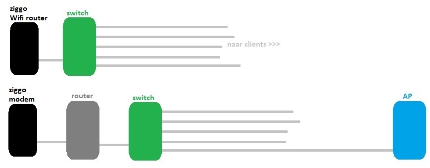

Hoi,
Wij hebben thuis de Ziggo TC7210 modem/router en die heeft nogal vaak de neiging om z'n Wifi signaal te verliezen. Ik ben daarom van plan om van het bovenste schema naar het onderste schema te verbouwen.
Afbeeldingslocatie: https://tweakers.net/ext/f/IPVUOzqM6dCNtDzx6NB28pnp/full.jpg
De switch heeft trouwens 16 poorten en ik heb de TP-Link1043ND (oud model met dd-wrt) die ik als AP wil gebruiken in de woonkamer voor de tablet/telefoons/laptops (allemaal nog spul zonder 5Ghz Wifi-ac).
Ik ben alleen op zoek naar advies betreffende welke router ik het best aan kan schaffen.Qua eisen heb ik niks bijzonders (denk ik). Ik heb een webserver en mailserver draaien, dus daar moet ik bij kunnen (poorten openen). Voor de rest is het alleen downloaden/streamen/surfen wat we doen. Ik wil niet al te veel geld uitgeven max. €100.
Wat mij betreft kan ik dus af met een huis-tuin en keuken router met minimaal 2 poorten waar alles al ingesteld staat. Dan zou je weer bij een alles-in-1 oplossing uitkomen (tp-link-ac1750), maar dan kan ik net zo goed die oude 1043ND gebruiken?
Ik denk dat een router only oplossing het beste is, maar daar heb je ook nogal wat variaties.
De Ubiquiti routers bijvoorbeeld zijn er in 3 smaken:Als ik het goed begrijp is dit prima spul, maar is dit geen overkill voor mijn situatie? En is er naast de prijs en aantal poorten ook een verschil tussen deze routers waar ik in mijn situatie iets aan zou hebben? Die Lite-3 heeft bijvoorbeeld maar 3 poorten maar is wel het duurste 8)7

Je probleem is met de WiFi van de huidgie modemrouter, dus ga je een non-WiFi router nieuw kopen en een router met WiFi uit het stenen tijdperk inzetten als AP :?
Als je geen problemen hebt met de routerfunctionaliteit van de huidige modemrouter, niets aan veranderen :o
Besteed je geld enkel aan de WiFi. De WR-1043ND is met 2.4GHz-only WiFi-n in geen velden of wegen met de TC7210 te vergelijken, ik zou gaan naar iets met vergelijkbare WiFi-specs, maar dan op een handige locatie. Oftewel een los AP. Als je denkt dat je heel je huis met een enkele AP kunt dekken, dan zou je de KPN 'WiFi Versterker' voor EUR 50 kunnen nemen. Denk je dat je meerdere nodig hebt, kijk bijvoorbeeld naar de Ubiquiti UniFi-gevallen.

Neem de Edgerouter X, meer dan genoeg performance voor thuisgebruik en de goedkoopste van het stel.
Als het budget het toelaat zou ik aanbevelen een pricewatch: Ubiquiti UniFi AP-AC LITE (1-Pack) erbij te nemen. Deze heeft ook meteen 5GHZ iets wat je wel gaat merken als je clients het ook aankunnen.

dion_b schreef op donderdag 20 juli 2017 @ 15:06:
Wacht even...
Ik snap wat je bedoelt en ik denk dat ik in de toekomst ook wel overstap op een goeie nieuwe AP. Maar als ik dat nu doe, dan heb ik en een TC7210 die 2 signalen de ether in stuurt (Ziggo prive en Ziggo Wifispots) en dan die nieuwe AP met een signaal. Plus de buren waar er ook een stuk of 4 hard staan te roepen.
Ik wil dus mijn Ziggo wifi uitgeschakeld hebben en dat kan alleen als die TC7210 in bridge mode gaat. Waarbij dus de router functionaliteit ook uitgeschakeld wordt... Dus heb ik een router nodig

DeerDitch schreef op donderdag 20 juli 2017 @ 19:28:
Huh? Je kunt toch gewoon de beide radio's uitschakelen zonder dat ding in bridge mode te zetten...
Overigens heb je uitermate weinig last van een netwerk dat niet gebruikt wordt en alleen maar beacons uitzendt. Worst case (2.4GHz) kost het je 3% van throughput op een ander netwerk, in de 5GHz is het maximaal 0.5%. Peanuts dus. Als je het echt niet uit kunt zetten, gewoon vol op zelfde kanaal gaan zitten met AP die je wel gebruikt - co-channel interference is altijd te prefereren boven adjacent-channel, zeker als het alleen gaat om die ene beacon elke 100ms.

Paul schreef op donderdag 20 juli 2017 @ 19:54:
Kun je wifi (in ieder geval privé) niet uitzetten? Op de Connect Box kan het wel...
Verder zijn veel netwerken niet zo heel erg, zeker niet op 5 GHz, zolang ze maar niet op overlappende kanalen zitten. Zolang alles op 1, 6 of 11 zit (2.4 GHz) maakt dat ene netwerk niet bijzonder veel uit als het toch niet gebruikt wordt.
Ja, dat kan toch wel. Dat heb ik echt glad over het hoofd gezien... 8)7
Maar dan is de keus inderdaad eenvoudig. Ik ga op zoek naar een goede, nieuwe AP!
