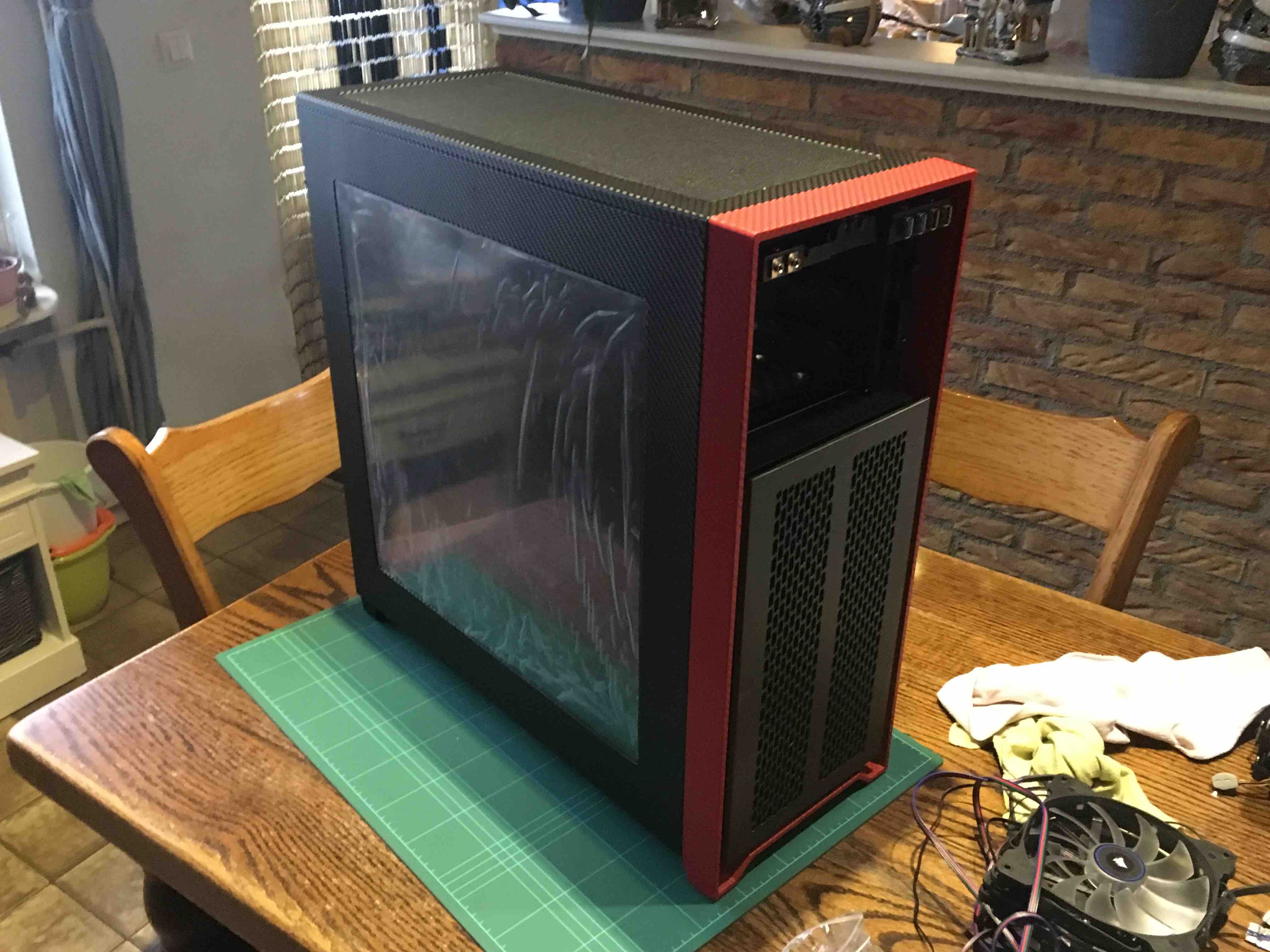

Ik zelf heb mijn behuizing ingepakt met Warp-folie, wanneer je de iets duurdere varianten pakt welke voorzien zijn van een honing-graad motief kun je de luchtbellen er relatief makkelijk onderuit wrijven.
En als je met een haarfohn de folie warm maakt kun je hoekjes ook netjes afwerken. Het kost wel wat tijd en moeite maar in mijn geval gaf het zeker een goed resultaat.
Afbeeldingslocatie: https://i.gyazo.com/12836dd3920a991b1664fa81b7b30c94.jpg
Het is niet de beste foto kwaliteit, maar ter idee.
