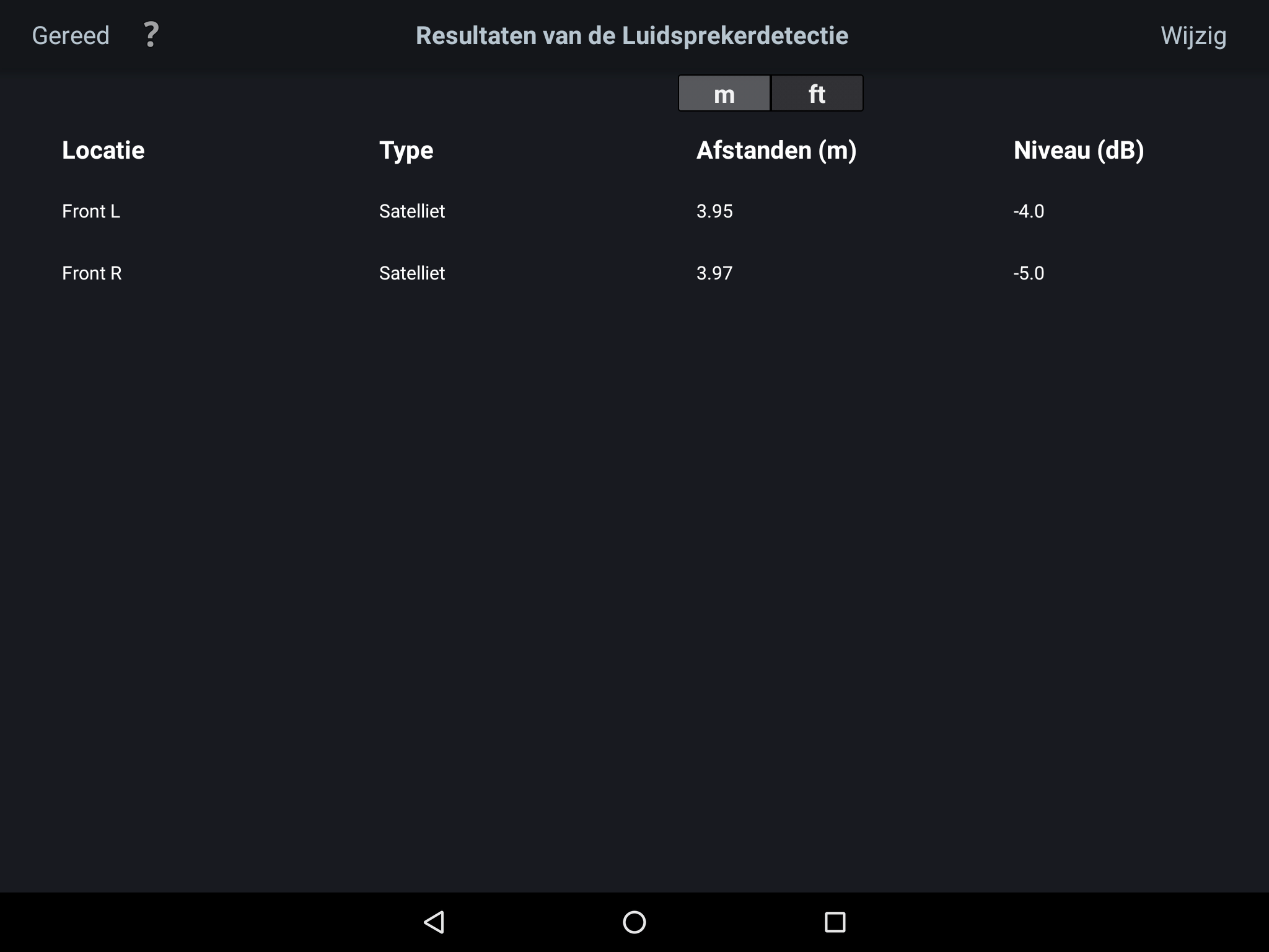

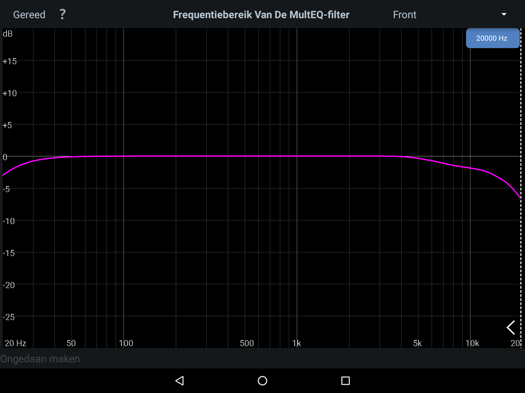

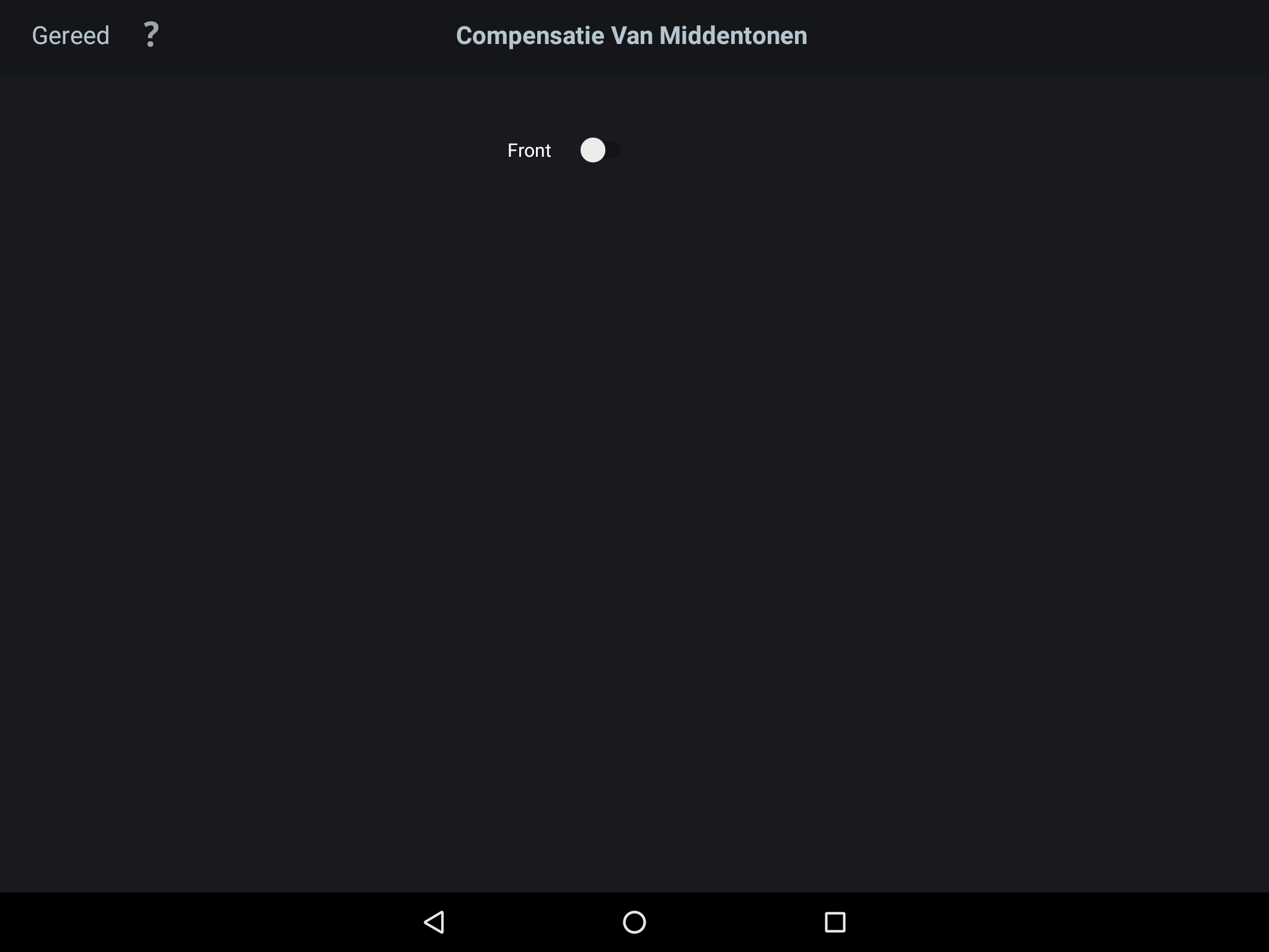

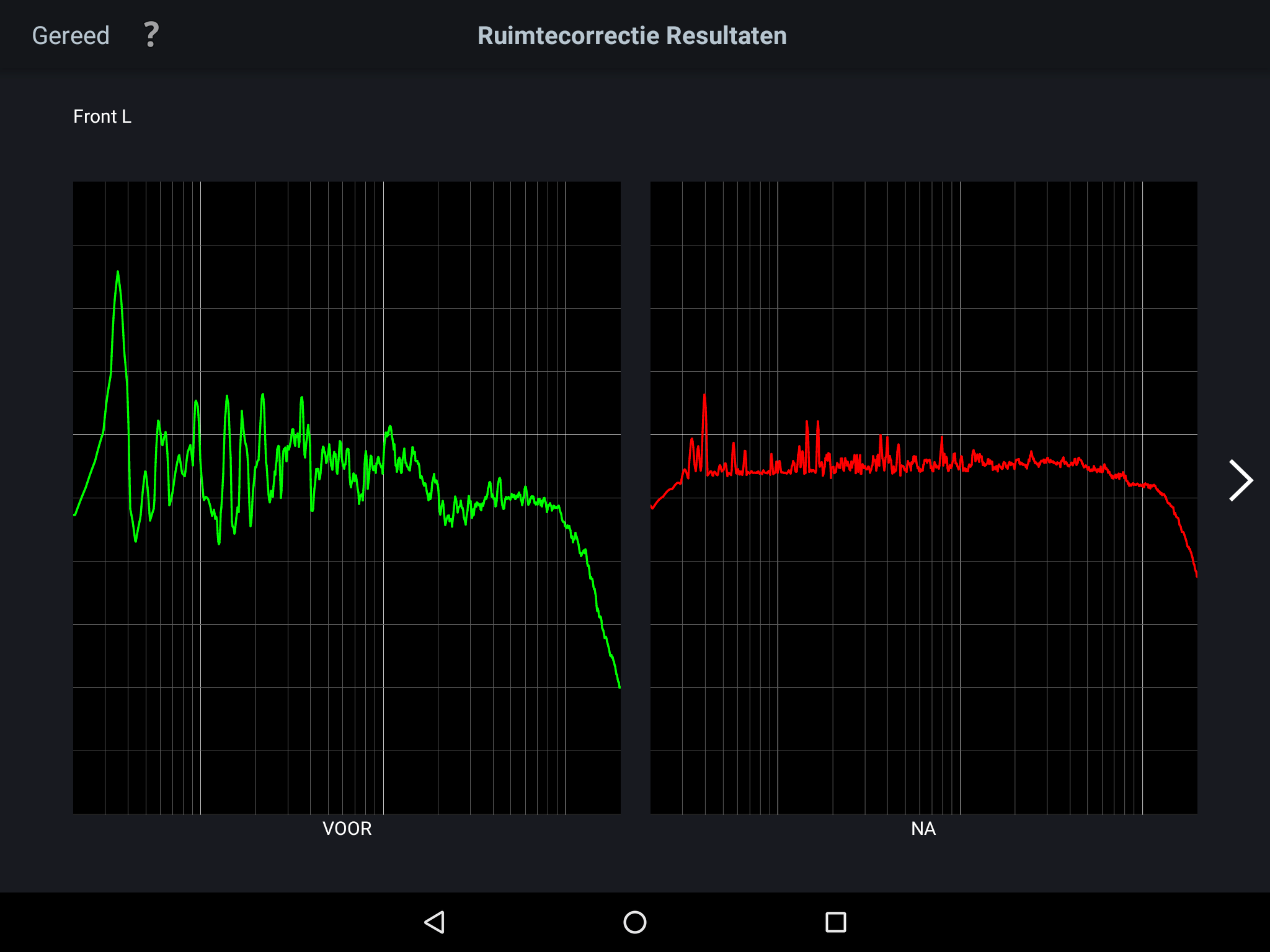

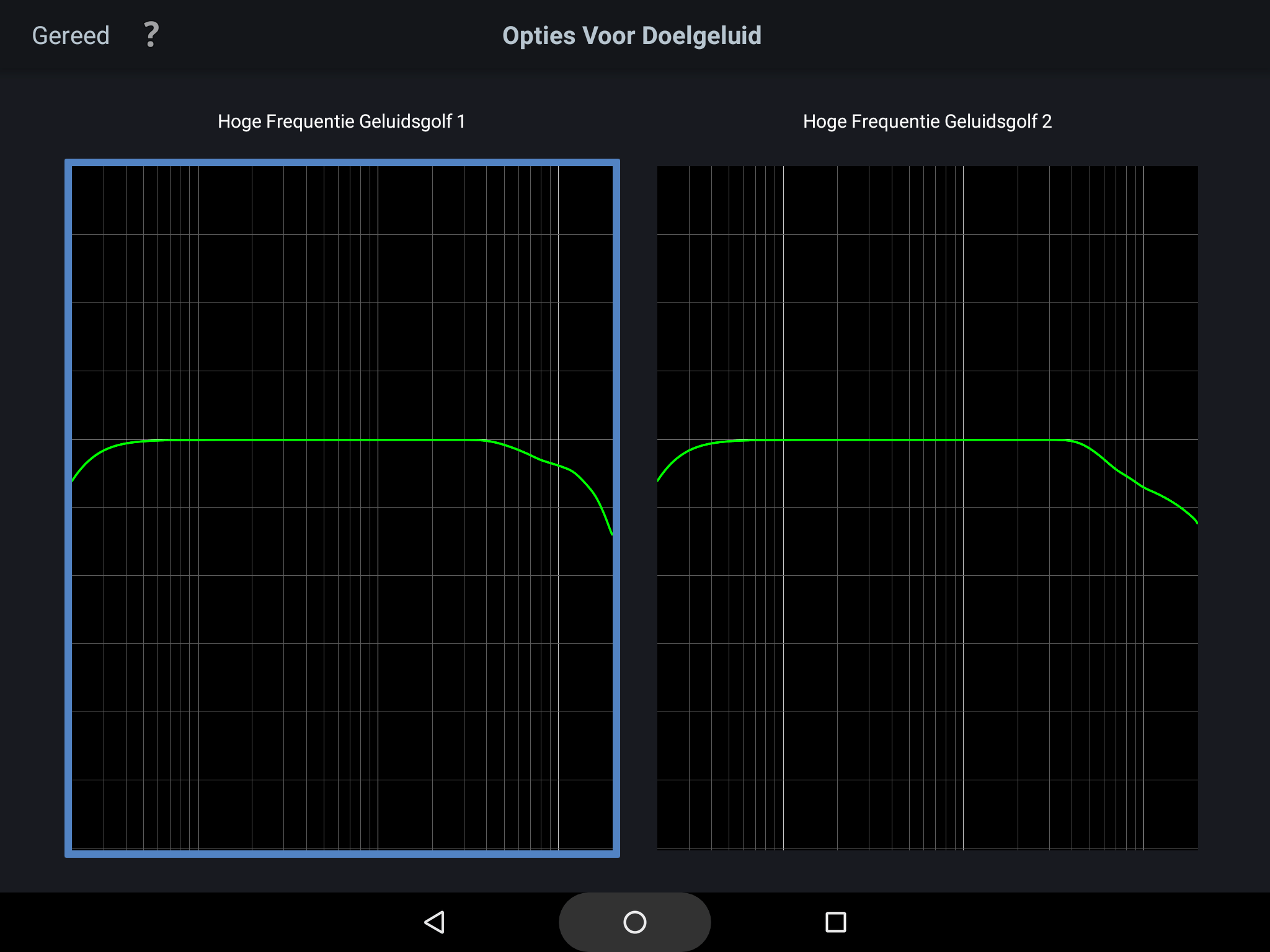

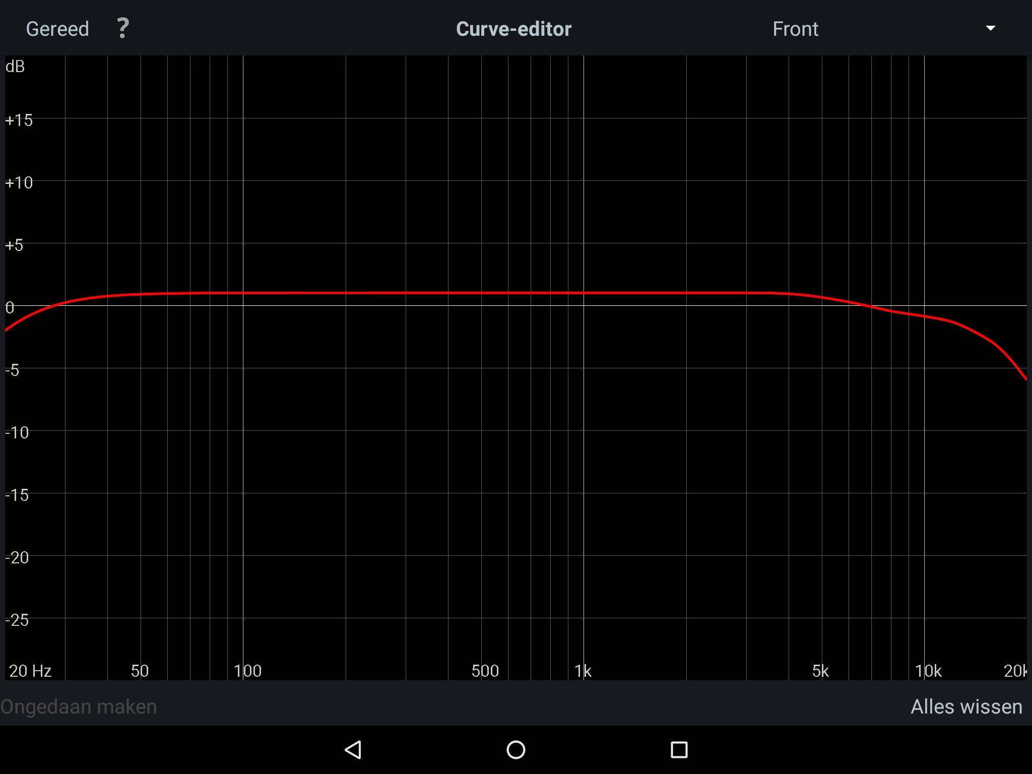

Dus afgelopen week toch maar eens die Audyssey MultEQ Editor app aangeschaft gezien je dan ook kunt zien wat die Audyssey MultEQ XT32 nou precies allemaal doet. Wat meteen opviel was dat het berekenen van de ruimtecorrectie ineens op de tablet plaatsvind, waarop ik de app gebruik. Ik ben niet bepaald een expert, dus ik heb het corrigeren maar gewoon aan de app overgelaten en verder niks aangepast.
Maar... wel die lage tonen terug hè! Ik heb overigens wel de microfoon iets verder van de muur gezet. De app gaf aan dat dat minimaal 50cm moet zijn. De bank staat tegen de muur, dus je zit met je oren vrij dicht bij de muur. Laatst had ik iemand over de vloer die de bas nog een beetje hol vond klinken, maar ik vraag me af of dat niet gewoon komt doordat het een stereo zet is zonder subwoofer. Je zult nooit zo diepe bassen krijgen zonder subwoofer natuurlijk.
Onderstaand de screenshots, wellicht is er iemand hier die me er iets over kan vertellen. Ik ben (denk ik) tevreden over het geluid zo, maar moet er nog wel even goed voor gaan zitten op een rustige zondagmiddag om het even 100% te kunnen beoordelen. Hebben jullie nog tips?

Volgens mij ziet het er perfect uit... Wow.

Goh, ik zie geen schaal staan. Beetje moeilijk wat van te zeggen zo.
Wat betreft laag: in een huiskamer luister je meer naar de (resonanties van de) ruimte dan naar je speakers wbt lage tonen. EQ kan heel erg helpen voor het temmen van de pieken. Maar altijd maar voor 1 plek (op een andere plek is het weer anders).

@IMWhizzle Het gaat met name op deze screenshot:
Afbeeldingslocatie: https://tweakers.net/ext/f/29fe1gP4y75y3GtrWa3Q345M/full.png
@Jag Dat klopt, dat is wel erg lastig, die kan ik zo gauw ook nergens vinden. Het lijkt me dat je de schaal van de eerste screenshot kan aanhouden, dus per horizontale streep is dat 5 dB.
Oké dat zal met de grootte te maken hebben denk ik? Heeft het nog zin om op een andere plek te meten? Bij de eerste meting; waar je zit op de bank bleef er niks van de bas over en op het puntje van de bank (dus wat verder van de muur) kreeg ik de bas weer terug. Zou ik wellicht beter de microfoon in het midden van de kamer (dichterbij de speakers dus) neerzetten?
