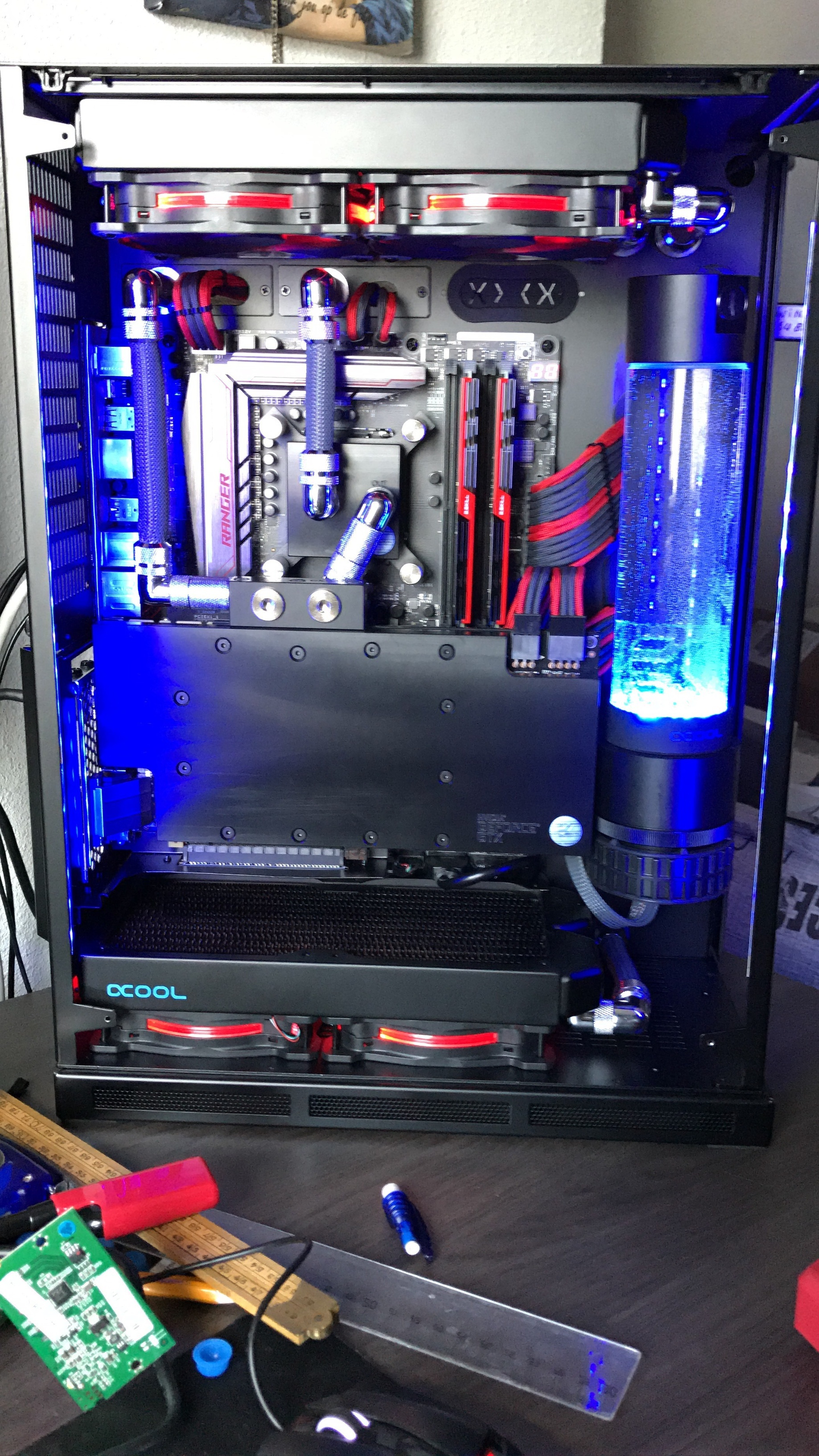

Ik heb een leuke custom loop gebouwd met een d5 pomp.
Alles is leuk en werkt goed, echter ben ik teleur gesteld in de pomp.
Zoals op de foto hier onder te zien is past alles maar net in de kast.
Afbeeldingslocatie: https://tweakers.net/ext/f/5oR1gQQLjQrj3LegGOp0euWo/full.jpg
De pomp maakt naar mijn mening te veel lawaai, op 50% pwm maakt de pomp een hoge toon.
Op de lage snelheden pompt de pomp niet genoeg vloeistof rond en zie ik de temperaturen stijgen.
Op hogere snelheden 80-100% pwm heb ik geen last van de hoge toon maar is er wel sprake van resonatie. De pomp in combinatie met de kast maakt dan een brommend geluid..
De pomp is gedecoppeld doormiddel van deze mount
http://www.highflow.nl/wa...vo-d5-pwm-incl.-pump.html
In combinatie met deze schroeven.
http://www.highflow.nl/wa...i-vibration-mounting.html
Heb dus al dubbel aan trilling demping gedaan..
Wat kan ik nu nog doen? Andere d5 top proberen? Een Ddc proberen?

Ik heb even naar de specs van deze pomp gekeken, het geluidsniveau, en zie dat deze rond de 40dBA zit.
Dit is helaas niet al te stil dus denk ik niet dat deze pomp stiller te krijgen is.
Het ziet er natuurlijk fraai uit maar voor de stilte zul je moeten kijken naar een andere pomp die stiller is, of anders luchtkoeling ? 8)

Ik heb al AIO gehad die stiller waren, en normaal hoort de d5 veel stiller te zijn, vooral als je em wat langzamer laat draaien..
Velen zijn ook dol gelukkig met hun pomp en willen nooit meer anders. Snap ook niet dat ik het niet voor elkaar krijg

Het probleem bij mij is dat ik geen ruimte heb om de pomp anders te monteren..
Zit daarom ook te denken om een DDC te gaan gebruiken want die kan ik wel met schuimrubber monteren

Ik wil nog even kijken hoe ik de d5 los kan koppelen en op zo'n matje te monteren die jullie laten zien.
Ik kan de d5 ook niet in het achter compartiment kwijt omdat de pompblok dan te breed is. Achter compartiment is 7-7,5 cm breed. Dus de pomp past opzich wel maar de top is dan te breed.
Eventueel kan ik dan nog kijken of een Ddc achter in het compartiment plaats. Dat past namelijk wel.

De pomp res set up heb ik al zo goed mogelijk los gekoppeld.
Zoals in de topic omschreven heb ik de pomp al met 2 middelen los gekoppeld.
Verder heb ik ook flexibele slangen gebruikt zodat geen trilling door gegeven wordt.
Dus alles al zo goed mogelijk los gekoppeld met alle mogelijkheden die ik kan bedenken
