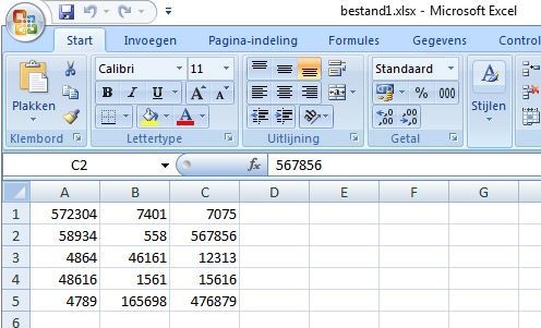

Hieronder zie je een voorbeeld van een bestand, deze gegevens wil ik weergeven in het overzicht. De bestanden hebben altijd dezelfde opbouw (hetzelfde aantal cellen gevuld en op dezelfde plek):
bestand1

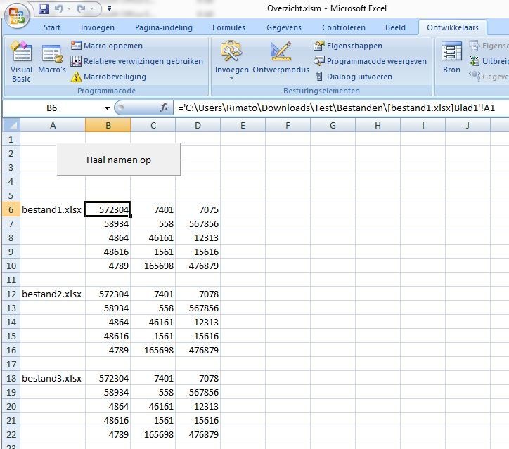

De lijst met namen van alle bestanden uit de map haal ik binnen met de vba code onderaan dit bericht. Vervolgens heb ik de namen van de bestanden die ik binnen wil halen, met de hand in de formule ingetypt zoals op de afbeelding hieronder te zien is. Ik wil dit automatiseren d.m.v. de naam die ik heb binnengehaald in de cel links in het gedeelte in de formule te plaatsen.
Overzicht
Hierbij de code die ik gebruik om alle namen van de excel bestanden uit de betreffende map binnen te halen in de excel sheet.

Het is gelukt, bedankt voor de tips!
Met dit stukje code uit de gehele code pak ik de tekst uit de cel en gebruik ik die in de formule:
            Cells(13 + (X - 1) * 6, 2).Value = "='" & fPath & "[" & fileList(X) & "]" & fSheet & "'!" & fCell
fPath is een variabele waarin de bestandsmap staat
fileList (X) is de naam van het bestand
fSheet is de naam van de worksheet uit het bestand waaruit die de cellen pakt
fCell is de cel
Nadat de formule in de eerste cel staat kopieer ik dit door naar de rest van de cellen m.b.v. de codes die erop volgen
Hier is de hele code die ik heb gebruikt:
