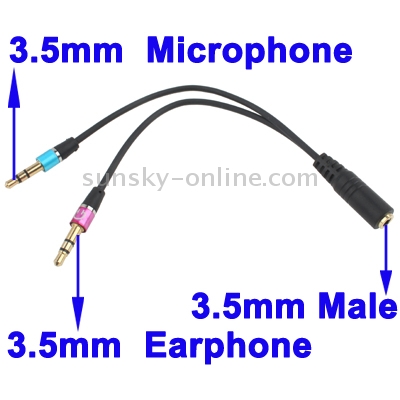

Bijna wel, alleen is de plaatsing van de ringen op de 3.5mm jacks anders. De splitter zorgt ervoor dat ze voor de mic op de 'goede' plek komen.
Gecombineerd:
Afbeeldingslocatie: https://www.howtogeek.com/wp-content/uploads/2014/01/iphone-3.5mm-headset-connector-pinout.jpg
Gesplitst:
Afbeeldingslocatie: https://img.sunsky-online.com/upload/store/feedback/271747/raw/img1.jpg
Je kan gewoon een splitter halen in de winkel of hier. Zou gewoon moeten werken ;)

He topper dankjewel! Weer wat geleerd.
