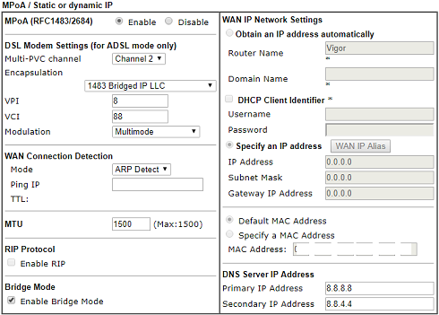

Dit zijn de settings uit mijn Vigor 130 onder "Internet Access > MPoA / Static or dynamic IP":
Afbeeldingslocatie: https://tweakers.net/ext/f/93Sytc0YHWlRbwX7ncJ6Gw7K/full.png
Ik heb pfSense als een VM draaien, de virtuele netwerkkaart waar WAN op binnenkomt luistert op VLAN34. Hierdoor krijgt pfSense het verkeer al untagged binnen en hoef ik binnen pfSense niks met VLANs te doen. Gewoon de interface op DHCP en gaan met die banaan.
