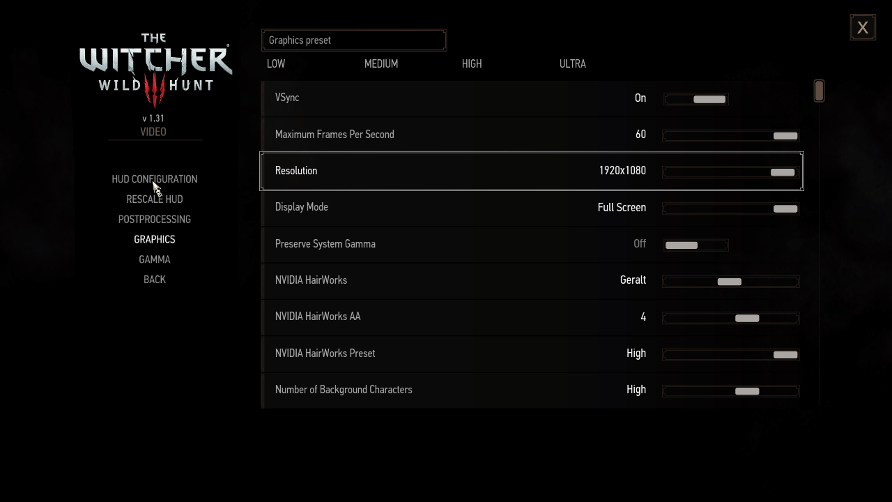

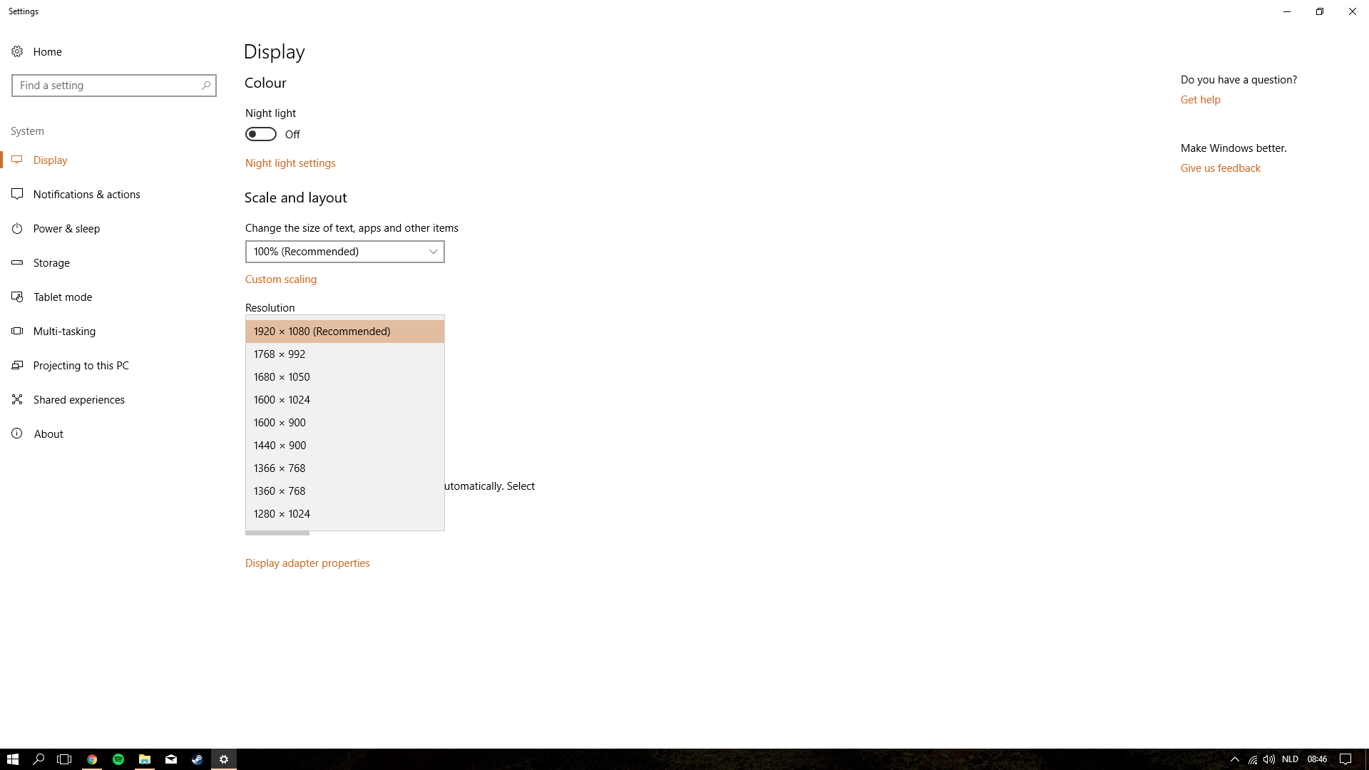

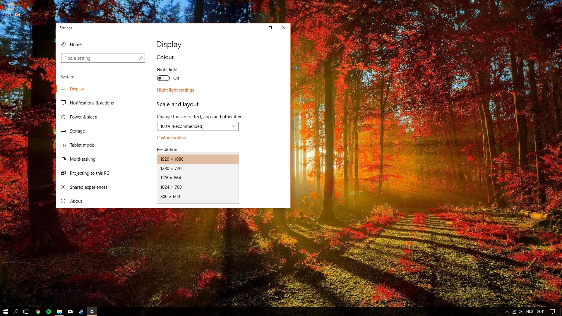

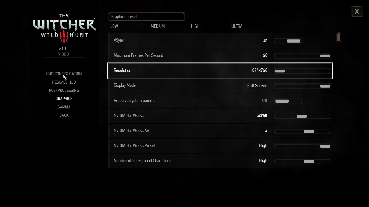

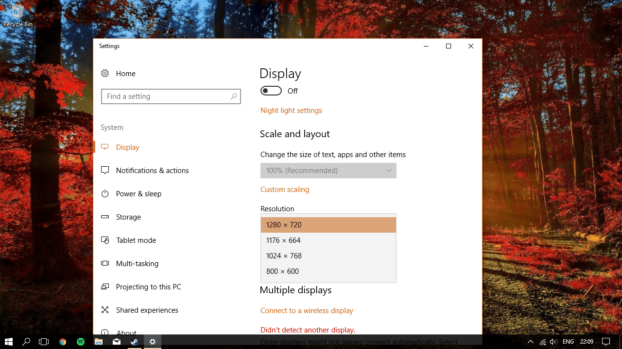

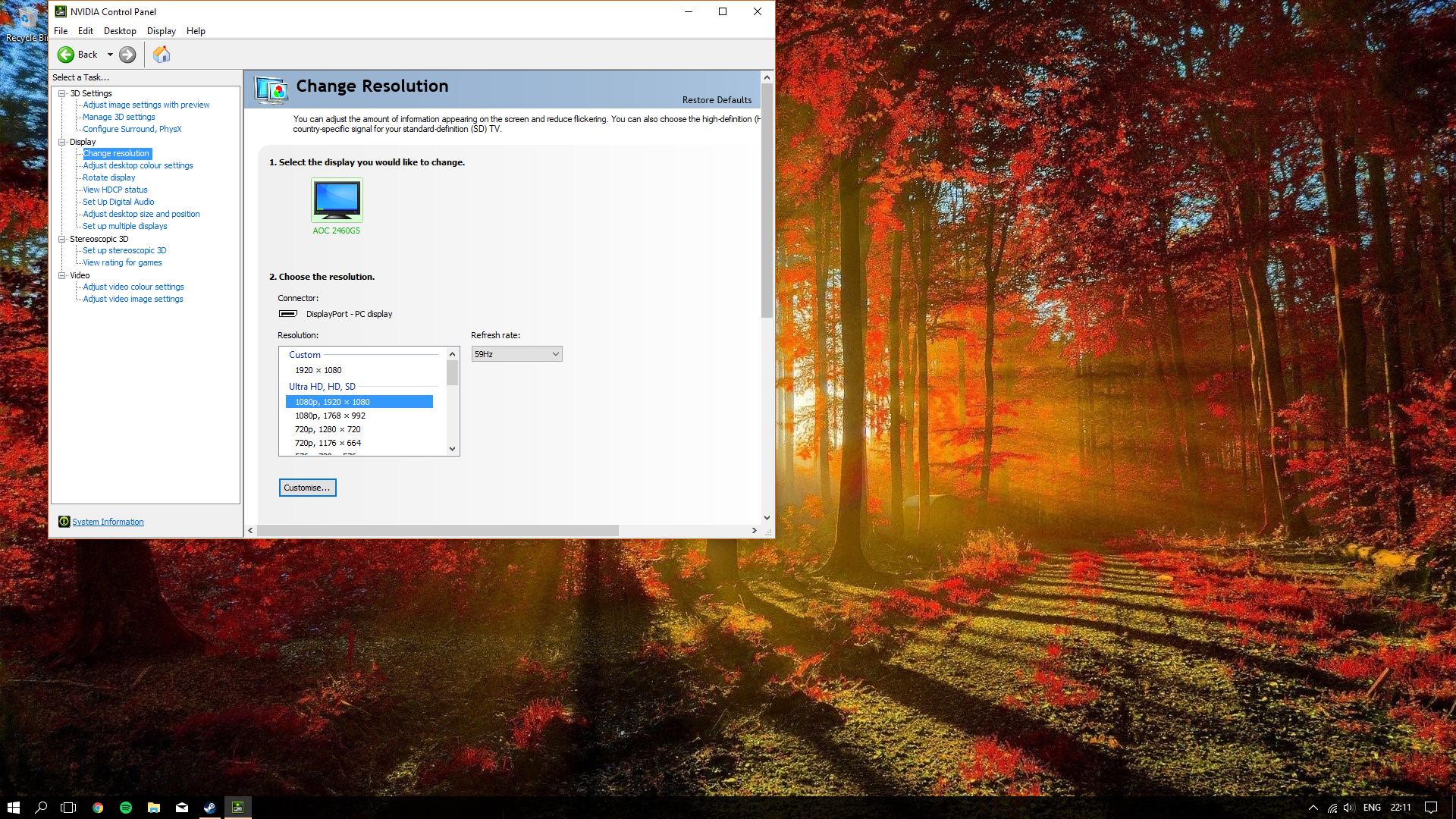

Resolutie problemen
Sinds eergisteren had(!) ik problemen met het instellen van de resolutie. Ik weet het niet zeker, maar volgens mij na het gebruik van de "Big Picture Mode" van Steam werd mijn schermresolutie ge-downscaled tot 1280×720. En dit kon ik niet meer instellen naar 1920×1080 (zie afbeelding 1). Vervolgens kon ik via de Nvidia Control Panel zelf een resolutie instellen. Wanneer ik hier 1920×1080 invoerde gingen alle standaard desktop apps wel naar FullHD (zie afbeelding 2 en 3). Echter, wanneer ik wilde gamen, kon ik de resolutie niet instellen naar 1920×1080. Wederom was hier 1280×720 het hoogst mogelijke (zie afbeelding 4).
Vervolgens denk ik zelf het probleem te hebben opgelost, want toen ik de DP-kabel verving voor een HDMI-kabel leek het probleem te zijn verholpen (zie afbeelding 5 en 6).
Ondanks dat de resolutie weer is zoals die was, vertrouw ik het nog niet echt. Vooral omdat gisteravond ook de ledjes van de videokaart niet meer werkte en nu wel weer. De videokaart werd al die tijd wel gewoon herkend in Device Manager en het gamen gaat gewoon stabiel op 60fps al die tijd.
Afbeelding 1 tot en met 6
1:Resolutie probleem - settings2:Resolutie probleem - Nvidia Control Panel3:Resolutie probleem - settings new
4:Resolutie probleem - TW3 1280×7205:Resolutie probleem - opgelost6:Resolutie probleem - TW3 opgelost
Ik hoop dat er mensen zijn die de problemen snappen en mij dan wel gerust kunnen stellen dan wel hulp kunnen bieden.
