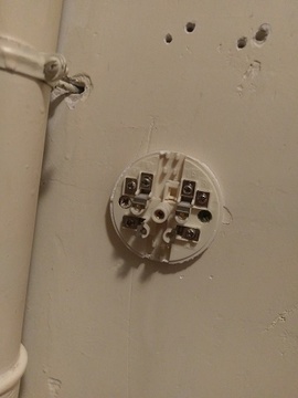

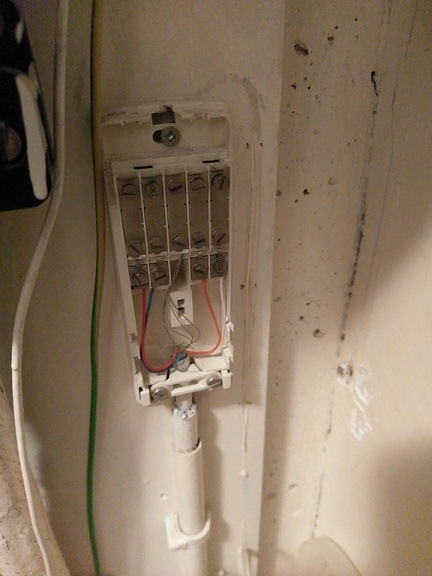

Blij toe sluit ik de modem (Tele 2 ZTE Experia Box) aan de huidige ISRA aansluiting, om vervolgens geen signaal te krijgen.
Wat ik bezit in de meterkast:
-ISRA type 1
-Varkenssnuit (nergens op aangesloten)

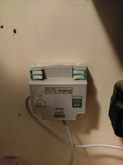

-POTS/Analoog splitter (nergens op aangesloten)
Wat ik in eerste instantie heb gedaan:
-Telefoonkabel op 30cm gestript en de blauwe en rode kabel op de zelfde kleur kabels op het ISRA punt gezet. Andere kant direct het modem in en 15 minuten gewacht. Dit gaf geen enkele reactie; L1 / L2 gaven beiden geen lampje.
-In plaats van blauw/rood hetzelfde geprobeerd, maar dan met wit oranje. Weer geen succes.
-Blauw/rood aangesloten op de splitter.. geen reactie. Wit/oranje op splitter.. geen reactie. Blauw/rood/wit/oranje op splitter.. geen reactie.
Nu weet niet of ik nog moet proberen om het ISRA punt eerst te verbinden met de wandcontactdoos (varkenssnuit). Mij lijkt dat ik dan precies hetzelfde signaal zou moeten krijgen als dat ik hem rechtstreeks vanaf het ISRA punt verbind met mijn modem? Mocht dat wel verschil maken, hoe moet ik deze dan aansluiten?
Verder ga ik nog proberen anders kleurcombinaties te maken vanuit het ISRA punt naar de modem en mocht dat niet werken ga ik met Tele2 bellen of ik wel werkelijk ben aangesloten (heb geen materiaal om te meten).

De splitter en wandcontactdoos mag je demonteren van de muur en weggooien.
Daarbij is je ISRA niet meer intact. Er is dus veel gesloopt daar.
Zo moet je ISRA eruit zien:
Afbeeldingslocatie: https://www.xs4all.nl/upload/a7355f6f-561e-4a9a-9caf-83273554fa1c_image3539484942144583702.gif
Maar omdat alleen de kap ervan af is en de bedrading aangesloten is, zou het toch moeten werken.
In principe zou de verdwenen kap de werking van het ISRA niet mogen blokkeren.
Wat je eerst voor een internet verbinding in dat huis/appartement? Ook via dat ISRA punt?
Voor de rest klopt het wel ongeveer. Aan de kleuren te oordelen moet je blauw/rood of wit/oranje hebben.
Toch maar eens bellen met Tele2?
Geen idee waarom je dat niet gewoon even doet. Dat is een gewoon telefoonnummer, geen betaalnummer.
  • Wiley02
  • Laatst online: 17-08 11:08
In principe is je 2e foto je isra. Als het hier niet werkt op Rood en blauw, of oranje en wit, dan is er iets niet in orde in de kabelverdeler, of op weg naar je huis. Hiervoor dien je tele2 te bellen, die dan op haar beurt weer KPN inschakelt om te komen testen&labelen.
