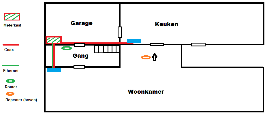

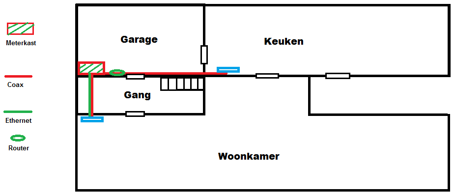

De onderverdieping:
Huidige schets
De huidige router hangt praktisch naast de meterkast. De TV op de bovenverdieping bevind zich in de rechterhoek van de woonkamer. Er is nog een tv rechts boven de keuken, maar die is nu niet aangesloten.
Vroeger, toen er een aantal analoge TV's verbonden waren, lagen er COAX kabels door het huis. Niet door de muren, maar over de vloer onder dorpels. Deze zijn bij een verbouwing allemaal weggehaald, dus er is geen (praktische) infrastructuur om kabels te trekken.
Als ik dan eerst mijn eigen vraag 2 moet beantwoorden, zijn er dus geen oplossingen voor draadloze TV, buiten het huidige Digitenne (wat er alle schijn naar heeft te verdwijnen). Alternatief is dan dus tv kijken via de tablet o.i.d., maar dan zitten ze nog steeds met de internetsituatie.
Er is boven internet bereik, maar dit is niet snel genoeg om fatsoenlijk (HD) content te streamen. Ik snap dat wifi repeaters en dat soort technieken geen magische oplossing zijn, maar in mijn beleving kan ik, als mijn telefoon al iets van wifi van oppikken, met een accesspoint, mesh of welke draadloze setup dan ook toch winst behalen. Die hebben toch zeker een sterkere wifi ontvanger, wat ze daarna weer versterkt door kunnen sturen.
Waar ik zelf aan zit te denken, zonder kabels, is dan een draadloos accesspoint boven te hangen. Dan rest nog de vraag, moet ik aan de hippe mesh setup of kan ik uit de voeten met een (betaalbaardere) repeater? Zie onderstaande:
Wat 9 van de 10 keer slechtste plek in huis is. dus dat maakt het niet veel beter ;)
Dat ze die zooi weghaalden snap ik, maar dan niets ervoor in de plaats doen terwijl je de boel toch aan het verbouwen bent is zo'n gemiste kans.
Repeaters zijn *GEEN* versterkers. Er is een heel goede reden waarom geen enkel apparaat hetzelfde signaal ontvangt en versterkt: dan versterk je namelijk alle ruis ook mee waardoor je signaal-ruisverhouding en dus performance/stabiliteit volkomen ongewijzigd blijft :o
Een hippe mesh unit is een dualband-repeater met gin-tonic in een jampot: het blijft een repeater, maar je betaalt er meer voor. Iig is vrijwel zeker duurste oplossing. Dat is gelijk waarom vendors het aan willen raden: om goed te werken moet je per definitie meer nodes plaatsen dan dat je ooit bedrade AP's nodig hebt, aangezien je bij losse AP's zo min mogelijk overlap tussen cellen wilt hebben, terwijl mesh nodes (lees: repeaters) juist flink moeten overlappen. In de regel heb je dus 50% meer apparatuur nodig. Vendors houden van meer kastjes verkopen.
Bedenk dat je met mesh vrijwel zeker 3 zo niet 4 nodes nodig gaat hebben om dekking te regelen in deze situatie (eentje bij de router, eentje begane grond onderaan trap, eentje bovenaan trap en eentje aan andere uiteinde verdieping). Per unit moet je rekening houden met EUR 100, dus heb je het hier over EUR 300 a EUR 400 om te doen wat je met twee Ethernetkabels a EUR 10, dus EUR 20 in totaal kunt realiseren, met worst-case EUR 200 ofzo aan installatiekosten als je professionals in de arm neemt. Dan moet je wel nog een AP kopen voor boven, maar een fatsoenlijke heb je al voor EUR 50, dus wederom worst-case ben je EUR 270 kwijt voor een oplossing die vele malen duurzamer, stabieler en performanter is dan een mesh-oplossing die minstens EUR 30 en mogelijk EUR 130 meer kost.
