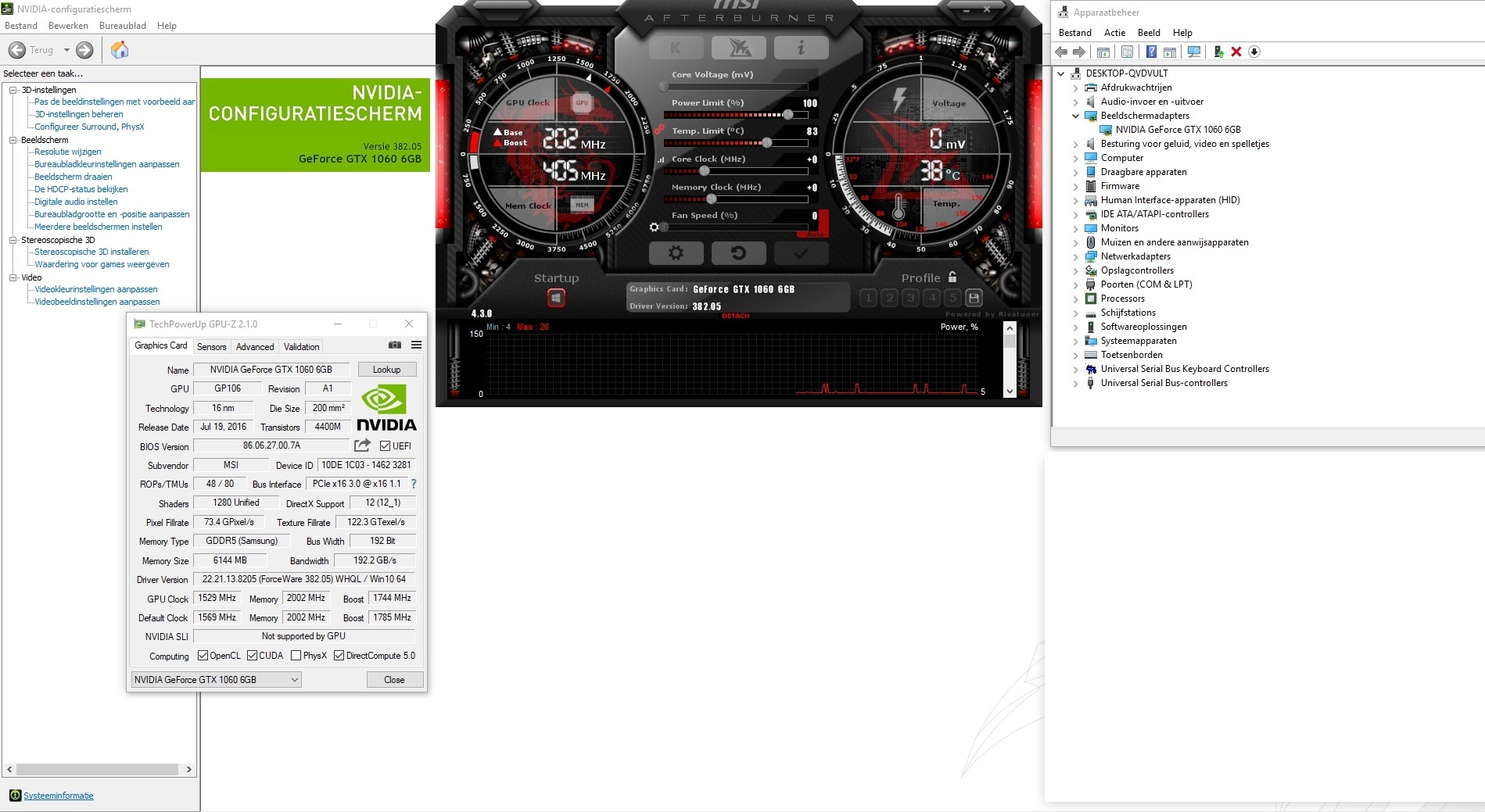

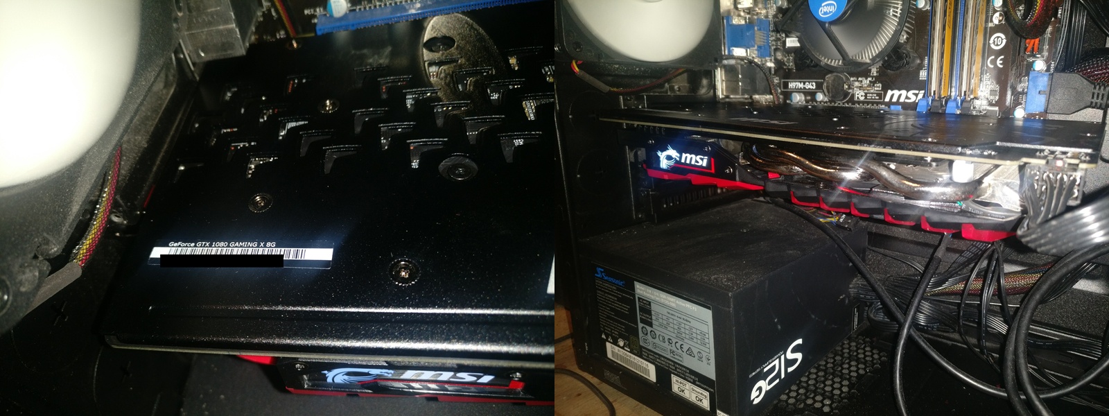

  • Joosie200
Afbeeldingslocatie: https://tweakers.net/ext/f/XXy1igorAud62tAAxZBcmPFK/full.jpg
Afbeeldingslocatie: https://tweakers.net/ext/f/wzjnrhA6IsO6EtP9skQ71o2p/full.jpg
Afbeeldingslocatie: https://tweakers.net/ext/f/jVssmbD6PFMMMZv2tke2nFXZ/full.jpg
Wordt bezorgd in een 1080 Gaming X doos, er staat een 1080 Gaming X sticker op. Wordt herkend als 1060 6GB kaart. Dat had ik niet besteld hé 8)7 Goed, tijd om met deze foto's een bericht richting Amazon.fr te doen. Scheelt dat ik goed ben in Frans (beter dan Duits iig) Niet zo gek dat er een 6 pins ontbreekt, de 1060 heeft inderdaad slechts 1x 8 pins fysiek aanwezig. Mystery solved!
