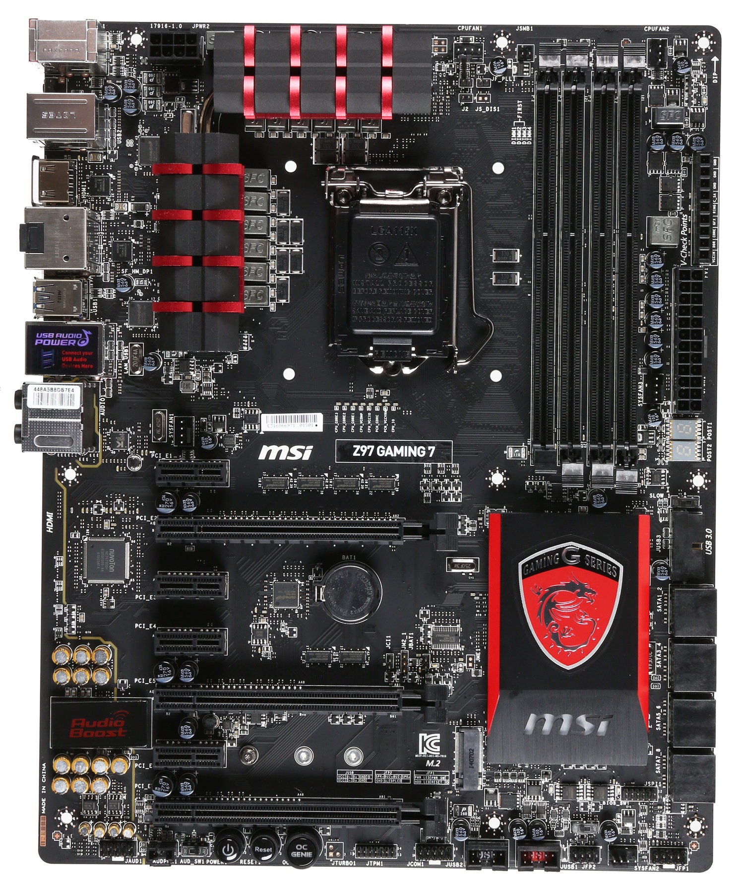

Leden, ik ga beginnen met watercooling en heb de case fractual define s widow, ik heb daarnaast de 140mm rad. Boven alleen en wil de outtake fan aan de achterzijde, alleen in het boekje staat dat het niet kan met een 140mm rad. Boven?
Nu is de vraag kan er op de achterzijde van de kast een 120mm of een 140mm fan erop?
Daarnaast heb ik een probleem met aansluiting van de fans op de moederbord, er is 1 voor de cpu en 2 aux. Nu is de vraag wat is de beste manier om de fans van de rad. Aan te sluiten?
Wil ze wel namelijk met speedfan programma alle fans van de rad kunnen instellen dat dat 1 geheel is. En hoe dit het als ik een gpu block koeling erbij neem dat er dus een voor rad. Van pas komt, hoe moet ik dan die fans aansluiten... Het moet ook niet zijn als ik ze aansluit dat ze of 100% draaien of uit...
Hoor 't graag van jullie,
Msi Gaming 7 z97

Volgens mij heb je totaal 5 fan aansluitingen. 2x CPU 3x Case.. Dus ik snap het probleem niet zo?
2x fan van radiator op de 2x CPU.. Case fan.. op jawel de case aansluiting en evt je pomp op een andere case aansluiting (die je altijd op 100% moet draaien volgens mij)..
MSI Mobo
Idd ik heb in totaal 5 aansluitingen, dank voor het uitzoeken.
'' 2 x 4-pin CPU fan connectors
- 3 x 4-pin system fan connectors ''
Ik heb nu een radiator van 140mm x 3 fans "
1 case fan achter
1 pomp aansluiting,
Waar kan ik 't beste de 3 case fans op sluiten? En waar de pomp? Wat is wijsheid, zit er vershil in?
