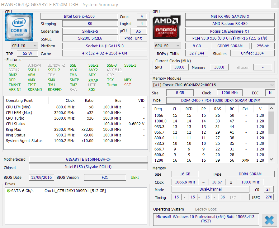

HWinfo specs: Afbeeldingslocatie: https://tweakers.net/ext/f/PK4bLaLps6dJtDrlZJV9Tx4c/full.png

Kortom: mijn hardware lijkt in orde, ik kan de situatie niet nabootsen want het lijkt random, ik heb geen zinnige Windows log meldingen om mee aan de slag te gaan. What's next.
Het enige dat ik nog niet structureel getest heb is het moederbord, dus dat is mijn huidige verdachte, maar heb weinig aanknopingspunten.
