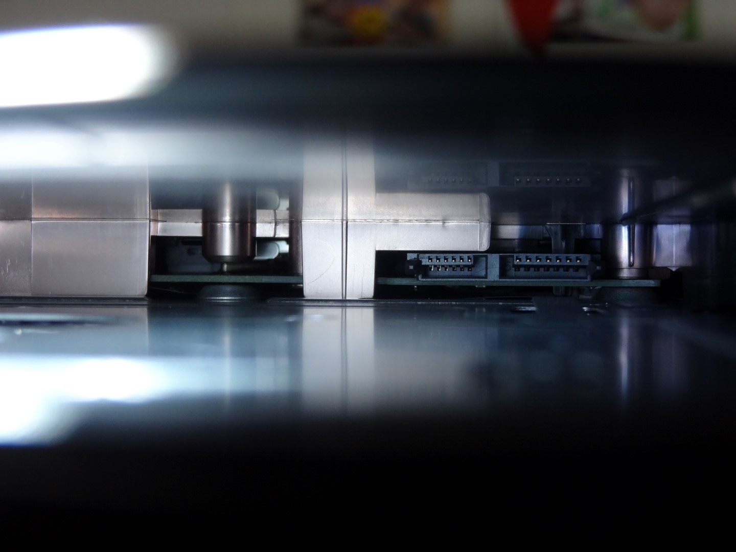

welke connector is dit? (Sata, mSata, m2?)
  • AdB
  • Laatst online: 18-10 16:48
Hoi,
ik heb een nieuwe laptop gekocht met een vrij kleine SSD (128 Gb), dus wil ik er graag een extra schijf bij prikken. Ik heb de lege DVD caddy eruit geschroeft en zag dat er een aansluiting zat (altijd een gok).
Deze aansluiting is echter een stuk kleiner dan mijn Sata HDD schijfjes die ik tot nu toe in mijn laptops schroefde (o.a. Crucial M4 en vergelijkbare 2,5 schijfjes die ik uit eerdere laptops heb gehaald).
Herkent iemand deze interface? Ik heb een foto genomen door het DVD laatje heen.
Het zijn 6 puntjes en 7 puntjes. De totale interface lijtkt ongeveer 2 centimeter. Dit lijkt mij geen m2 interface.
Is dit dan een mSata interface (volgens de foto's op google heeft die veel meer 'puntjes')?
Voor mij is dit een nieuwe connector die ik nog niet eerder ben tegengekomen.
Afbeeldingslocatie: https://tweakers.net/ext/f/lck2pZFXWhbycXqC6U7X2OBF/full.jpg?nohitcount=1
https://tweakers.net/ext/...OBF/full.jpg?nohitcount=1

nou die caddy ga je wl nodig hebben ... om die connetor te overbruggen maar soit

sata+sata power
nieks nieuws aan, standaard connector voor een cd (caddy)

  • SMSfreakie
Microsata aansluiting is dat volgens mij ;)

past prcies
Afbeeldingslocatie: http://beecleanhome.com/site/wp-content/uploads/2016/01/DVD-to-HDD-SSD-7mm-12-7mm-9-5mm-SATA-2nd-SSD-HDD-Caddy-SATA-Drive-3.jpg

wel even op de hoogte letten ;) in mn vorige laptop was de caddy hoger dan in mn huidige..
daar paste ook een 12mm disk in en nou nog maar een 9(.5)mm geloof ik :)

12mm dat zag je imho alleen met oude ide meuk
maar je hebt gelijk
Iperf
  • SMSfreakie
tis toch echt een Sata schijf ;) denk dat het 1 van de eerste 1TB disken in 2.5 inch formaat is..
wel een domper.. andere laptop halen.. kan je er nog meteen een nieuwe disk (en caddy) bij scoren omdat het wat kleiner is allemaal 8)7
nadeel is die schijf past ook niet in menig externe behuizing :')

Het zou heel fijn zijn als het een gewone Sata aansluiting is. Ik ga vanavond even kijken of er een extra 2,5 inch schijf geplaatst kan worden (dan haal ik later wel een officiële caddy).
De hoogte is zelfs nog lager geworden, volgens mij meet ik nu 7 mm hoogte. Een gewone DVD speler past er niet in qua hoogte en mijn HDD schijfje past er nog net in. Ik ga het eens proberen (na vanzelfsprekend nog een extra check). Fijn om te horen dat als ik 'm erin hang ik waarschijnlijk geen chipjes eruit blaas. Een minimalistische Sata connector zoals op de foto's was ik nog niet eerder tegengekomen. Dank.

Helemaal mijn fout. Nu snap ik het pas. Ik dacht dat je gewoon je Sata schijfje erin kon schuiven. De vorige caddy die ik had kwam met de laptop, dus ik had 'm nooit goed bestudeerd. Ik ga een HDD caddy bestellen. Dank voor de hulp en weer wat geleerd.
