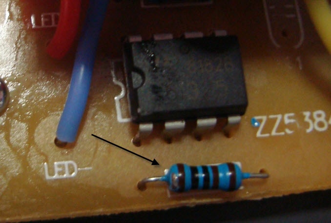

Hallo, 8) Ter vervanging van een weerstand op een printplaatje, Waarde , gelijk aan de getoonde afbeelding, zou ik graag de exacte waarde van deze weerstand willen weten voor een bestelling.
Ikzelf heb al gegoogeld en ben tot een waarde gekomen van 100Ω weerstand 1/4Watt, is dit een correcte waarde ? of klopt dit niet en moet het dus een andere waarde zijn ? 8)7, zo ja welke dan ?

Lastig om te zien aan welke kant je moet beginnen, maar als hij naar de led gaat zal 110Ω geen gekke waarde zijn.
Edit: het lijkt dat de streepjes rechts dichter bij elkaar zitten, dus br-br-bl-bl-br, wat inderdaad 110Ω is.

Thnx voor de link, hier kun je het goed zien en is het dus zichtbaar dat na het gebied met de grootste ruimte de tolerantie komt.
Dan gaat het met de foto van links naar rechts wat betekent 1-0-0 x 10Ω ± 1%, dus 1kΩ; 1%
Een iets grotere waarde dan ikzelf had bedacht, bedankt ! _/-\o_

Waarom wil je hem vervangen? Weerstanden hebben nou meestal niet de neiging zomaar kapot te gaan...
Even losknippen en nameten lijkt me de makkelijkste oplossing.

Nee, de gene op de foto wil ik niet vervangen, maar van een ander identiek printplaatje is dezelfde weerstand los/afgebroken.
Hier zitten nu helemaal geen aansluitingen meer aan om te meten of te solderen vandaar een vervanging voor deze.. ;)
