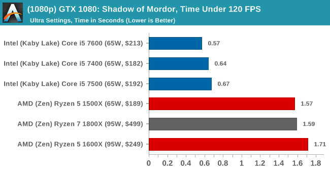

Ook bij deze dan nog maar even Civ 6, ook een moderne DX12 titel:
Afbeeldingslocatie: http://images.anandtech.com/graphs/graph11244/86268.png
Afbeeldingslocatie: http://images.anandtech.com/graphs/graph11244/86270.png

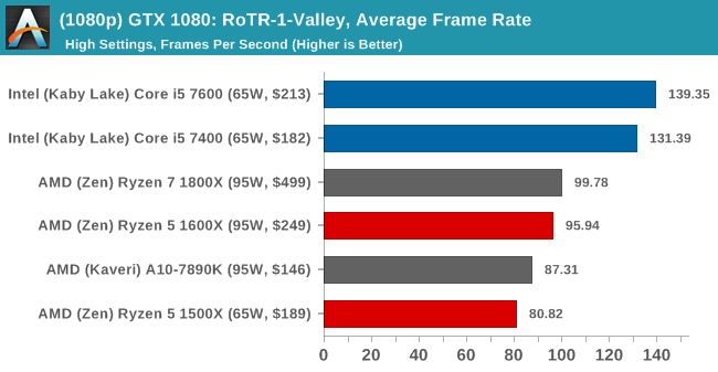

Er zit overigens een gevaar in selectief shoppen in een review, want ik kan je ook dit plaatje laten zien. (Moderne DX12 titel toch? ;))
Afbeeldingslocatie: https://tweakers.net/ext/f/nu70T0U48Ta2NQcZ90YkvaoI/full.png
Of voor DX11 (wat betekend het grote verschil in deze grafiek eigenlijk voor de praktijk?):
Afbeeldingslocatie: https://tweakers.net/ext/f/47DyjBgJI3XpYvjRCu0Z4Eiy/full.png
(Bron: http://www.anandtech.com/...ew-twelve-threads-vs-four)
Context is alles.
[ Voor 20% gewijzigd door Jesse op 28-06-2017 15:00 ]

Tuurlijk kan dat, komt nog weer eens bij dat de RoTTR benchmark dus al niet meer geldig is omdat deze voor de patch zijn gemaakt. en als je die logica volgt maakt het al helemaal niet meer uit wat je koopt want een GTX1060 of RX580 zullen het zelfde presteren met een 7500 als met een 1600 omdat die GPU bound zijn.
Ik geef toch ook duidelijk aan dat met DX12 en Vulkan hier en NU een i5 gewoon een onhandige aankoop is omdat het vrij duidelijk is in welke richting de markt gaat.
Overigens waren ook de nVidia drivers bar slecht voor RoTTR i.c.m. een Ryzen kijk maar wat er gebeurt met een Fury
Afbeeldingslocatie: http://images.anandtech.com/graphs/graph11244/86371.png
