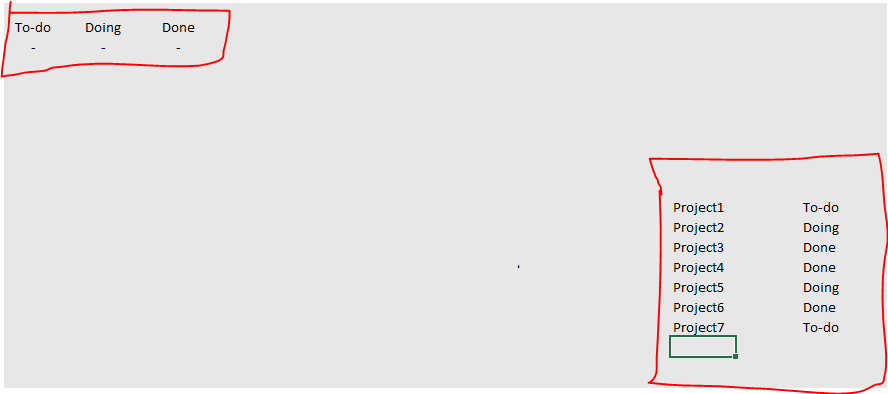

Eerste vraag is mij in Excel inderdaad niet gelukt en denk dat het ook niet gaat lukken. Inmiddels wel een andere vraag:
Zie onderstaande screenshot als voorbeeld.
Ik wil dat de cellen onder 'To-Do | Doing | Done' met een cijfer weergeven hoeveel 'projecten' To-Do, doing of done zijn. Zodat ik dus een overzicht krijg van hoeveel projecten nog aan begonnen moet worden, bezig zijn en al afgerond zijn. Is het mogelijk om dit met een formule voor elkaar te krijgen zodat hij specifieke tekst herkent in een rij met waarden?

  • Reptile209
  • Laatst online: 18:47
Reptile209
- gers -
SUMIF() of SOM.ALS() doet dat.
