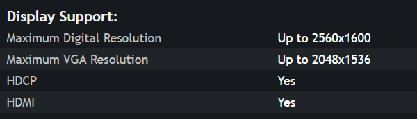

Mijn huidige laptop is een 5 jr oude alienware met daarin een geforce GTX 675m 2g videokaart. Met een 1.4 hdmi out en 1.2 displayport.
Ik snap dat ik met die videokaart geen games in 4k kan spelen, hoeft ook niet omdat ik daar de ps4 pro voor heb. Alleen vraag ik mij af of ik toevallig windows desktop wel in 4k kan draaien, en dus office pakket. Aangezien er wel een 1.2 displayport op zit? Ik kan hier weinig over vinden, zodoende hier mijn vraag.

@KookSpook Ik vrees dat je laptop geen 4k-monitor aan kan sturen (klik).

Balance schreef op maandag 26 juni 2017 @ 09:05:
Thanks voor de reactie. Na lang zoeken heb ik dat niet kunnen vinden.
Stel ik zou windows daar op instellen, is het beeld dan nog te doen voor desktop werk? Of word het dusdanig slecht dat je bv ook hoofdpijn krijgt van de wazigheid? Dit omdat de laptop na een jaartje wel vervangen gaat worden door een nieuwe desktop die dan wel 4k aan moet kunnen

@KookSpook Heb net mijn LG 27UD58 op 2540x1440 ingesteld, en het werkt prima. Het is zeker niet ideaal, mijn monitor staat standaard op 150% scaling (dus 3840x2160 met een effectieve werkruimte van 2560x1440 en je merkt dat je een heel stuk scherpte verliest als je naar 2560x1440 met 100% scaling gaat. Maar alles is nog leesbaar en je kunt er prima op werken.

Thanks! Dat geeft het verschil goed weer. Top! En met dat verschil kan ik een jaartje wel doorkomen 😊
Onwijs bedankt.
