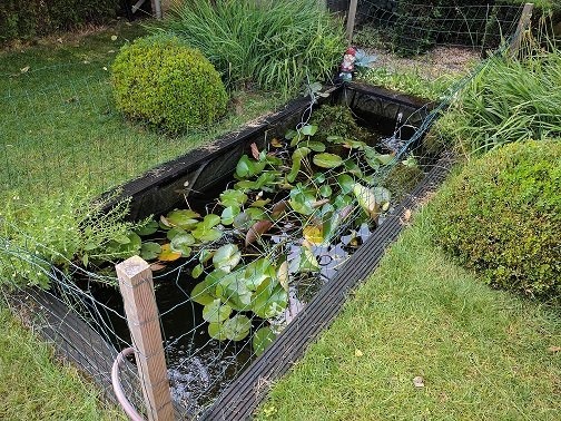

Goedenavond,
wij hebben een vijver in onze tuin van ca. 1600 liter (zie foto).
Afgelopen 2 weken zijn al onze (goud)-vissen dood gegaan.
We hebben allereerst een zuurstofpomp geplaatst welke het probleem niet opgelost heeft (1 week gedraaid).
Tevens een tester gedaan waar niet heel veel uitkwam (iets te hoge carbonaat en iets te hoge PR-waarde).
Ik heb de vijver nu voor 75% laag laten leeglopen + weer gevuld.
Kan dit een oplossing bieden of wat kan het probleem anders zijn?
Iemand tips?
Afbeeldingslocatie: http://i64.tinypic.com/1zdsos1.jpg

Lastig te zien maar krijgt de vijver niet teveel zon? Een goudvis overleeft maximaal 22 graden Celsius en ik kan me voorstellen dat jouw vijver niet 3 meter diep is waardoor de vissen niet kunnen "schuilen" voor hogere oppervlakte-temperaturen.
/edit: ik zie jouw plaatje niet direct dus bij deze even een mirror op mijn foto-album:
Afbeeldingslocatie: https://tweakers.net/ext/f/RyEC042PLu4y5CBgCFo43pT9/full.jpg

MAX3400 schreef op donderdag 22 juni 2017 @ 19:53:
Vijver is inderdaad een cm. of 80 diep.
Dit gaat overigens al vele jaren goed.
Het is natuurlijk wel warm laatste weken, maar dat is het wel vaker toch?
Ook nieuwe vissen welke we erin hebben gedaan waren binnen 1 / 2 dagen dood.

Ik kan het niet goed zien, maar er liggen weinig tot geen dode bladeren op de bodem? Anders is het water misschien verzuurt.
En met wat voor water heb je de vijver weer gevuld?

Koop bij de kwantum of action een zonnedoek en span die erover heen?
Warmte en het niet kunnen afkoelen lijkt idd de boosdoener.
Euphemism treadmill; First they take the words, then they take the meaning.
Is het stilstaand water? Of heb je iets van een pomp met filter ofzo? Kan het namelijk niet goed zien op je foto.
Maar als het stilstaand water is dan heb je misschien door het warme weer een bacterie in je water, denk aan botulisme of iets in die richting.

Verwijderd schreef op donderdag 22 juni 2017 @ 19:58:
Ik heb een kleine filterpomp erin zitten + dus sinds vorige week een zuurstof pomp met 2 zuurstof-stenen.

Onbekend schreef op donderdag 22 juni 2017 @ 19:58:
Nu wordt vijver gevuld met kraanwater.

Bad Brains schreef op donderdag 22 juni 2017 @ 19:58:
Is dat regulier bij een kleine vijver in NL?
Ik heb dit nl. afgelopen jaren nooit gedaan, tevens geen problemen gehad.

pitchdown schreef op donderdag 22 juni 2017 @ 20:01:
No offense maar je bent niet nieuw op GoT; kan je gewoon je vorige posts editen ipv er 3 of 4 achter elkaar neer te gooien?
On-topic; dat er vroeger geen problemen waren en nu wel, weet jij als geen ander wat er wel/niet veranderd is aan de omgeving. Ik zeg warmte, anderen zeggen bacterie/virus; dat wordt dus meten=weten. Begin eerst eens met 100% schone vijver dus leeghalen, schoonmaken, vullen met kraan- of slootwater, vissie erin...
Hoeveel pompt je pompje per uur?
Voor een goeie circulatie mag je vijver toch wel minsten 1x per uur helemaal rondgepompt worden.
Ik heb zelf nog een heel klein vijvertje, 300 liter, dat wordt 5x per uur rond gepompt. Nooit problemen met dode vissen en kraakhelder water.
Zuurstof pomp is niet nodig, je hebt planten in je vijver die voor zuurstof zorgen.
Die bruisstenen kunnen handig zijn in de winter om een wak te houden in het water.

MAX3400 schreef op donderdag 22 juni 2017 @ 20:04:
Dat lijkt inderdaad waar ik nu mee bezig ben.
Tot op heden niet 100% leeggehaald omdat anders het bacterie-landschap (goede bacteriën) verstoort zou worden.
